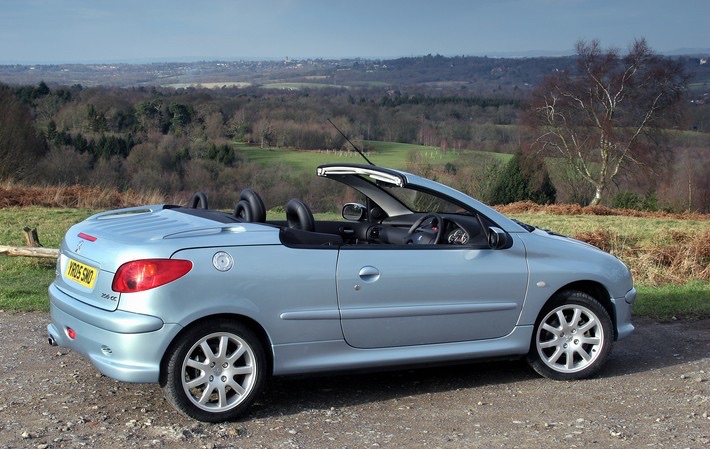

skoebidoe Geplaatst 15 April, 2015 Geplaatst 15 April, 2015 Geen gedoe met ramen op of af,of half...neenee bij mij gewoon alles eraf als het zonnetje daar is )) Quote
xtra40 Geplaatst 16 April, 2015 Geplaatst 16 April, 2015 image.jpg Geen gedoe met ramen op of af,of half...neenee bij mij gewoon alles eraf als het zonnetje daar is )) lekkerrrrrrrrrrrrrrrrrr alleen deze module die sluit alle rammen als je je wagen op slot zet of sluit je dak zo dat je dit niet kunt vergeten :-) 1 Quote
