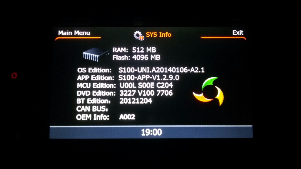

Hallo Stief, ik heb ook een S100 in mijn Rio en vroeg mij af of ik ook deze update kan doen. Ik heb voor de zekerheid een foto gemaakt van het info venster.
Zoals je kunt zien heb in een lagere software versie.
Kun je me vertellen wat de voordelen zijn van deze update?
Ik hoor het wel.
Voordeel van de nieuwere versie is met name de RDS weergave.
Voordelen van de skinpack zijn vooral optisch. Maar ook de betere audiopayer.
Radio ontvangst wordt dus ook beter? Ik kan de update op dit toestel gewoon doen?
okee kan ik met leven, heb jij de update ook gedaan Tigiy?
Vindt het namelijk erg spannend om te doen, ben niet zo technisch, hahahaha
Ik heb er zelf nu 1.7.9.0 op staan en ben er zeer tevreden mee.
