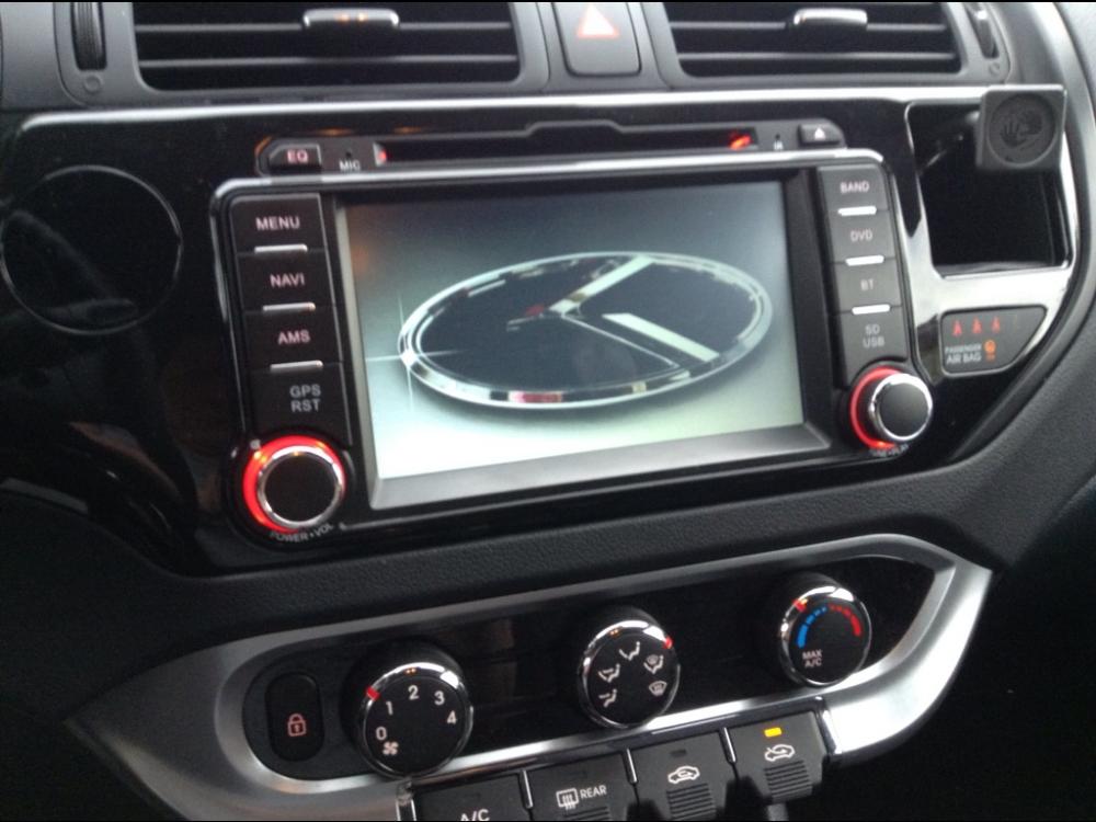

Dan even mijn vraag en vergeef mij als dit topic al eens eerder de revue heeft gepasseerd, ik heb deze dan niet kunnen vinden. Ik heb een TomTom 1005 welke ik graag zou willen monteren op de plaats van het bakje in het Dashboard. Al Google'nd ben ik wat foto's tegengekomen van mensen die zelf creatief zijn geweest hiermee ( en herleide ook naar dit forum ) en op een schitterende manier een montage hebben weten te maken hiervoor ( zie foto ) Ook zou ik graag het voedingskabeltje via het Dashboard willen wegwerken naar de 12V input onderaan. Dit zou ook betekenen dat ik het dashboard zal moeten loshalen (?)
Mijn concrete vraag is wie heeft hier reeds ervaring mee en wat moet ik b.v. aanschaffen en uitvoeren om mijn Tomtom op een nette manier te kunnen monteren op de plek waar nu het bakje zit.

Ik heb de beugel van mijn TOMTOM aan de binnenkant van het bakje geschroefd (zie foto)
De kabel heb ik achter het radiopaneel laten lopen en heb in het bakje (onder het rubbermatje) een gat gemaakt waar de kabel door loopt.
Radiopaneel is er heel makkelijk uit te klikken. (zie handleiding pimpmasters)
