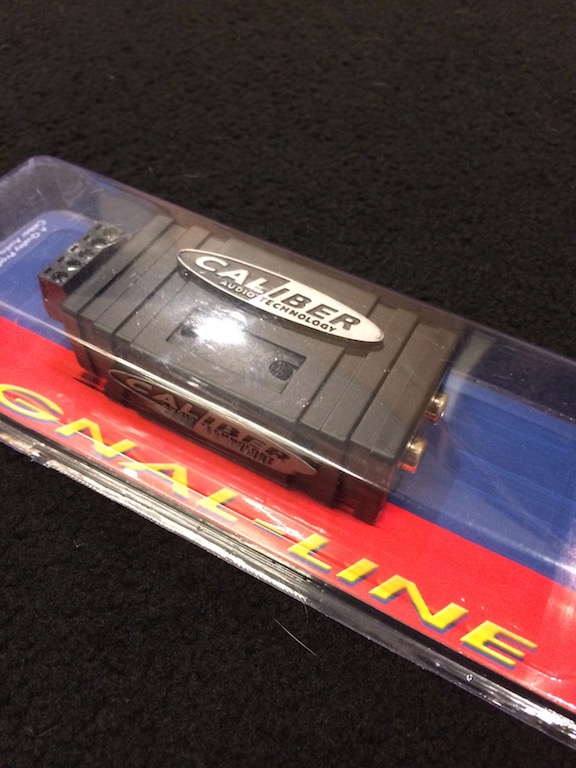

Vanmorgen even langs de locale car audio dealer geweest, om Inline trasformatoren te kopen, ( is noodzakelijk werd mij verteld )

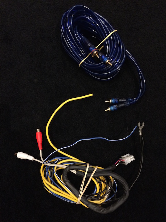

Ik heb begrepen dat ik de tulip moet doorknippen , en moet solderen aan de achterspeakers?
En dat ik de voeding van de accu moet pakken, en de blauw witte draad aan de antenne voeding moet aansluiten?

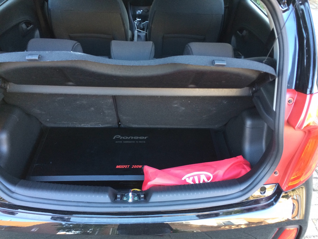

Tandjes!! wat een formaat om in de kofferbak te plaatsen, maar dit zal wel een veel beter geluid afgeven ja!  :-)
Tulp NIET doorknippen, daar heb je die transformator van Caliber voor.
Die sluit je parrallel aan de achter-speakers aan.
De rest klopt wel, stuur me een PM met je e-mailadres, dan mail ik je wel wat extra info.

als het goed is hoeft het dachbord er niet eens uit als je de radio niet gaat vervangen
wat wel een enorme klus is dat is die dikke stroom kabel netjes naar je accu brengen dus 160 euro is dan niet zo heel erg gek
solderen moet je zo wie zo maar je kunt je dachbord kastje er simpel uithalen (zonder gereedschap)
en dan kun je de stekkers achter uit de radio halen en dan dat kastje er aan solderen
hier meteen de stekker pen belegging deze foto is van een rio maar die van de picanto is als het goed is het zelfde
