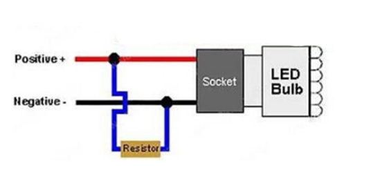

Bij mij werkt het gegarandeerd met deze: https://www.aliexpress.com/item/2pcs-Led-50W-6ohm-Load-Resistor-Fix-Errors-Turn-Signal-Bulb-Brake-Hyper-Flash-Blink-Blinker/32644701563.html?spm=2114.search0104.3.2.P4dDwb&ws_ab_test=searchweb0_0,searchweb201602_2_10152_10065_10151_10068_10209_5430020_5410020_10304_10307_10301_10137_10060_10155_10154_5370011_10056_10055_10054_10059_100031_10099_5400020_10103_10102_10052_10053_10142_10107_10050_10051_5380020_10326_5390020_10084_10083_10080_10082_10081_10177_10110_10111_5420020_10112_10113_10114_10312_10313_10314_10315_10078_10079_10210_10073,searchweb201603_4,ppcSwitch_5&btsid=d4108269-3268-4de5-b2cb-9f9e2f3955e7&algo_expid=35f23a4a-f56d-4251-81b3-55397f916800-0&algo_pvid=35f23a4a-f56d-4251-81b3-55397f916800&transAbTest=ae803_3 En nog een aansluit voorbeeld van 1 weerstand:

Misschien dat dit het duidelijker maakt: Je neemt van iedere weerstand een rode draad en laat deze goed contact maken met de grijze draad van het knipperlicht. Dan heb je van iedere weerstand nog een draad over, deze laat je goed contact maken met de gele. Ik kan alleen 50 watt garanderen wat daarmee werkt het zeker, als dat lager is kan ik er niks over zeggen. Als je dit echt op deze manier gedaan heb is de kans groot dat de klemmetjes niet goed contact maken. Om zeker te zijn van een goed contact tussen de draden heb ik de draden blood gemaakt en aan elkaar vast gezet.

Je moet ze iig beide parallel aansluiten per kant. Weet je 100% zeker dat ze contact maken met de draden van de knipperlichten, die klemmetjes maken niet altijd een goed contact, evt draden zelf blood maken zodat je het zeker weet.

Wel van 50 watt want daar kan het verschil in zitten. Hoe heb je ze aangesloten, parallel of serieel?
