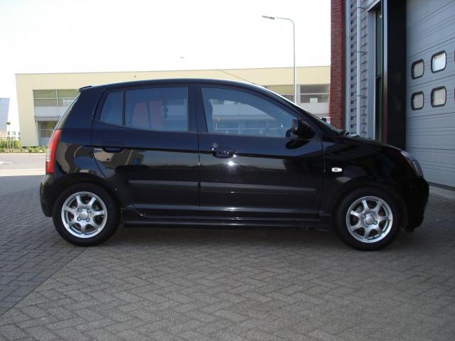

floris Posted May 2, 2009 Author Posted May 2, 2009 De 6.5J velgen met ET40 waren erg krap met passen en met 195 band zou hij voor weer aan gaan lopen met hobbels en een kleinere bandenmaat is weer lastig in dit segment. De Kia is onze tweede auto dus was niet van plan om er erg veel geld aan uit te geven. Heb er nu 14 inch velgen onder laten leggen met 175/60/R14 en die passen perfect. Staat ook nog zeer goed omdat hij natuurijk verlaagt is. Zal deze week even foto's maken en hier plaatsen. Of kijk op www.hoogendoornwheels.nl daar plaatsen ze foto's van auto's met de nieuwe velgen. Ik heb de Anzio Light velgen 14 inch, zie je de picanto vanzelf als voorbeeld. Quote
Tazteam Posted May 4, 2009 Posted May 4, 2009 Zeer mooie velgen, zeker in combinatie met de zwarte lak van de Pica. Philip Quote
