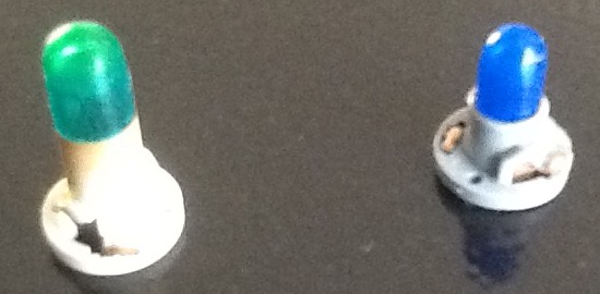

De lapjes waren een probleem, merk Neglin die bij mij in de buurt nergens tekoop zijn.
Met een beetje verbouwen van andere lampjes is het gelukt.

Zijn gewoon lampjes met een speciaal voetje van het merk Neglin.
Van een lampje weet ik ook het nummer N14279
De Kia dealer heeft ze niet en ben bij verschillende onderdelenleveranciers geweest.
De lampjes hebben een gekleurd hoesje maar dat is over te plaatsen.
Zijn volgens mij gewoon ledjes.
Het voetje zou los te halen moeten zijn. De 'pootjes' van het lampje kun je losbuigen.
Nee het zijn geen ledjes.
Zijn gewoon lampjes met ook 2 pootjes die om te buigen zijn en dan geklemd onder een koper dingetje.
Die heb ik nu vervangen door lampjes van Philips maar die zijn dikker en langer en geven net iets teveel licht.
Pasen ook niet goed in het voetje, de draadjes van het groene lampje heb ik zelfs moeten verlengen omdat ze te kort waren om om te buigen.
