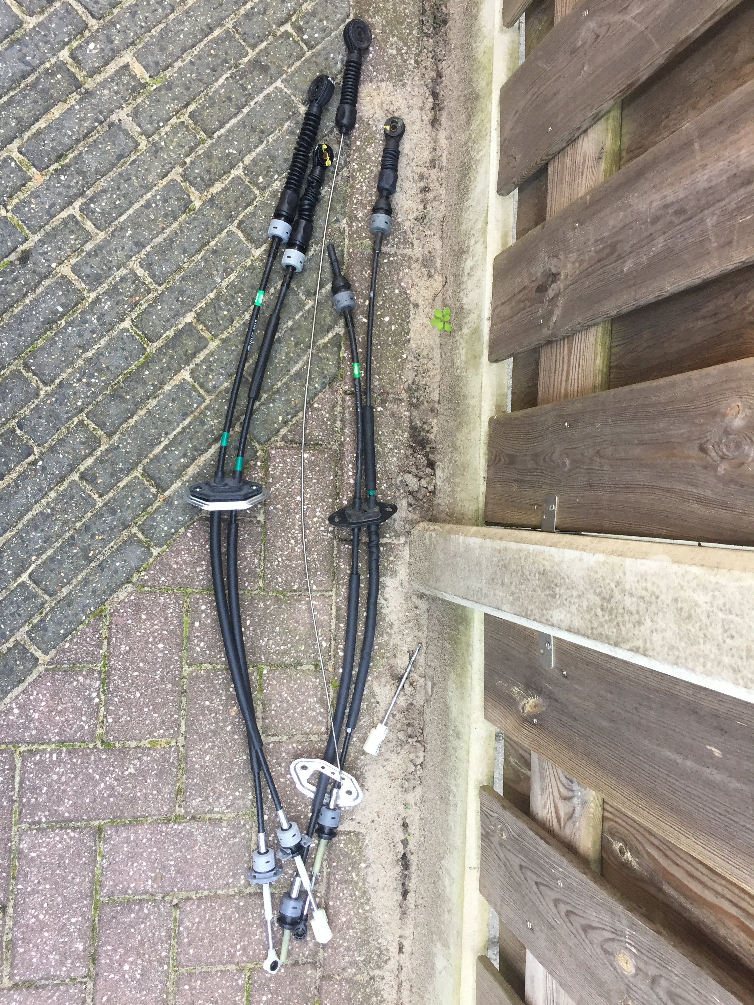

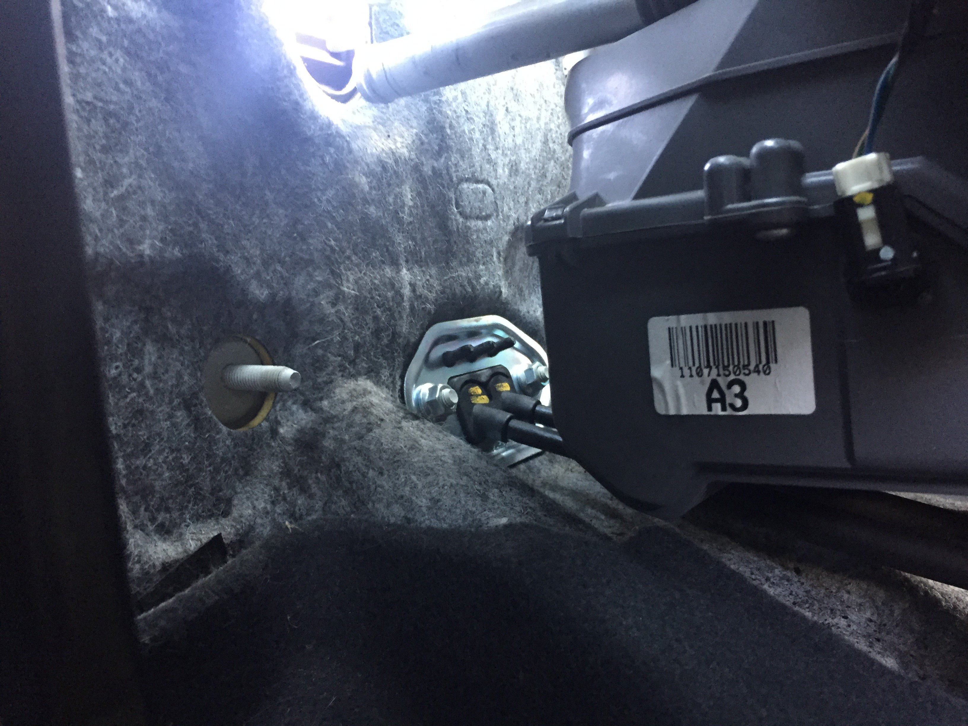

ewijk Posted August 22, 2019 Posted August 22, 2019 Gisteren een nieuwe kabelset gestoken. De kachel moet een centimeter of 10 naar voren om bij de doorvoer van het schutbord te komen. Dat betekent aircoslangen en radiatorslangen bij het schutbord loskoppelen en het dashboard naar voren trekken. Ik het alle dashboardpanelen van binnenuit losgehaald en het dashboard stukje bij beetje gedemonteerd. Achteraf bleek dat niet nodig. (12 uur complete klus) Een volgende keer zou ik het volgende doen: * accu verwijderen * accu bodemplaat verwijderen (dan kom je beter bij de schakelkabels) * dashboard zijpaneel verwijderen (beide zijden) * middenconsole verwijderen * handschoenenvak verwijderen * deel onder stuur verwijderen * deel onder klimaatregeling verwijderen * luchtkanaal bij voeten verwijderen * boutje bij bestuurderszijde bodem dashboard frame loshalen * stuurkolom laten zakken door 2 moeren los te halen * aan weerszijden zitten onder het dashboard zijpaneel 4 moeren. Deze wegnemen. * gaspedaal loshalen * ruitenwissers + paravan verwijderen * airco loskoppelen bij schutbord (vooraf koudemiddel verwijderen) * koelslangen (verwarmingskosten) bij schutbord loskoppelen * 2 bouten achter ruitenwissermotor losnemen (recht voor stuurkolom) je kan nu het dashboard net voldoende naar voren halen om de moeren van de schakelkabels op het schutbord los te halen en de kabels naar binnen te trekken. montage is in omgekeerde volgorde. Moet in een uur of 8 kunnen voor de gevorderde hobbyist. kabelset kost 252,15 euro in de BTW bij de stealer. 1 Quote
