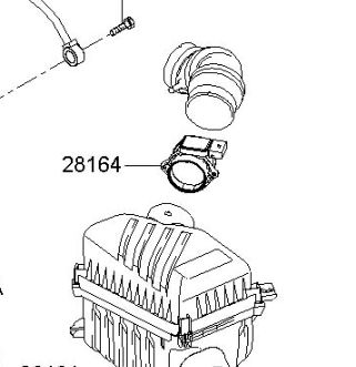

Crum Geplaatst 21 Mei, 2017 Delen Geplaatst 21 Mei, 2017 P0171 is een fout over mengselvorming, en is vaak een lastig om hier direct een passend antwoord op te vinden omdat vele delen hier invloed op hebben. volgens mij hebben de laatste serie van de sportage KM geen luchtmassameter, eerste types wel, en dat is een behoorlijk prijzig ding. Quote Link naar reactie Delen op andere sites Meer opties voor delen...
ludo Geplaatst 21 Mei, 2017 Topic Starter Delen Geplaatst 21 Mei, 2017 3 uur geleden zei Stief: Hallo Ludo, Wat een verhaal joh. Kan je helaas niet helpen aan zinnige info. Maar ben wel benieuwd hoe dit afloopt. Merk je overigens ook wat aan het rijgedrag of hoe de motor loopt als het lampje brand? Is de foutcode nog steeds dezelfde? Sent from my SM-G950F using Tapatalk 2 uur geleden zei Crum: P0171 is een fout over mengselvorming, en is vaak een lastig om hier direct een passend antwoord op te vinden omdat vele delen hier invloed op hebben. volgens mij hebben de laatste serie van de sportage KM geen luchtmassameter, eerste types wel, en dat is een behoorlijk prijzig ding. Quote Link naar reactie Delen op andere sites Meer opties voor delen...
ludo Geplaatst 21 Mei, 2017 Topic Starter Delen Geplaatst 21 Mei, 2017 Ja, het is een heel verhaal geworden, maar dan wel over een periode van meer dan 5 maanden! - de CvvT Assy is vervangen (nokkenas timing sensor) - de Absolute Pressure Sensor (spruitstuk) isvervangen - de uitlaat spruitstuk katalysator is vervangen Bovenstaand allemaal dure delen, gelukkig onder garantie. Maar helaas dat was het allemaal niet En ja, ik heb het gevoel dat de auto iets minder presteerd dan gebruikelijk, maar het gemiddelde benzineverbruik is het zelfde gebleven. En zo ver ik nu kon nagaan, wordt inderdaad de nieuwere Sportages de luchtmassmeter niet meer toegepast. Ik kom via de Site: http://www.kiapartsoverstock.com/s/Kia__Sportage/parts.html uiteindelijk uit op dat vanaf 2009 deze inderdaad niet meer ingebouwd. Ik heb modeljaar 2010, dus dat zou kloppen. Maar als twee KIA dealers waren van mening dat ik wel een luchtmassameter zou moeten hebben, vind ik dit vreemd. Afwachten waar KIA Motors nu mee komt (via mijn dealer) Een dealer waar ik overigens tot nu toe zeer tevreden over ben, hoe men probeert dit probleem op te lossen. Over twee weken ga ik met vakantie, met of zonder een oranje lampje! Ludo Quote Link naar reactie Delen op andere sites Meer opties voor delen...
