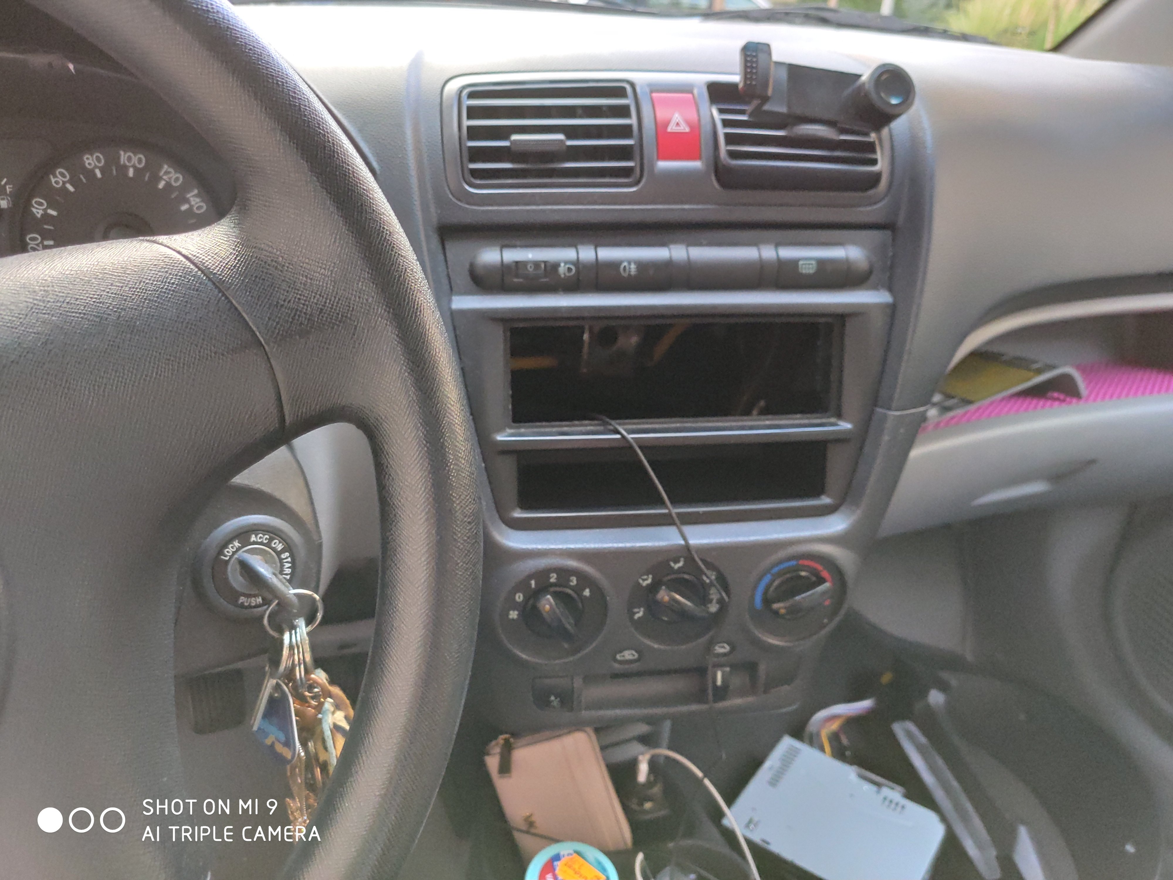

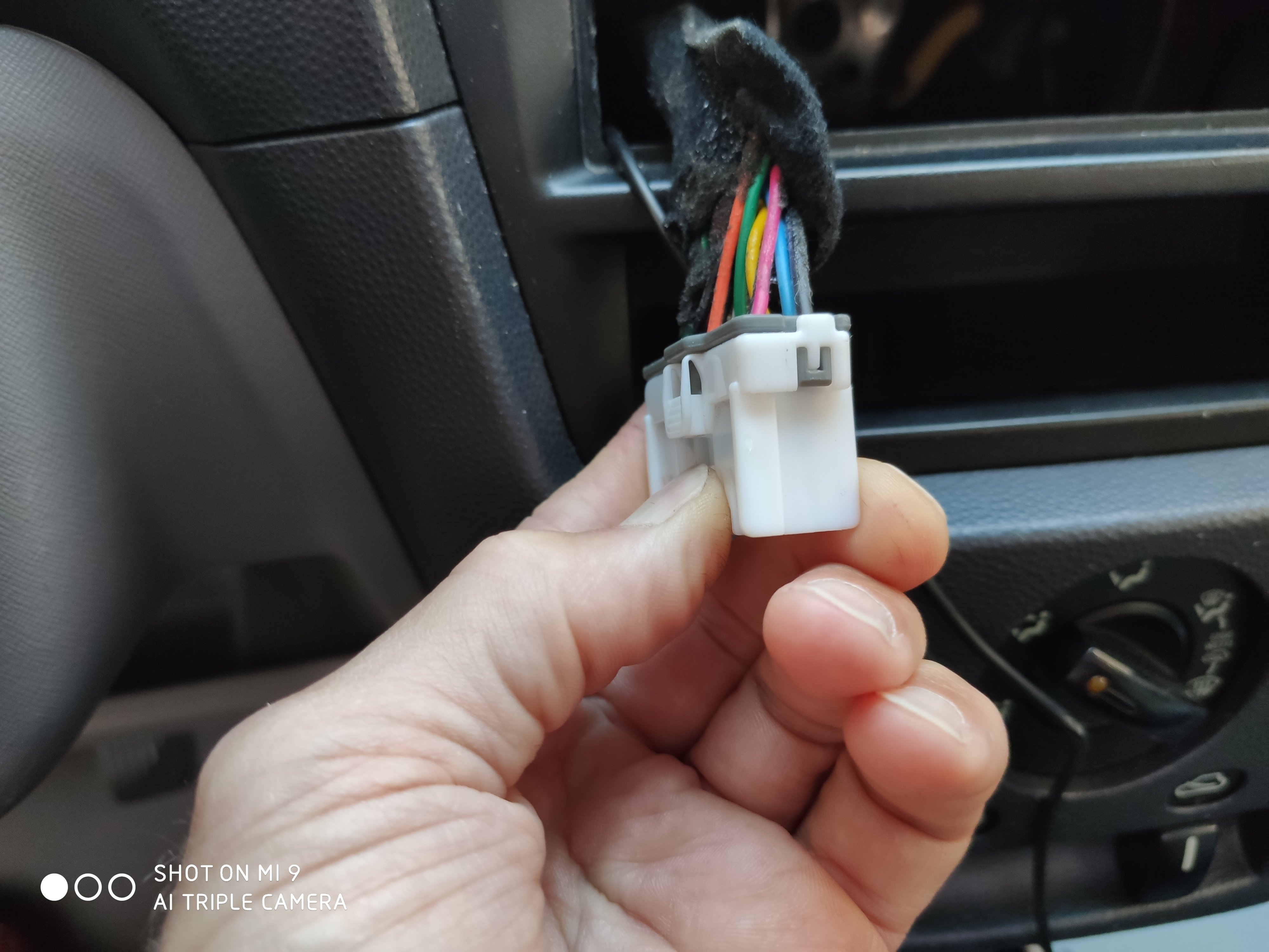

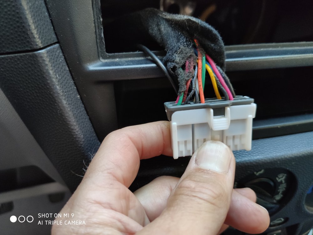

Die stekker in de foto's lijkt mij geen snelheidspuls te hebben, maar ik weet dat niet 100% zeker. Het is een andere stekker dan de A of B-connecties die hierboven getoond zijn...

Ik denk dat ik het snelheids signaal gevonden heb, maar de cruise wil nig niet werken.
Mijn led lampje op de hendel verkleurd van groen naar oranje, wat betekent dat hij actief zou moeten zijn ,maar hij houd zijn snelheid niet vast.
Ga nu maar onderdelen verwisselen met mijn eigen auto, kijken of ik iets kan uitsluiten.
Ik heb idd een electronisch pedaal.
Maar de GC90 kan ook een vacuumservo aansturen.
Raar dat de LED wel oplicht, maar hij toch niks lijkt te doen.
Heb je wel alles ingeregeld zoals pedaalsignalen en snelheidscalibratie? Of hoeft dat met jouw systeem niet?
Als je de CC inschakelt en dan bewust vele harder of langzamer gaat rijden, gaat deze er dan wel af door over/underspeed? En bij gebruik van de koppeling of rem?
nou Murcielaygo , dat van het inregelen kwam ik gister pas achter via de orginele inbouwinstructies.
Het zit zo, die van mijn eigen auto heb ik van de sloop,en werkt eigenlijk meteen, ik had wel inbouwinstructies,maar van een ouder type,en dat ging goed.
Die voor de kia is ook van de sloop, en gaat dus niet vanzelf,dus verder op internet gezocht naar de bijbehorende  inbouwinstructie,en dus gevonden.
Maar ik heb het vermoeden dat het vacuum een beetje matig is, ben daar nu mee bezig.
