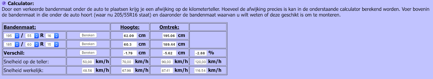

Na het wisselen van zomer- naar winterbanden schraapt m'n Rio iedere keer de mijn bekende (bepaalde) verkeersdrempels...
Dit was bij de zomerbanden niet het geval bij eenzelfde rijstijl.
Zomerbanden 195/55-16, winterbanden 185/60-15
Profiel nagenoeg gelijk.
Als ik het goed begrijp zou de Rio ~8mm lager staan op winterbanden.
Iemand die dit kan verklaren? Of zie ik iets over het hoofd?
Bedankt voor je reactie!
Maar dat is het totale verschil van de twee maten... Maar je moet toch rekenen vanuit het midden van de band om het verschil in 'stand hoogte' te verkrijgen?
Dus 1.7cm : 2 = 0.85cm
1.7cm is 1.7cm lijkt mij niet meer niet minder als je ze naast elkaar zet is de eene dus 1.7cm lager en ook het midden punt is dus 1.7vm lager
Verstuurd vanaf mijn SM-A530F met Tapatalk
De diameter is tweemaal de straal. De straal (halve diameter) bepaalt de rijhoogte. Die andere straal zit in het spatbord en doet 'niks'.
aangepast door Sigmasailor
maar de standaard maat voor de rio is 195/65-15
en dan met de maat die je nu hebt zit je al aan bijna 5% kleiner welke ruim 3 cm is dus als nog ruim 1.5cm lager
ik heb het presieds anders om met mijn winterbandjes kan ik weer normaal oer de vlucht heuvels heen rijden :-)

13 uren geleden, Sigmasailor zei:
Juist!
Zou raar zijn als middenpunt zou verplaatsen... :wacko:
Jammer dat m'n Kia dealer er dan geen 'standaard' winterbandenset met velg erbij geleverd heeft bij aanschaf van mn Rio...

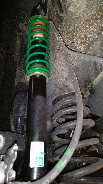

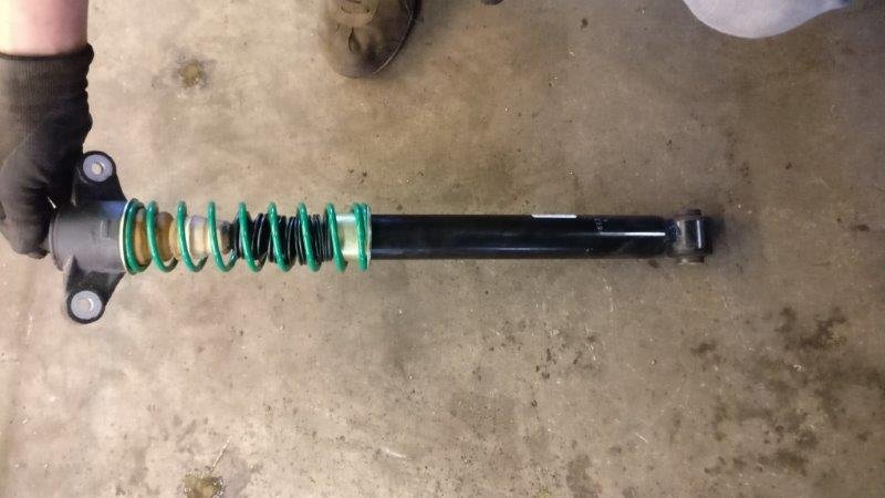

Ik heb ook extra veren achter laten plaatsen door carsupport (voor de Kia Niro).
Ben er zeer tevreden over; alleen bij zeer korte "bulten" kan de vering ooit "klappen/bonken"; dan ga ik er toch nog net te hard overheen.
Maar super; voorheen zakte de auto geladen helemaal door; nu ook met vakanties super goede wegligging.
De kosten zijn ongeveer 260 euro.
