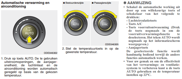

Vince Geplaatst 19 Januari, 2019 Topic Starter Geplaatst 19 Januari, 2019 Beste Fumbler, Bedankt voor je reactie. Je antwoord lijkt me zeer aannemelijk. Na enig zoeken in het instructieboek vond ik uiteindelijk meer informatie over de automatische ontwaseming en hoe je het eventueel uit kunt schakelen. Op pagina 4-135 wordt de toetscombinatie uitgelegd. Bij wijze van experiment zal ik het systeem vandaag uitschakelen en dan maar eens kijken wat er gebeurd Eerlijk gezegd lijkt het me beter en veiliger om het ontwasemingssyteem ingeschakeld te laten. Later zal ik mijn ervaring met het uitgeschakelde ontwasemingssyteem even posten. Quote
Vince Geplaatst 19 Januari, 2019 Topic Starter Geplaatst 19 Januari, 2019 Vreemd genoeg lukte me het niet om het ontwasemingssysteem uit te schakelen. Het controlelampje in de luchttoevoertoets weigerde te knipperen na het indrukken van de toetscombinatie zoals beschreven op pagina 4-135. Ik zal het helaas moeten doen met de automatische ontwaseming zoals het geprogrammeerd is Quote
Vince Geplaatst 24 Januari, 2019 Topic Starter Geplaatst 24 Januari, 2019 Update: het ontwasemingssysteem is nu toch uitgeschakeld! Nu kan ik gelukkig zelf bepalen hoe de warme luchtstromen verdeeld worden over voorruit, voeten en handen. Tot nu toe werkt dit prettiger dan het automatische systeem. Quote

BarneyRubble Geplaatst 2 Februari, 2019 Geplaatst 2 Februari, 2019 Er is mij vanmiddag tijdens het rijden iets opgevallen, als ik de climate controll ( de knop "Automaat" dus ) aan zet zie ik dat het lampje van de ARC knop ook brandt, ik kan deze knop indrukken zodat het lampje uit gaat, het lampje van de "Automaat" (de climatecontro) blijft dan wel gewoon aan, weet iemand waar het verschil in zit als dit lampje van de ARC aan is of uit is terwijl de climatecontrol aan staat ? 1 Quote
Ysie Geplaatst 3 Februari, 2019 Geplaatst 3 Februari, 2019 Er is mij vanmiddag tijdens het rijden iets opgevallen, als ik de climate controll ( de knop "Automaat" dus ) aan zet zie ik dat het lampje van de ARC knop ook brandt, ik kan deze knop indrukken zodat het lampje uit gaat, het lampje van de "Automaat" (de climatecontro) blijft dan wel gewoon aan, weet iemand waar het verschil in zit als dit lampje van de ARC aan is of uit is terwijl de climatecontrol aan staat ?De auto knop regelt gewoon automatisch je ingestelde graden. Zo hoef je niet telkens je ventilator handmatig meer of minder doen blazen. Met de arc knop leg je je airco aan of uit. Dus de auto knop heeft niets te maken met de airco. Verstuurd vanaf mijn SM-G965F met Tapatalk Quote
Vince Geplaatst 3 Februari, 2019 Topic Starter Geplaatst 3 Februari, 2019 19 uur geleden, Eric-H zei: Er is mij vanmiddag tijdens het rijden iets opgevallen, als ik de climate controll ( de knop "Automaat" dus ) aan zet zie ik dat het lampje van de ARC knop ook brandt, ik kan deze knop indrukken zodat het lampje uit gaat, het lampje van de "Automaat" (de climatecontro) blijft dan wel gewoon aan, weet iemand waar het verschil in zit als dit lampje van de ARC aan is of uit is terwijl de climatecontrol aan staat ? In de handleiding 4-124 staat het volgende: "Druk op toets AUTO. De te gebruiken uitstroomopeningen, de aanjagersnelheid, de luchtinlaat en de airconditioning worden automatisch geregeld op basis van de gekozen temperatuur. In feite overrule je Auto-knop door de airco weer uit te zetten. Hierdoor zal de uitgeblazen luchtstroom weer wat vochtiger zijn. De airco produceert immers drogere lucht. Het zal waarschijnlijk iets langer duren voordat je ruiten aan de binnenzijde droog zijn. Quote
BarneyRubble Geplaatst 4 Februari, 2019 Geplaatst 4 Februari, 2019 21 uur geleden, Vince zei: In de handleiding 4-124 staat het volgende: "Druk op toets AUTO. De te gebruiken uitstroomopeningen, de aanjagersnelheid, de luchtinlaat en de airconditioning worden automatisch geregeld op basis van de gekozen temperatuur. In feite overrule je Auto-knop door de airco weer uit te zetten. Hierdoor zal de uitgeblazen luchtstroom weer wat vochtiger zijn. De airco produceert immers drogere lucht. Het zal waarschijnlijk iets langer duren voordat je ruiten aan de binnenzijde droog zijn. Dit is precies wat ik bedoel en is me door jou uitleg nu helemaal duidelijk, bedankt hiervoor. Quote
