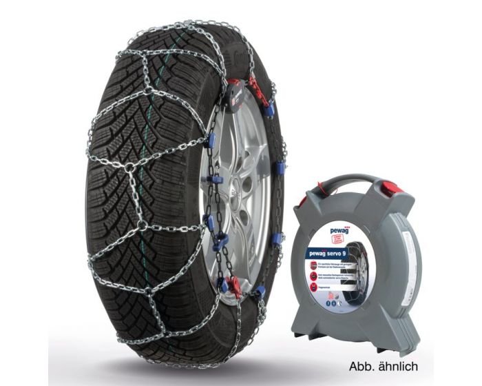

Ik heb daarbij de Pewag Snox sneeuwkettingen, type 570, indertijd gekocht bij de ANWB webshop.

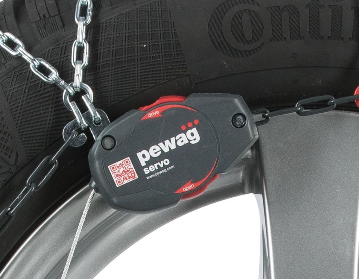

Ik kan de gewone sneeuwketting van Pewag (Servo SUV RSV 79) lenen, kan/mag ik die ook gebruiken ?

Bij deze set gebruik ik sneeuwkettingen van de ANWB, type Snox sneeuwketting 570 - Pewag (https://www.anwb.nl/webwinkel/p/5227/pewag-snox-sneeuwketting-570?cat=624).
Als je vaker op wintersport gaat, raad ik kopen aan i.p.v. huren.

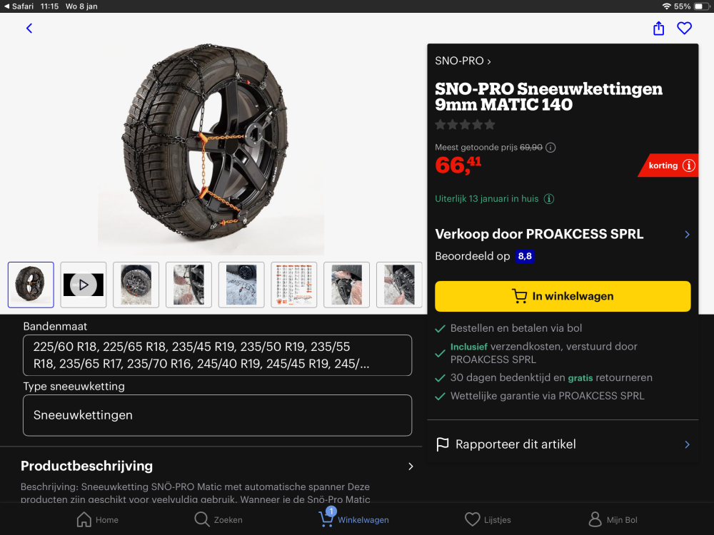

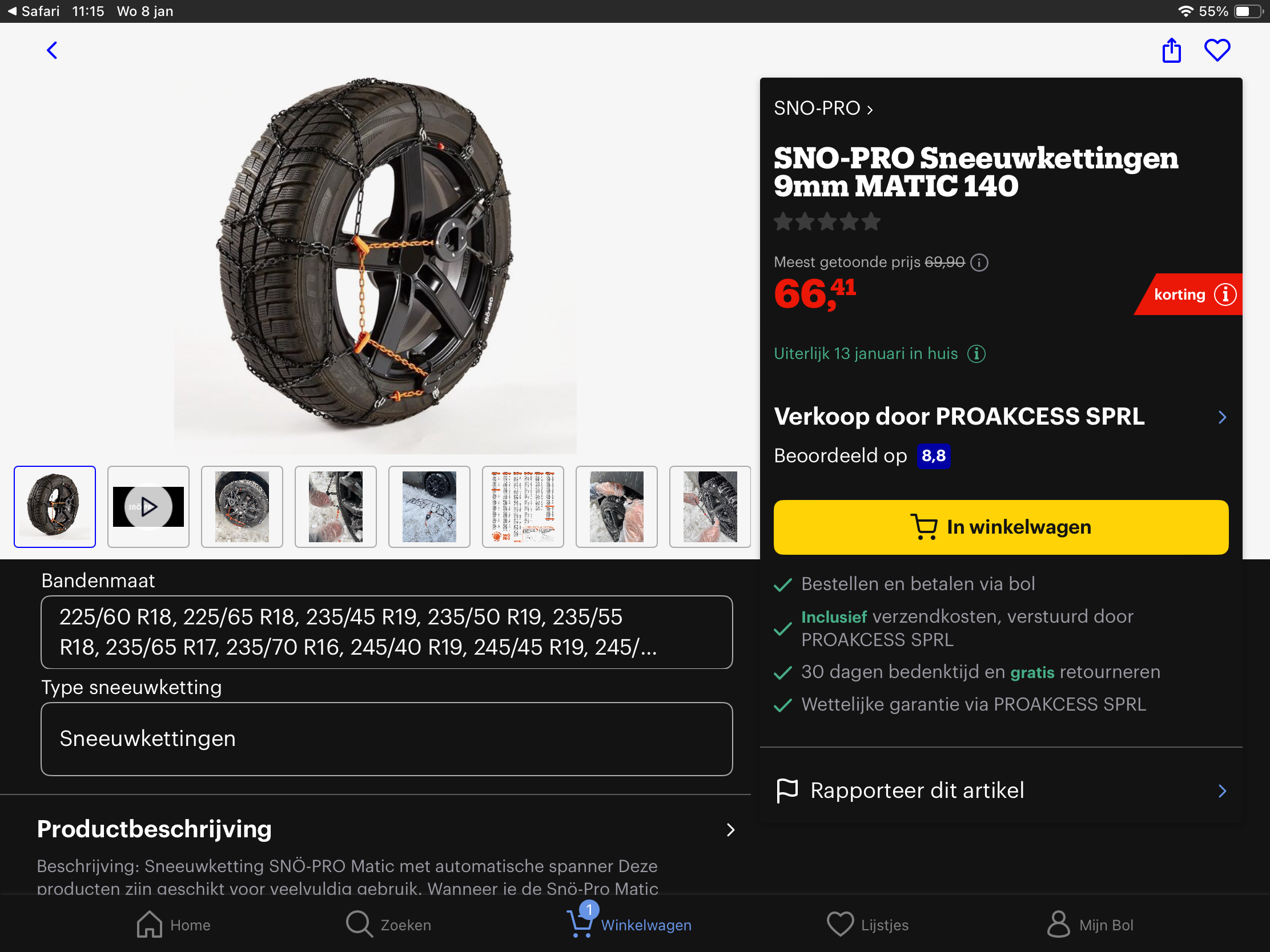

Goeie winterbanden maken dat ik de laatste jaren de sneeuwkettingen niet nodig heb gehad, maar vanwege de verplichting om ze iig
bij je te hebben, deze aangeschaft;
zo licht en klein mogelijk op te bergen en goedkoop
Op 9-1-2025 om 23:47, zei PhaseShifter:
zojuist geprobeerd te ontwarren, plasic beschermertjes vallen er gewoon af, haken van de auto-spanner grijpen als klittenband
naar alles wat er maar omheen past, een ramp om te monteren: kortweg SCHROOT ! Niet kopen, ik heb het product linea recta retour gestuurd!
Past dit in de wielkast omdat in de handleiding van de auto staat dat bij 18 en 19 inch wielen er sokken gebruikt moeten worden.
En mocht er hevige sneeuwval zijn dan zijn kettingen uiteindelijk beter dan sokken.
