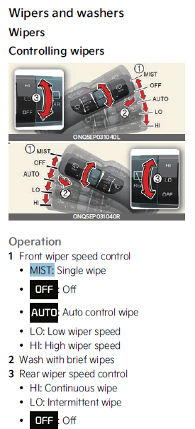

Peter van der Spek Posted January 16, 2023 Posted January 16, 2023 Hoe zet ik de ruitenwissers van Sportage (2022) in de onderhoudsstand? De handleiding geeft het volgende aan: Zet de auto uit Zet de ruitenenwisserschakelaar in de stand voor enkelvoudig wissen Houdt de ruitenwisserschakelaar langer dan 2 seconden ingedrukt Daarna moet je de arm kunnen optrekken, idem voor achterwisser. Lukt mij niet. Iemand een idee? Quote

Murcielaygo Posted January 17, 2023 Posted January 17, 2023 En voor de zekerheid; "mist mode" is dus de sproeier-stand, NIET "Enkelvoudig Wissen". Quote
Headlong Posted January 17, 2023 Posted January 17, 2023 1 uur terug, zei Murcielaygo: En voor de zekerheid; "mist mode" is dus de sproeier-stand, NIET "Enkelvoudig Wissen". Weet je dat heel zeker? 1 Quote
Murcielaygo Posted January 17, 2023 Posted January 17, 2023 Haha, dat dacht ik, ja.Maar met dit erbij heb je gelijk en heb ik weer wat geleerd.Toch de handleiding van mijn voormalig klassieker eens opzoeken, want daar stond het in mijn herinnering dus zo beschreven.Maar ja, waar het hier dus om gaat;- contact aan- contact uit- wisseehendel binnen 20 seconden omhoog drukken en vasthouden- Service Mode! 1 Quote

Headlong Posted January 18, 2023 Posted January 18, 2023 Als ik je goed begrijp komt hetgeen wat in de handleiding staat niet dus overeen met hoe het in de praktijk daadwerkelijk werkt maar wel zoals Murcielaygo omschreef? Bijzonder. Quote

Jimmy Venema Posted February 15, 2023 Posted February 15, 2023 Filmpje klopt bijna! Dat met aan en uitzetten om in de accessoire stand te komen klopt, echter moet je dan niet de ruitenwisser hendel naar boven doen, maar naar beneden. Bij de amerikanen is de een keer wissen schijnbaar naar boven en bij ons naar beneden. Blijkbaar is de volgorden van de ruiterwisser standen bij hun precies omgekeerd. 2 Quote

Victus Posted October 29, 2024 Posted October 29, 2024 En dan toch maar blijven proberen; Jimmy gevolgd: Contact aan. Contact uit. Druk wisserhendel > 3 sec omlaag " Wissers in onderhoudsstand. Posities van snelheid, interval e.d. zijn niet van belang. Retour naar rust: Contact aan. Druk wisserhendel omlaag " Wissers naar rust. Quote
