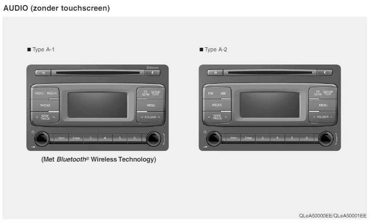

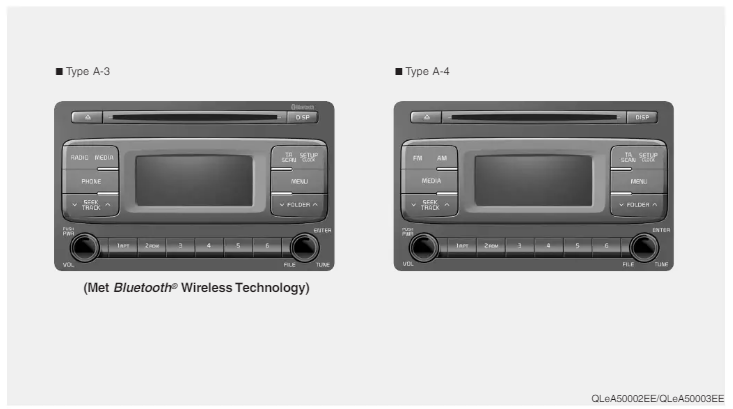

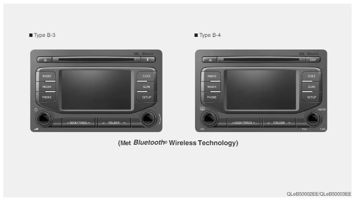

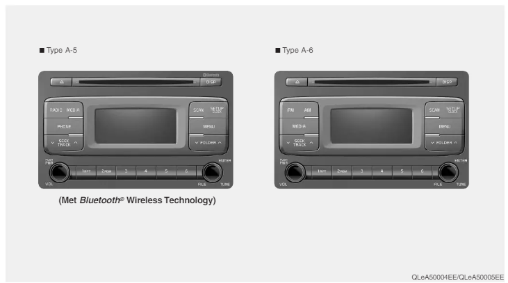

SmurfenB Posted March 22, 2023 Posted March 22, 2023 (edited) U heeft waarschijnlijk een verloopstekker nodig , van de Kia kabelboom, naar een standaard stekker. Deze kunt u meestal gewoon er tussen klikken zonder de bedrading te moeten aanpassen. Welke je nodig hebt is afhankelijk van de huidige radio (en de radio die je koopt). Soms zijn er extra/andere verloopstekkers nodig/mogelijk om stuurwielbediening werkend te krijgen. Zie handelding: https://www.handleidi.ng/kia/sportage-2016/handleiding Kia<>ISO adapter: Onlinekabelshop.nl: Zoeken autoradio iso naar hyundai en kia-adapter Pin lay-out? Waarschijnlijk niet nodig, maar misschien staat uw radio er tussen en vind u het interessant: https://pinoutguide.com/Car-Stereo-Hyundai-Kia/#Kia+Sportage Welk type radio's in de sportage 2016? Als ik hoofdstuk 5 van de handleiding erop na sla. Heb je de volgende types A-1 t/m A6 en B-1 t/m B-4, zie hieronder. (Met zoek de verschillen kunt u, uw radio er waarschijnlijk uithalen.) Edited March 22, 2023 by SmurfenB 1 1 Quote
Chicco68 Posted March 22, 2023 Author Posted March 22, 2023 (edited) Bedankt voor de uitgebreide uitleg!! Ik ga me hier eens in verdiepen. ik heb nu in ieder geval deze, mja welke is het precies… Edited March 22, 2023 by Chicco68 1 Quote
