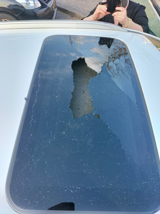

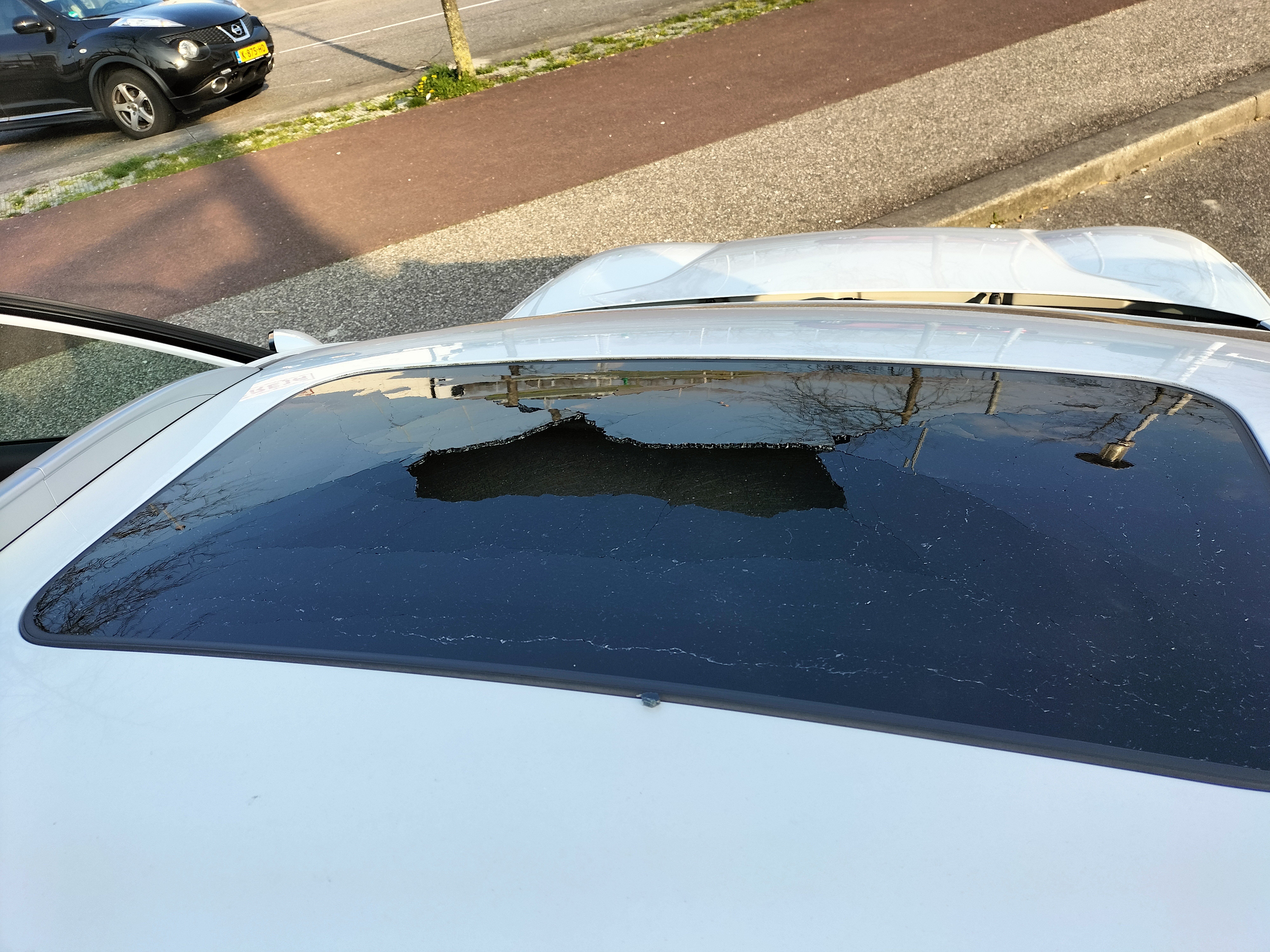

Wim Dortmans Geplaatst 11 April, 2023 Geplaatst 11 April, 2023 Goede avond heeft iemand meegemaakt dat het glas van het zonnendak van een Niro ev spontaan kapot gaat graag zou ik dat weten ziet de foto's Quote
Peter-036 Geplaatst 12 April, 2023 Geplaatst 12 April, 2023 Kennelijk onder (iets teveel) spanning gemonteerd, en dus gesprongen. Een enkele keer gebeurt zoiets, ik ken het wel van (achter-)ruiten. Quote
Hippe lip Geplaatst 13 April, 2023 Geplaatst 13 April, 2023 Het glas lijkt omhoog te staan, niet ingedeukt. Klopt dat? Dan kan het dus niet zijn dat er iets op gevallen of gegooid is. Als dit echt spontaan gebeurd is, valt dat dan niet onder garantie? Quote
Hippe lip Geplaatst 3 Juli, 2023 Geplaatst 3 Juli, 2023 Op 13-4-2023 om 14:20, zei Hippe lip: Het glas lijkt omhoog te staan, niet ingedeukt. Klopt dat? Dan kan het dus niet zijn dat er iets op gevallen of gegooid is. Als dit echt spontaan gebeurd is, valt dat dan niet onder garantie? @Wim Dortmans Quote
fiddler Geplaatst 4 Juli, 2023 Geplaatst 4 Juli, 2023 Autoruiten hebben soms een spannings geheugen. Als er een tijd terug iets tegen aan slaat hoeft ie niet gelijk te breken, maar bijvoorbeeld later bij een klein nieuw tikkie. Quote
