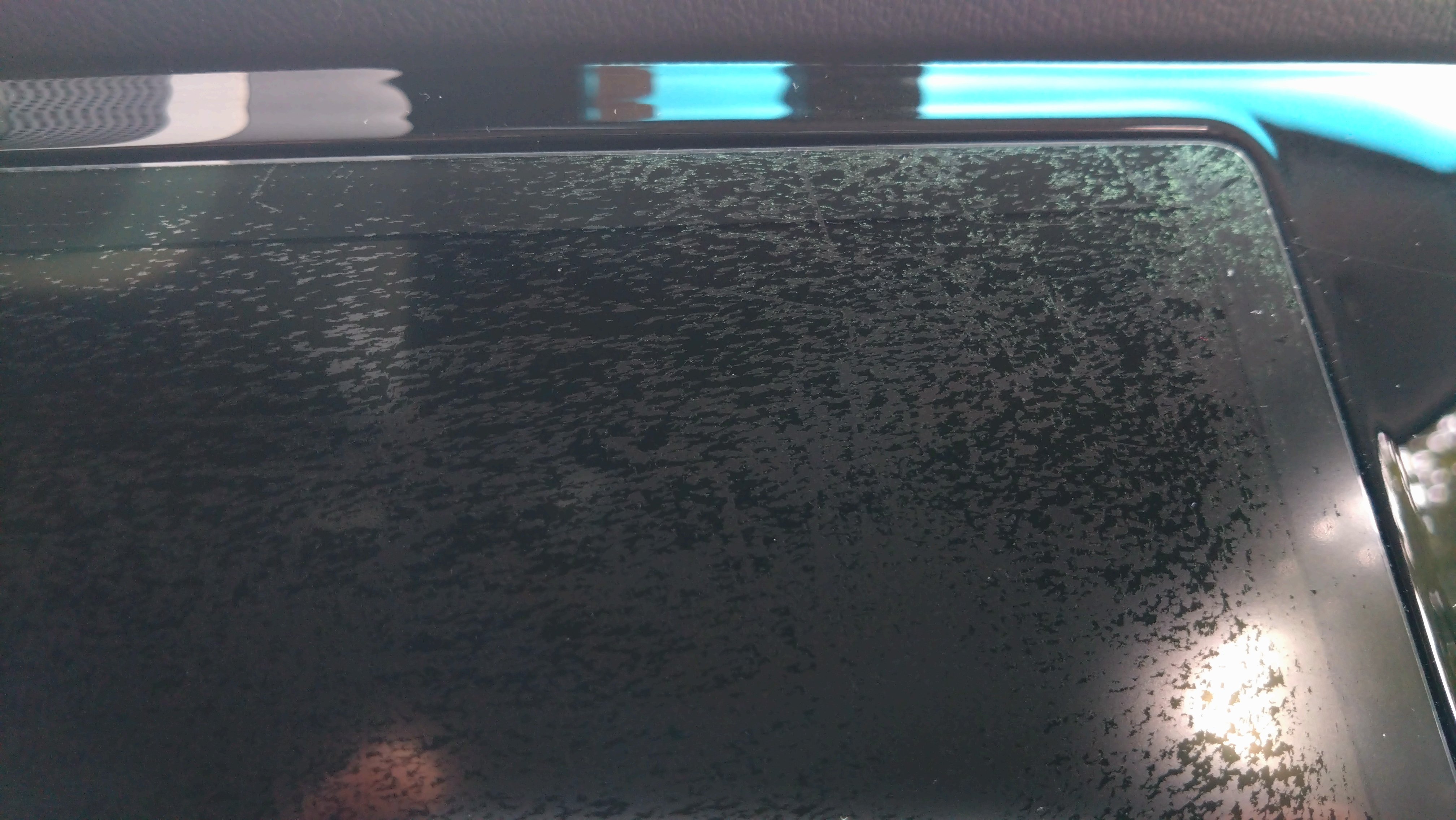

Flying_Dutchman Posted September 23, 2023 Posted September 23, 2023 Leen je je auto uit, krijg je die helemaal schoongemaakt terug. Prima, totdat je het scherm van de navigatie/radio/etc ziet. Helemaal gevlekt. Schijnt met een bacterieel schoonmaaakdoekje gepoetst te zijn. Ziet er vreselijk uit. Ik heb van alles geprobeerd om het weer egaal te krijgen, maar niets helpt. Weet iemand hoe ik dit scherm weer "als nieuw" krijg? Quote

Flying_Dutchman Posted September 27, 2023 Author Posted September 27, 2023 Zo ziet het eruit. Het lijkt alsof de anti-reflectiecoating aangetast is. Poetsen met wat voor doek ook helpt niet. 3 Quote
Murcielaygo Posted September 27, 2023 Posted September 27, 2023 Oei, dat lijkt idd op een weggepoetste matte coating. Quote

Flying_Dutchman Posted November 3, 2024 Author Posted November 3, 2024 Voor zover ik weet niet. Het is de coating die vlekt. Alles volledig verwijderen zou een optie kunnen zijn, maar dan spiegelt het scherm teveel. Ik ben gestopt me eraan te ergeren en zie het "niet meer" .... . Maar het zit er nog wel. Quote
Murcielaygo Posted November 3, 2024 Posted November 3, 2024 Het is de coating die vlekt. Alles volledig verwijderen zou een optie kunnen zijn, maar dan spiegelt het scherm teveel.Zou je na het verwijderen van die coating dat misschien niet een gematteerde screenprotector kunnen plakken? Quote
Flying_Dutchman Posted November 4, 2024 Author Posted November 4, 2024 Vast, maar dan moet het er een zijn die precies de maat heeft van het scherm. En moet je die luchtbubbel- en stofvrijvrij kunnen plaatsen, anders gaat men zich daar aan ergeren. Eraan wennen was voor mij de oplossing..... 1 Quote

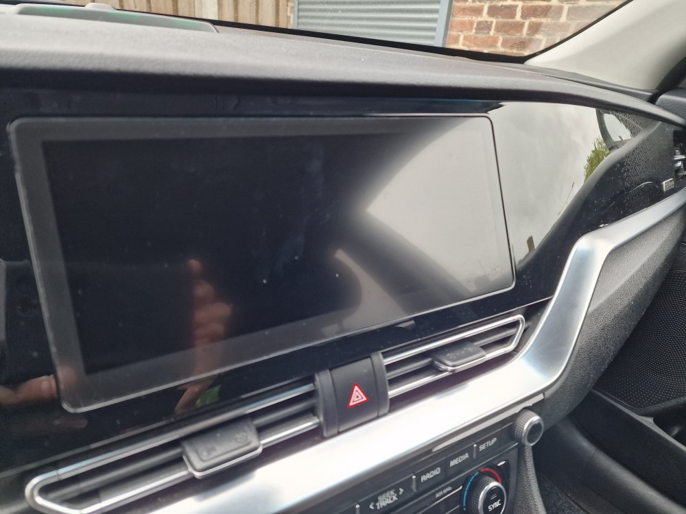

Timpel Posted April 22, 2025 Posted April 22, 2025 (edited) Dit is een ander probleem. Het is beschermfolie dat door de fabriek erop geplakt is en niet op tijd eraf gehaald. Nu zit de lijm helemaal ingebakken in het scherm. Ik heb hetzelfde.. ik dacht eerst dat het een screen protector was. Ik had namelijk een screenprotector gekocht omdat ik merkte dat het scherm snel krasde. Toen ik hem erop wilde plakken zag ik dat er aan de hoekjes al een laagje op het scherm zat. Ik vraag me af hoe ik het eraf kan krijgen.... Edited April 22, 2025 by Timpel Quote

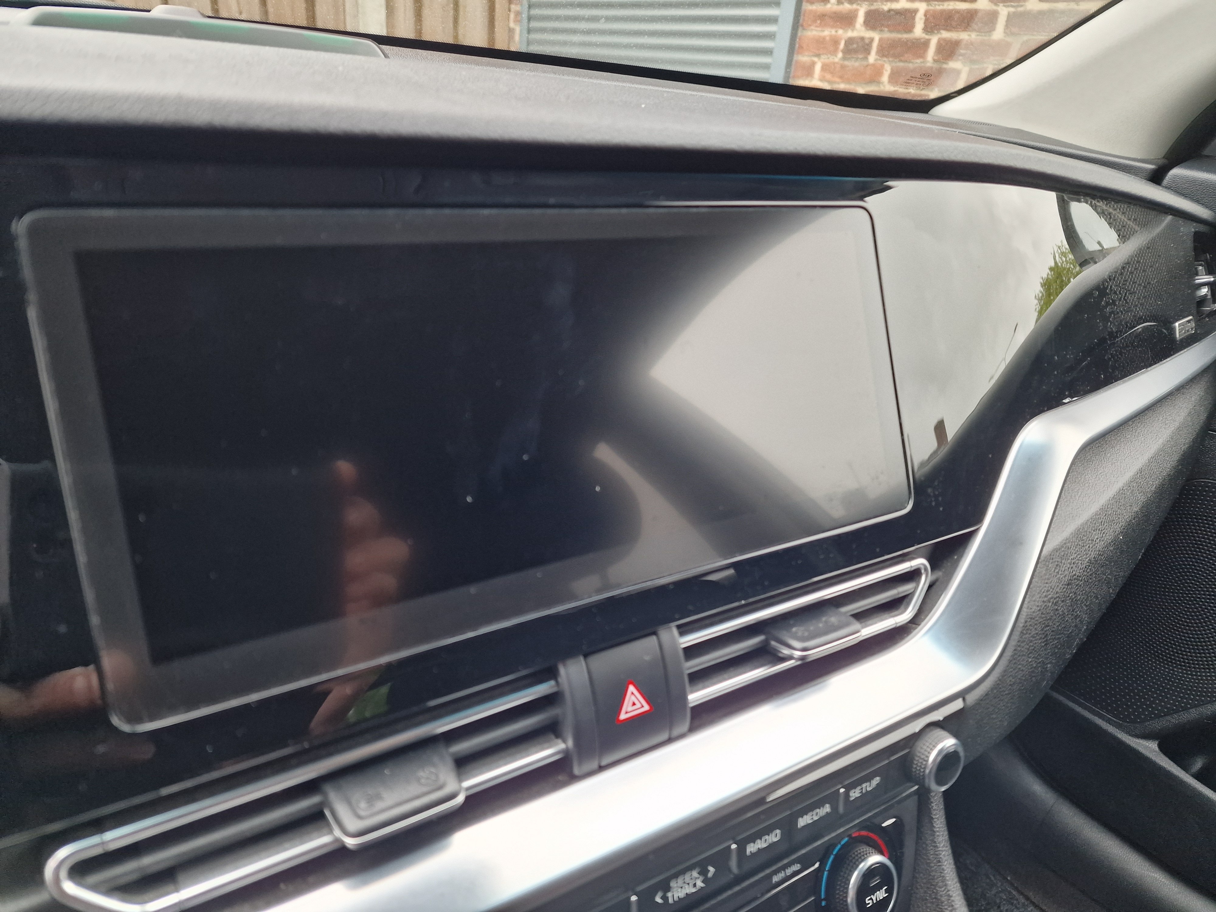

Timpel Posted May 11, 2025 Posted May 11, 2025 (edited) Nog even voor de volledigheid: na wat speurwerk kwam ik erachter dat meer mensen dit probleem hebben. Het blijkt dus de beschermfolie die er door de fabriek opgeplakt wordt, en er eigenlijk door de dealer moet worden afgehaald. Dat is bij mij niet gebeurd en dan krijg je dit. Het is een soort screenprotector dus, maar dan van zacht materiaal en na een paar jaar zit het er volledig opgebakken. Vandaag de auto in de zon gezet en op het middaguur gaan pielen. Ook nog een hittefohn gebruikt maar dit maakte weinig uit (ik durfde hem ook niet te heet te zetten). Eerst met m'n nagels maar dat had weinig effect. Toen heb ik een groot afbreekes gepakt, er een stuk zo breed als twee cm afgebroken en dat er onder de folie gestoken. Dat ging verrassend goed. Na een kwartiertje pielen was het plastic eraf. Daarna nog wat boenwerk met een oplosser (ik heb Den Braven Cleaner/activator gebruikt) en het scherm is als nieuw. Zie foto's . Edited May 11, 2025 by Timpel 1 Quote
