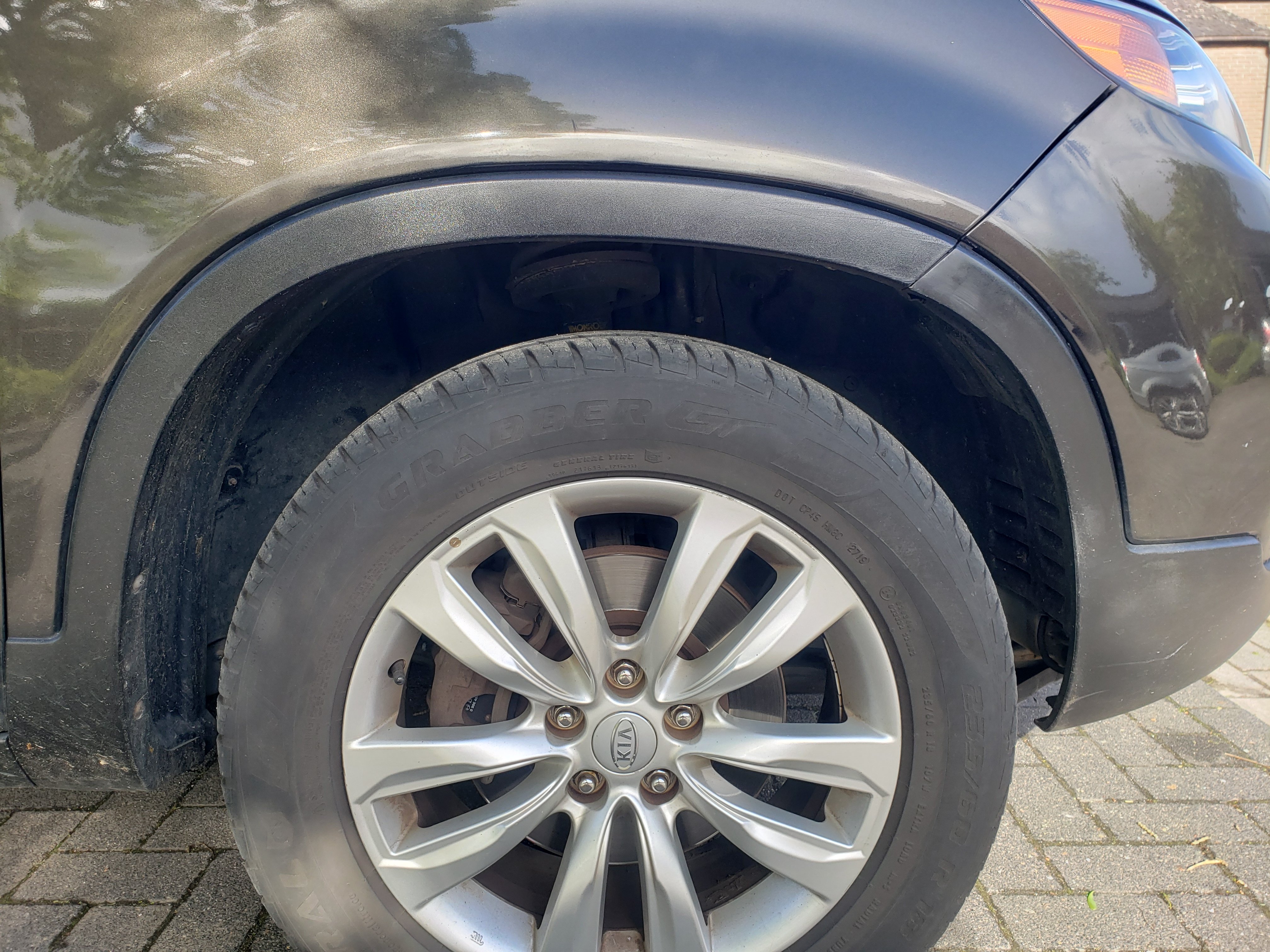

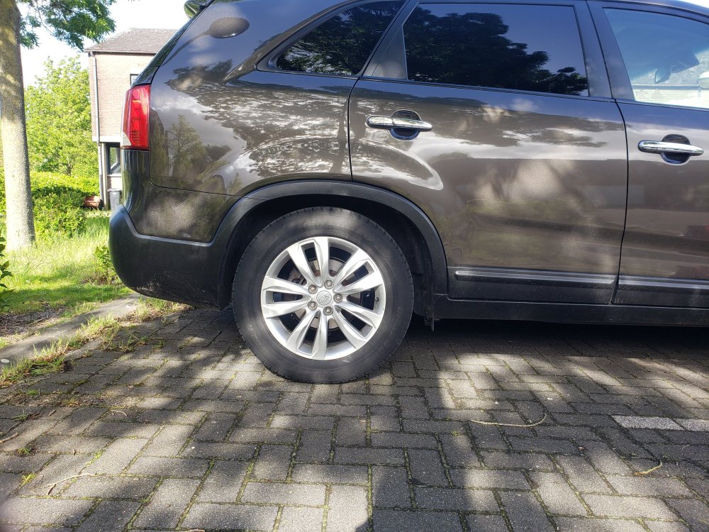

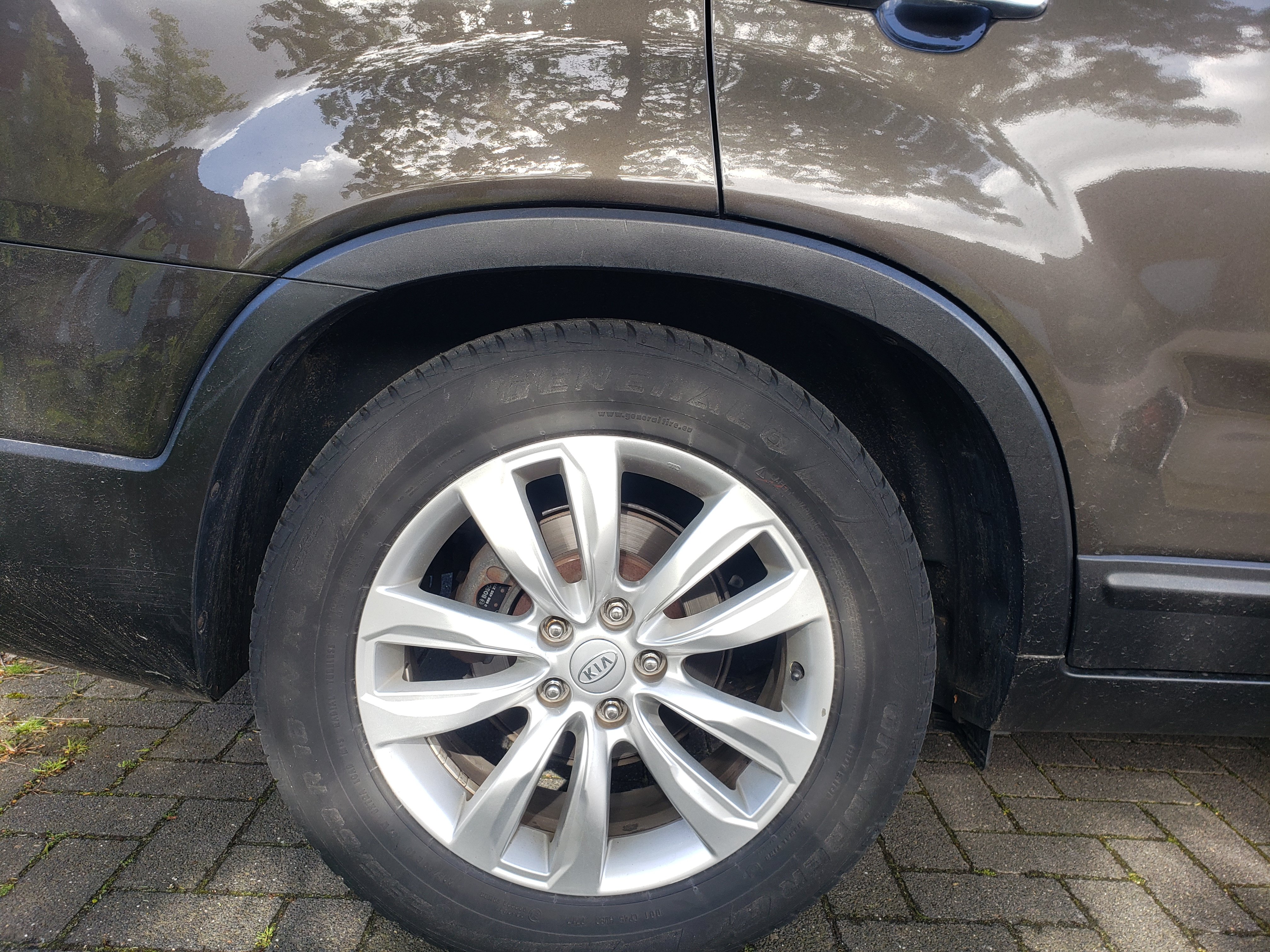

sinds die zijn geplaats is het mij opgevallen dat mijn wagen aan de achterzijde een paar centimers is verzakt.
ongeacht de oude schokdempers die olielekkage vertoonden  stond mijn wagen aan de achterzijde hoger dan de voorzijde (motorzijde), nu ik nieuwe heb geplaatst is de auto aan de achterzijde verzakt. lijkt alsof mijn auto vol geladen is terwijl het zo niet is.
wie kan mij helpen hierbij? de afmeting van de oude en de nieuwe schockdempers waren hetzelfde, kan dit misschien te maken hebben met het merk en eventueel de kracht van schockdemper?
is er een verschil op kwaliteit van merken schockdempers? de voorste schockdempers van monroe,de achterste die nu geplaatst zijn zijn van sachs.
aan de achterveringen kan het niet liggen dan zou anders bij de keuring dit ook moeten hebben vastgesteld, mijn gevoel zegt dat het aan de schockdempers maar weet het niet met zekerheid
inbijlage foto voorzijde en achterzijde, jullie kunnen verschil zien aan de afstand tussen de bumper en de banden.
als men kijk op internet site naar model van mijn wagen staat de achterzijde hoger dan de voorzijde, nu lijkt het dat auto achter volgeladen is terwijl er niets in ligt.
wie kan mij helpen?

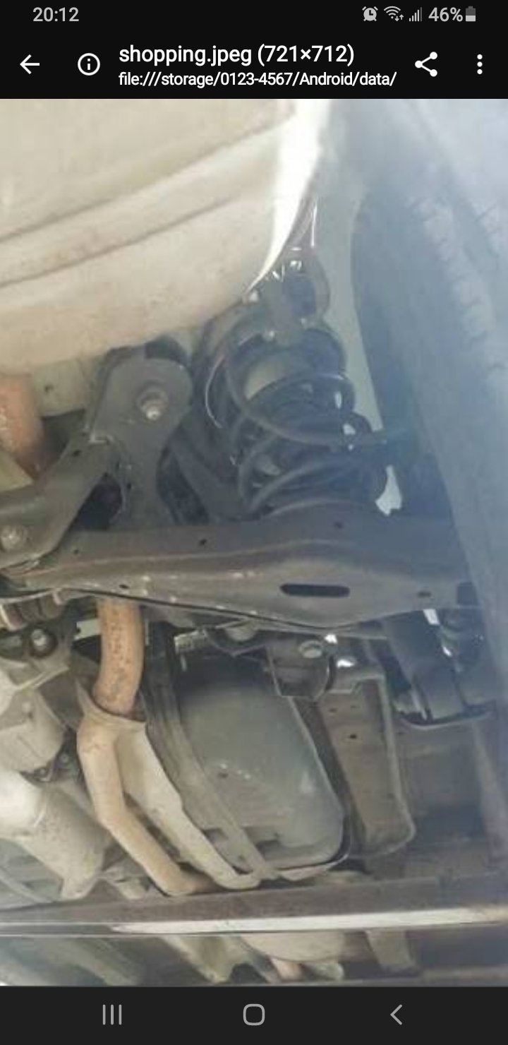

oei u vraagt mij echt professionele vragen waar ik helemaal geen kennis van heb.
ik kan enkel alleen zeggen wanneer ik de as van onder zie , dan staat de schokdemper zo goed als tegen de achterzijde van de wielen vast en de veren staan nogmeer naar achter boven de as.
Posted
Dat is dus een redelijk normale configuratie. In dit geval zit de veer op de draagarm en de schokdemper aan de wieldrager of hoe je dat ook noemen wilt.
Bij bestelbusjes zie je bijv. vaak dat de veer OP de as zit en de schokdemper vast zit aan een beugel ONDER de as, zodat deze onder de laadvloer kunnen. Want dan kunnen de wielbakken kleiner en dat geeft meer laadruimte...
Maar heb je de mogelijkheid de schokdempers los te maken? Dus dat de auto enkel op de veren staat? En dan kijken wat de hoogte doet.
Want ik blijf erbij dat de dempers niets met de rijhoogte te maken HOREN te hebben.
