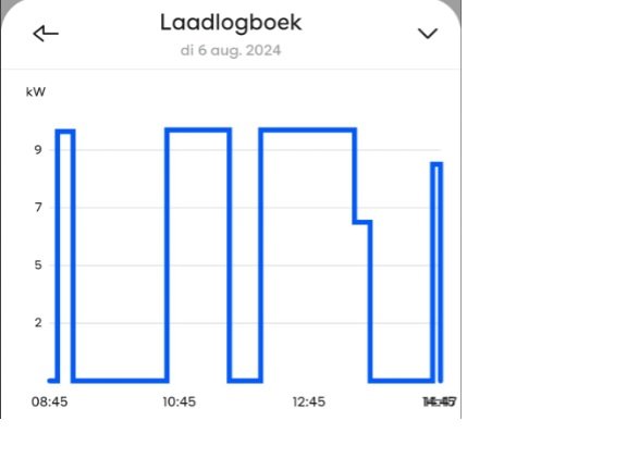

Naast een daadwerkelijk probleem met het laden van onze Kia e-Niro bleek bleek er nog een andere oorzaak van het opmerkelijk laadgedrag zoals te zien in het laadlogboek hierboven.
Vorig jaar had ik de ANWB Slim Laden app geïnstalleerd. Nu meende ik dat ik deze app niet geactiveerd had. Maar bij controle bleek deze toch actief te zijn. Daarnaast kwam deze app in eerste instantie niet naar voren als oorzaak omdat het beeld was dat de app het optimale moment om te starten met laden bepaalt. Maar naar nu blijkt doet de app dus meer dan dat. De indruk is dat dit hier mee te maken heeft:
Pilot Netbewust Thuisladen icm de Slim Laden app
Per 15 oktober 2024 zijn we samen met netbeheerders Liander en Enexis gestart met de Pilot Netbewust Thuisladen. Hiermee willen we samen met klanten onderzoeken hoe we het stroomnet kunnen ontlasten door het laden van elektrische auto’s af te stemmen op de capaciteit van het net. Zo voorkomen we samen dat het stroomnet overvol raakt. Als ANWB willen we dat doen zonder gedoe voor jou als gebruiker en zonder het risico op een halfvolle accu.

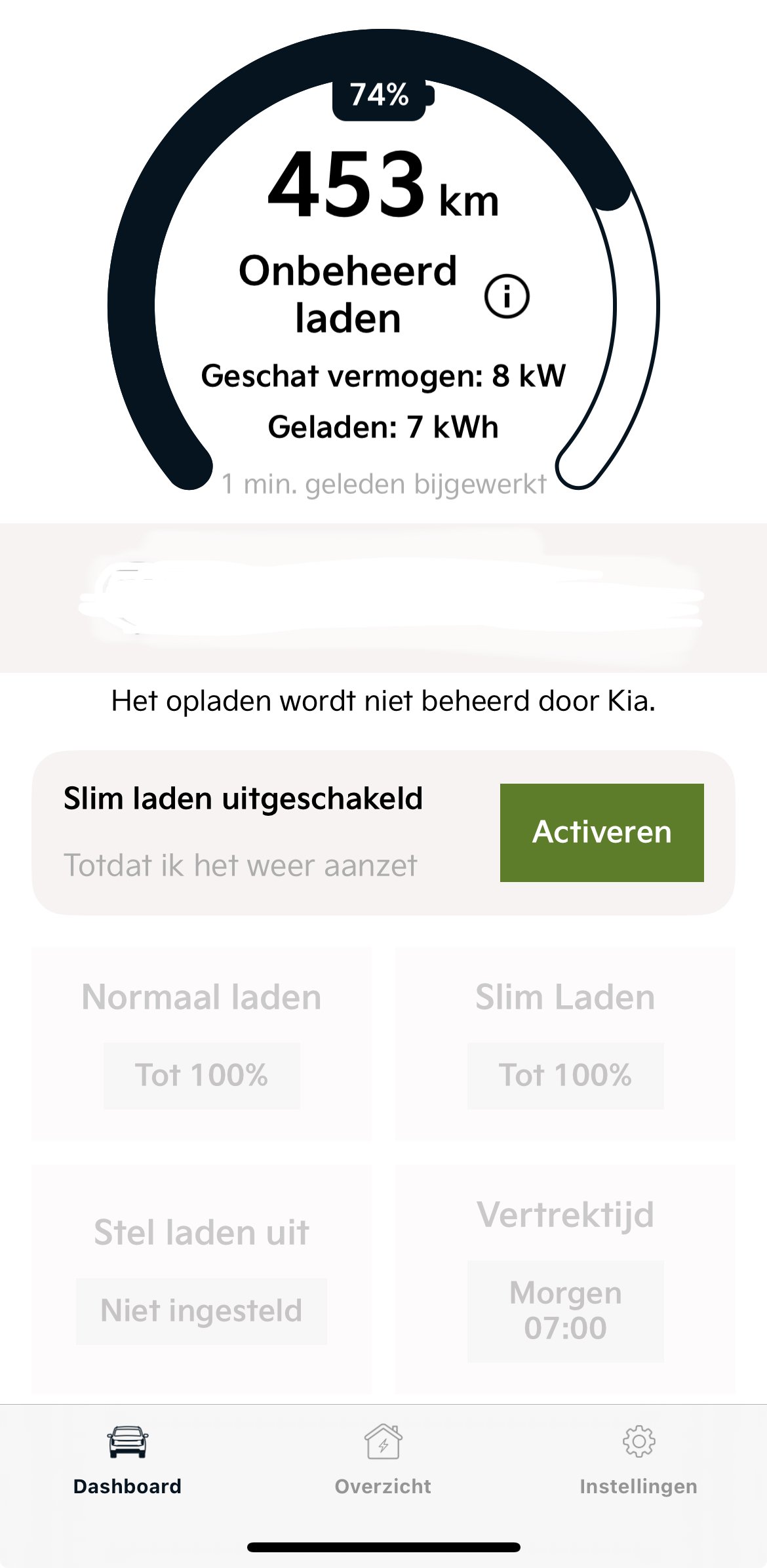

Kia EV3, Had hetzelfde probleem, echter na het verwijderen van de Kia Smart app (Iphone), terug erop zetten, instelling "uitschakelen smart laden"  is het probleem verholpen een laad de auto tot 100% door.
Ha bedankt........ik had de smart charge app al direct verwijderd maar kennelijk stonden de instellingen al op de Kia server. Ik heb het nu gedaan zoals jij hebt voorgesteld en nu staat slim laden idd uitgeschakeld👍 Nu hopen dat het goed gaat.........
