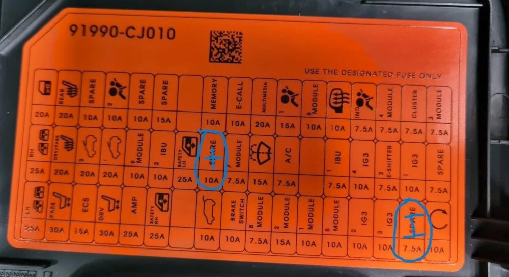

Ondertussen druk bezig met dashcam inbouwen. Voeding links langs de A-stijl gaat echt heel makkelijk, maar het rubber links naast het dashboard zit wel heel strak. Duurt dus iets langer. :)

Geen FITCamX dus. Die is binnen 10min geïnstalleerd. Of rear camera ook?
Nee, Vantrue N4 Pro. 4K HDR frontcamera en 1080p HDR binnen- en achtercamera. Die levert prima beelden op van zowel voor als achter en de binnencamera pakt ook een stukje zijkanten mee via de ruiten.  Aangesloten met een hardwire kit, dus ook parkeermode werkt (aangesloten als op bijgevoegde plaatje). Zie bijgevoegde video van een Pool met een doodswens voor de kwaliteit (nog opgenomen in de Kodiaq).
Kia Connect werkt, net als Android Auto bedraad. Maar middels een AAWireless dongle doe ik dat draadloos en dat leverde gelijk al verrassende zaken op: de dongle gaat al aan als de spiegels automatisch bij naderen uitklappen (prima, scheelt opstarttijd in de auto), maar blijft ook vrij lang aan na uitstappen. En dus duurt het iets langer voordat de AAWireless wifi wordt verbroken en de wifi thuis geconnect wordt. Maar goed, first world problems. ;)
