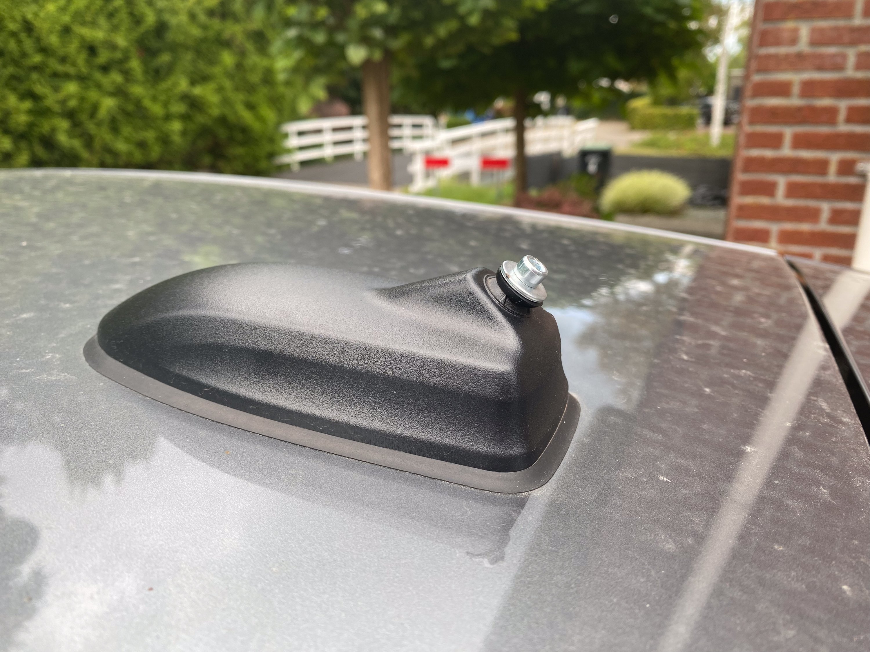

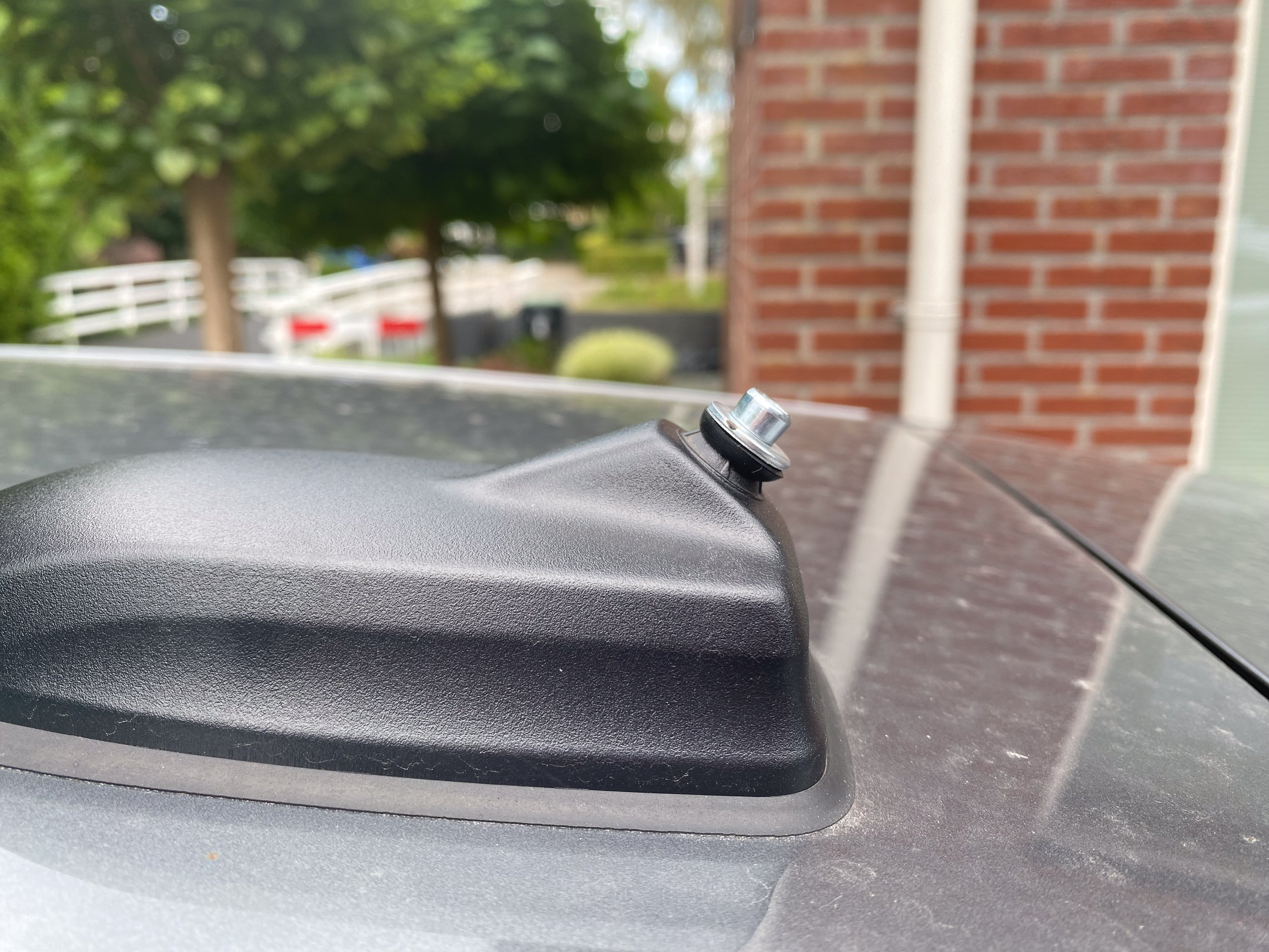

Ik vond nog iets wat ik kon gebruiken. Een inbus-schroefje en een rubbertje wat prima past in het antenne gat. Met de hand prima indrukken en aandraaien zodat het vast zit.
Doel bereikt en het is gelukt in de wasstraat. Zover ik kan zien zal er niet echt iets achter blijven haken als een borstel oid.
