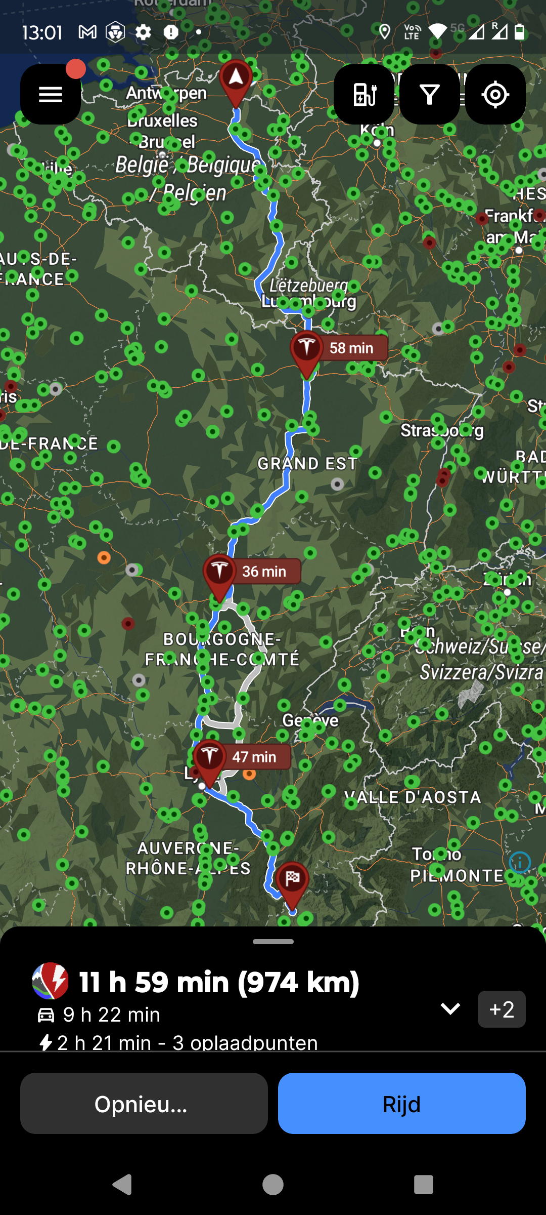

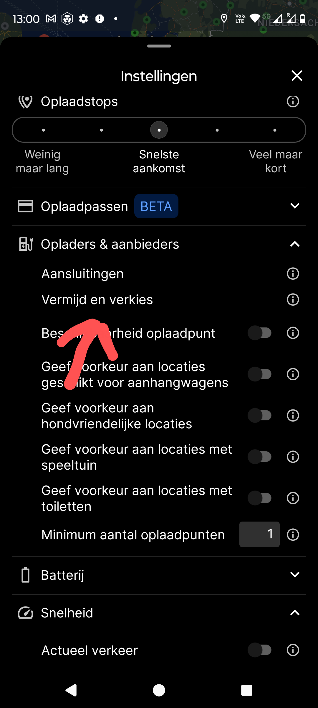

Donni Posted October 15, 2024 Posted October 15, 2024 Sebastiaan, Ook wij gaan met de e-niro op wintersport. We gaan naar Zuid Frankrijk, er zijn genoeg Tesla superchargers onderweg om die uitsluitend te pakken. Goed te doen dus, en daarbij komend ook de goedkoopste. Je kan via de tesla app navigeren maar je kan ook via ABRP aangeven dat je alleen Tesla chargers wil. Betreft het 1 fase laden, afhankelijk van hoeveel je per dag rijd is het normaal gesproken voldoende. In een nacht zou je 8x 3.5kw= 28kw kunnen laden(8uur slaap). Bij ons is het verbruik 14kw per 100 km dus kan ik 200 km afleggen met een nacht stroom. Beetje worst case want hij staat vaak langer stil als dat. Quote
Donni Posted October 17, 2024 Posted October 17, 2024 Op 16-9-2024 om 16:32, zei Sebastian: Dan beginnen het wel erg veel variabelen te worden. Een reisroute plannen wordt op deze manier haast onmogelijk. Volgens mij kan je ABRP niet zo instellen dat je maximaal 55kW laadt bij snelladers, toch? En een nachtje in een hotelletje langs de autosnelweg levert ook niet noodzakelijk een volle batterij op als je gelimiteerd wordt tot 3,5kW. In ieder geval leidt ik uit jullie reacties af dat de waargenomen snelheden normaal zijn en dus niet met de boordcomputer te maken hebben. Helaas, ik hoopte dat hier een software fix voor was. Ik zou het spijtig vinden als ik voor wintersport een auto moet gaan huren omdat de Niro zo erg onvoorspelbaar gelimiteerd wordt in laadsnelheid. We gaan het mee maken. Als iemand nog tips heeft voor lange reizen of het configureren van ABRP, dan hoor ik het graag. In ieder geval bedankt voor jullie antwoorden! Nog ter aanvulling, hier kan je de voorkeurs laadstations invullen. Ook nog een screenshot van onze route. Ik hoop dat je er hiermee uitkomt. Quote
