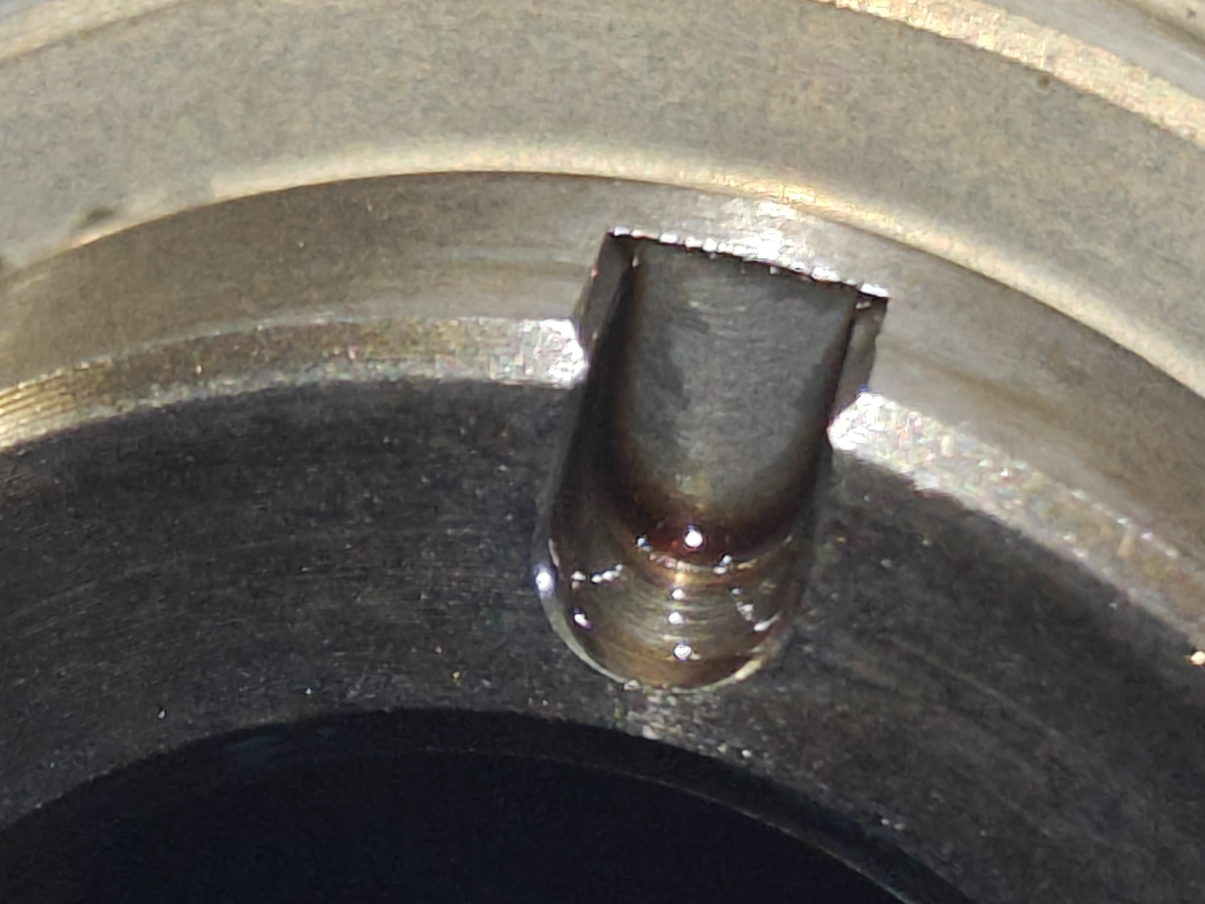

MarkDuff Posted February 23, 2025 Posted February 23, 2025 we hebben variabele kleptiming... maar hoort dit? alleen bij inlaatzijde. lichte speling en tikkend geluid. bij andere autos heb ik deze speling niet eerder waargenomen, vandaag de vraag VID20250223133913.mp4 Quote
de Hunter Posted February 23, 2025 Posted February 23, 2025 2 uur geleden, zei MarkDuff: we hebben variabele kleptiming... maar hoort dit? alleen bij inlaatzijde. lichte speling en tikkend geluid. bij andere autos heb ik deze speling niet eerder waargenomen, vandaag de vraag VID20250223133913.mp4 Durf het niet te zeggen. Je ketting is wel heel erg los tussen de beide nokkenassen Quote
MarkDuff Posted February 23, 2025 Posted February 23, 2025 dat komt omdat die los ligt, bezig met vervangen . lijkt alsof de speling hoort , zie geen schade aan t gat of pin Quote
MarkDuff Posted February 24, 2025 Posted February 24, 2025 ok ter info, was bij kia voor pcv klepje. en filmpje laten zien. als het cvvt was, was het goed en hoort ie iets speling te hebben. dus voor niks zolang stilgelegd, maar nu weet ik het in ieder geval haha. vanavond kan ik eindelijk weer verder! Quote
