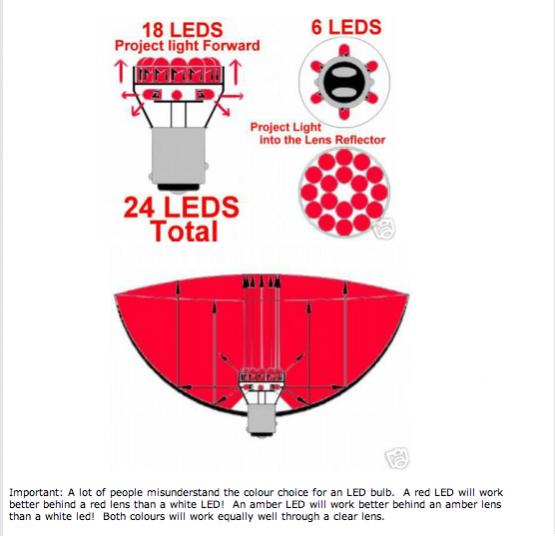

Gast GreyGriffin Geplaatst 10 December, 2009 Geplaatst 10 December, 2009 Hallo allemaal, Ik zit er aan te denken de lampjes in de achterlichten van m'n Picanto te vervangen door LED's. De combinatie remlicht/achterlicht zowel als het knipperlicht zijn als LED te koop, maar over de kleuren wordt op het internet een hoop gediscussieerd. Heeft iemand er ervaring mee? De gloeidraad-lampjes die er nu inzitten zijn wit respectievelijk oranje, maar er gaat een theorie rond dat je die beter zou kunnen vervangen door LED's met de kleuren rood (remlicht/achterlicht) en oranje (knipperlicht). Wil iemand daar voor mij zijn licht over laten schijnen , want voor mij is de hele LED-materie volkomen nieuw. Bij voorbaat dank! Groet van GreyGriffin Quote

Gast GreyGriffin Geplaatst 10 December, 2009 Geplaatst 10 December, 2009 Ach Frank, het houdt me van de straat... Maar even wat toelichting over de keuze voor de kleur wit dan wel rood voor wat de Britten zo mooi de stop and tail bulb noemen: Ik citeer een LED-handelaar op het internet: "Een rode LED werkt beter door een rode plastic lens dan een witte LED". En dat kan ik niet zo heel erg goed volgen... Maar ik snuffel nog wel eens verder op een paar LED-sites in de hoop niet alleen steeds ouder, maar ook steeds wijzer te worden. Groet van GreyGriffin Quote

16_v Geplaatst 10 December, 2009 Geplaatst 10 December, 2009 welke kleur? oke als je led neemt is rood ook echt rood je hebt verschillende led lampjes. ik heb zelf nu led lampjes daar zitten bovenop 18 led's en aan de zijkant 6 led's waarom dan wordt het licht beter verdeeldt in de achterlicht. want? je hebt twee soorte led's wijdbundig licht en direct en daar moet je op letten. voor de knipperlichten kan je rood of oranje kleur achter en voor wit of oranje kleur. maar let op als je je knipperlichten gaat doen is de wattage lager bij led en heb je kans dat je knipperlichten sneller gaan knipperen net als of er een lampje stuk is.oplossing een weerstand er tussen zetten.hoop dat ik je hier mee een beetje heb geholpen. Quote

16_v Geplaatst 10 December, 2009 Geplaatst 10 December, 2009 deze heb ik via e-bay. http://cgi.ebay.nl/2-X-24-LED-Car-Tail-Brake-Rear-Amber-Light-Bulbs-Lamp_W0QQitemZ140364279512QQcmdZViewItemQQptZUK_CarsParts_Vehicles_CarParts_SM?hash=item20ae5ceed8 Quote
16_v Geplaatst 10 December, 2009 Geplaatst 10 December, 2009 er staan nog meer op van stadslichten tot led strips Quote
Gast GreyGriffin Geplaatst 10 December, 2009 Geplaatst 10 December, 2009 (aangepast) Dank jullie wel voor de informatie. Ik begin er al wat meer van te begrijpen! Ben na de tip van 16_v nog even op zoek gegaan naar de LED-lampjes met 24 LED'jes, waarvan er zes naar opzij afstralen en 18 naar voren. Ik kwam ze op verschillende plekken tegen op eBay. 10 December, 2009 aangepast door GreyGriffin Quote

Tazteam Geplaatst 11 December, 2009 Geplaatst 11 December, 2009 Ledlampjes in achterlichten en remlichten plaatsen kan gemakkelijk door bovenstaand model van ledlampen. Voor je knipperlichten zou ikzelf GEEN ledlampen plaatsen, want er moet een groot vermogensweerstand achter geplaatst worden, en deze moet buiten de unit geplaatst worden en die wordt bloedheet. Maar er is veel verschil tussen ledlampen en ledlampen, vaak is goedkoop...........duurkoop. Kijk voor een goed merk, Philips en Hella hebben dit soort lampen, en kosten echt wel iets meer als die van Ebay. Iets anders: vijl NOOIT de kopjes van een ledje plat of mat, dit komt het ledje NIET ten goed, en gaat er niet beter door schijnen, de levensduur wordt er zelfs door verkort. Philip Quote
