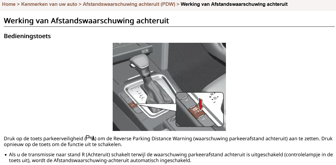

'k Vind dit toch een merkwaardig verhaal. Bij mijn Ceed SW b.j. 2020,  zit op het middenconsole een toets waarmee ik de achtersensoren kan uitschakelen:
Dat zou dus bij de nieuwere modellen zijn weggelaten? Wel moet je dan in jouw geval elke keer als je de achteruit inschakelt, de parkeerveiligheidstoets uitzetten, anders hoor je die irritante piep.

14 minuten geleden, zei Breeze:
Adri
Dag Adri,
Die knop in het middenconsole is ook bij het 2024 model aanwezig. Alleen schakeld deze dus alleen de parkeersensoren in de voorbumper uit. De sensoren in achterbumper blijven ten alle tijden gewoon werkend.
Vanmiddag ben ik bij een andere Kia dealer geweest. Ze begrepen dit ook niet. Hebben dit getest bij ander 24/25 model die ze hadden staan. Ook bij deze Ceed SW konden de parkeersensoren achter niet worden uitgeschakeld. Ook hier was dat alleen bij de sensoren aan de voorzijde mogelijk. Het blijkt dus toch een fabrieksmatige keus van Kia te zijn...

Die knop in het middenconsole is ook bij het 2024 model aanwezig. Alleen schakelt deze dus alleen de parkeersensoren in de voorbumper uit. De sensoren in achterbumper blijven ten alle tijden gewoon werkend.
Voor de zekerheid heb ik het net even getest in mijn Ceed. Als ik dreig achteruitrijdend de muur van mijn buurman te rammen, slaat alles op tilt. Hij piept en er ontstaat een vuurrood vlakje aan de achterzijde van het autoplaatje. Bij uitschakelen van de parkeerveiligheidstoets verdwijnen alle meldingen.

Haha, hopelijk toch geen schade opgelopen 😉. In mijn vorige Ceed SW uit 2019 kon ik deze ook gewoon uitschakelen. Blijkbaar is dat in het nieuwe model 2024/2025 aangepast.
