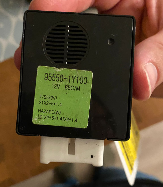

Hi!
Ik rijd sinds drie jaar met veel plezier in mijn Picanto 1.2. uit 2012, alleen is er sinds de aanschaf géén tikkend geluid bij het gebruik van mijn richtingaanwijzer of gevarenlicht. Andere waarschuwingssignalen, zoals de piep als iemand zijn gordel niet om heeft, doen het wel.
Ook beide richtingaanwijzers (de lampjes zelf) doen het; in de koplamp en tegen de zijkant.
Ik heb gelezen dat er een relay verantwoordelijk kan zijn of dat het speakertje in het dashboard kapot kan zijn. Nou hoop ik van harte dat het niet het laatste is! Is er toevallig iemand die dit issue ook heeft gehad / kent?
Alvast bedankt!

Gelukkig inmiddels opgelost. Het was het relay-speakertje wat diep onderin het dashboard verstopt zit - recht boven je stuurstang. Ik heb met veel gepriegel het relay van de beugel kunnen wrikken, zonder de beugel los te moeten maken (wat onmogelijk was zonder het halve dashboard of volledige fuse box eruit te halen.
Toen het relay-speakertje alleen nog aan de kabelboom vast zat, kon ik hem draaien en naar de pedalen toe trekken. Op dat moment lag ik met mijn hoofd bij het gaspedaal, op mijn rug met mijn benen naar buiten. Top.
Nieuwe relay erin gedaan en ...we hebben weer geluid bij richtingaanwijzer en alarmlichten! Blijkbaar komt bij latere KIA-modellen dit geluid uit een speakertje dichtbij de voorruit maar bij ouden modellen uit deze relay. Zie ook toegevoegde afbeelding.
