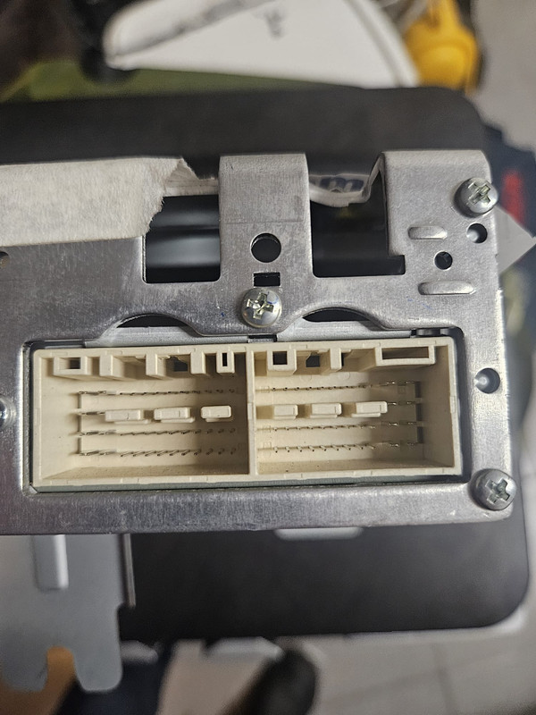

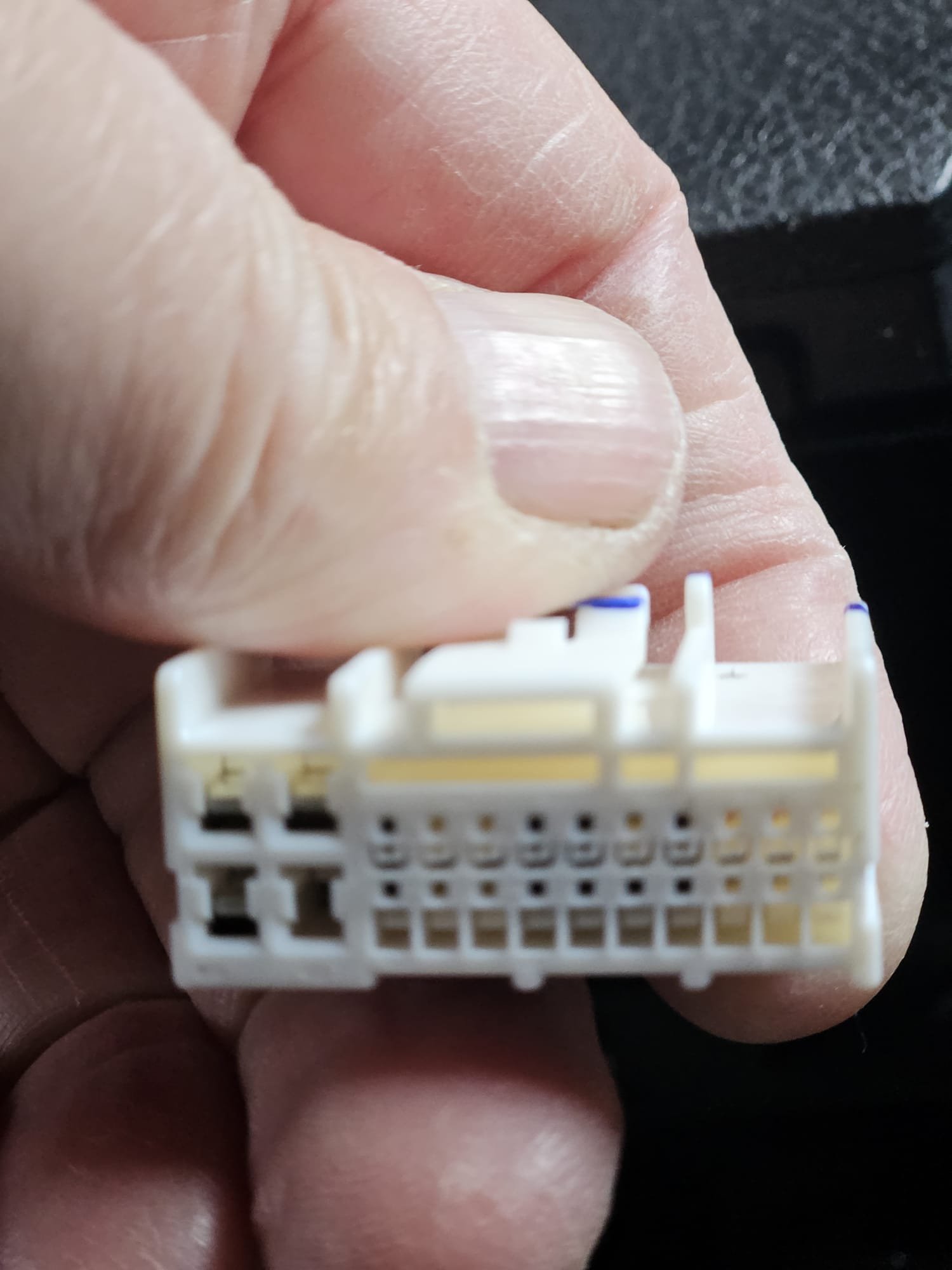

Wie kan mij helpen voor een verloop van een gewone radio van kia picanto naar een radio met beeldscherm ik
dacht het zo te kunnen maken met normale stekkers
Deze zit aan de radio die erin moet
Deze komen uit de auto
wie zou dat voor mij kunnen helpen om aan te sluiten
Geen idee wat je hebt gekocht als vervanger, Ik heb ooit een aliexpress ding met de juiste frames etc in een rio 3 UB gezet met plug n play verloopstekkers...
Je kunt e.a. omzetten maar dan heb je even een stroomschema nodig en stekkers. (met meten is e.a. ook mogelijk....maar kost wat meer tijd)
+, -, geschakelde +, dashboard verlichting, stuurknoppen 1 of meerdere kabels afh. van ontwerp/opties, speakers +en-
Ik gok dat in de stekkers de meest linker en rechter grotere contacten voor speakers en voedingen zijn.
Maar dan zijn er nog eens twee keer iets van 30(!) pinnen. Daarvan zullen er zijn voor de stuurwielbediening, maar bijv. ook camera, stuur-hoeksensoren, CAN-bus en andere dingen.
Nogmaals, het zal misschien wel kunnen, maar dit is geen recht-toe-recht-aan vervanging met een verloopkabeltje!

ik heb een kia picanto radio gekocht met scherm ik dacht dat zou wel hetzelfde zijn maar nu blijkt dat het toch anders aangesloten is
zie hieronder voorbeeld
