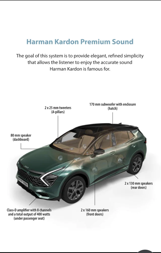

Ik had begrepen dat de sub juist in de kattenbak zat (zie afbeelding). De enige melding die ik zie staan bij deze Feel 700 is dat het niet past onder de passagiersstoel wanneer deze een geheugenfunctie heeft. Bij de dealer weten ze het niet met zekerheid te vertellen (wat al vreemd is).
Klopt, de subwoofer zit in de zijkant in de kofferbak. De HK headunit zit onder de passagiersstoel .
Net even opgezocht maar de HK700 past niet in mijn auto conform de accessoires lijst van Kia.
De JBL Basspro Go wel, in de koffer dan.
