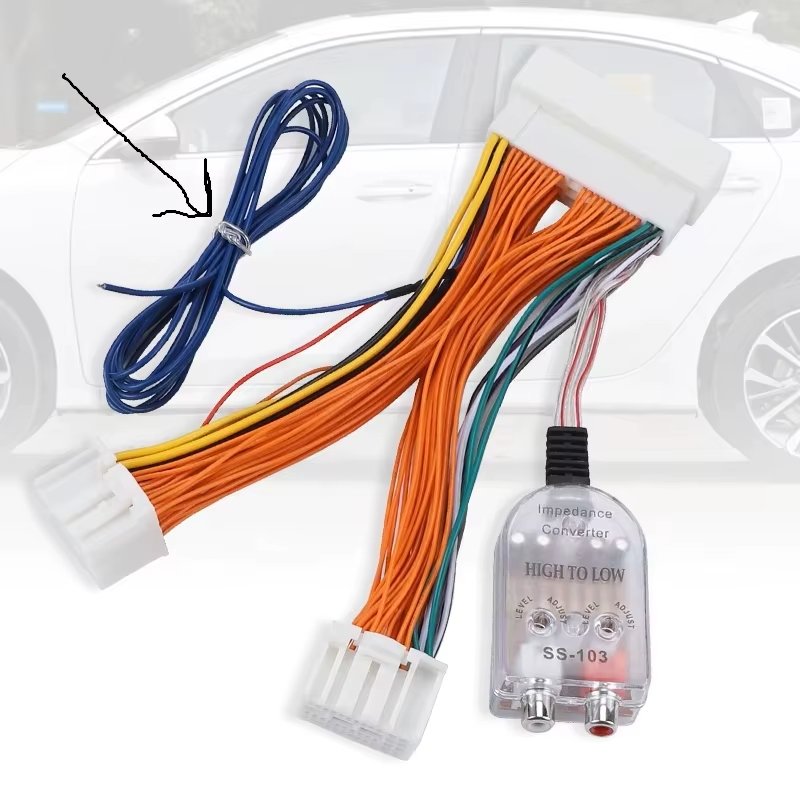

Ik heb een plug and play kabel (met rca) gekocht voor de picanto ja uit 2018. Hier zit een blauw - zwarte draad op die op op de (plug & play) stekker is verbonden met de rode acc draad.
Mijn vraag : kan ik de blauw - zwarte draad (ACC) van de plug & play kabel aansluiten op de remote draad van de underseat subwoofer?

zo lang dit alleen een signaal draad is om de subwoofer aan en uit te schakelen dan kan dit prima
word dit als voeding gebruikt zou ik dit niet doen i.v.m erg dunne bedrading

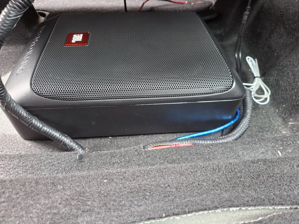

de underseat sub heeft 1 x 12 volt naar de accu (zekering ertussen).
1 x massa
1 x remote aansluiting (voor gelijktijdig inschakelen headunit en underseat sub) das de draad die verbonden moet worden.
en natuurlijk 2 x rca
en een bekabelde afstandsbediening

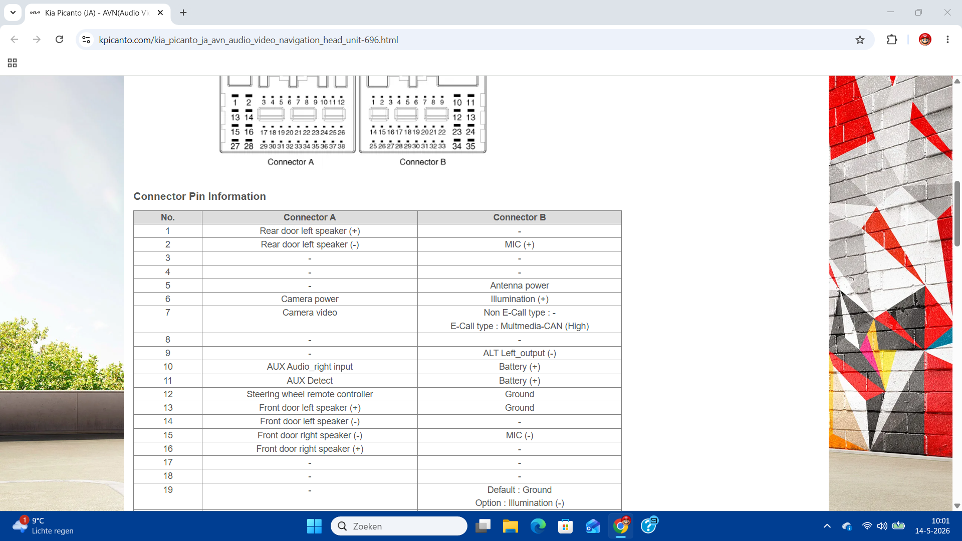

Echter zie je op de originele stekkeraansluiting dat de remote wire van de sub (normaal gesproken op de pin B5 antenna power) zit vandaar de verwarring.

Die kun je ook gebruiken dit is ook een geschakelde + aan sluiting
echter kun je storing krijgen in radio ontvangst
Daarnaast schakelen sommige merken caraudio de antenna-power uit als je geen radio luistert.
Bij mijn Picanto TA zit de sub-remote daarom ook op de ACC-draad.
Enige kleine nadeel is dat je dan bass mist als je de radio aan zet zonder contact (dat kan bij mij namelijk), omdat de sub dan niet inschakelt.

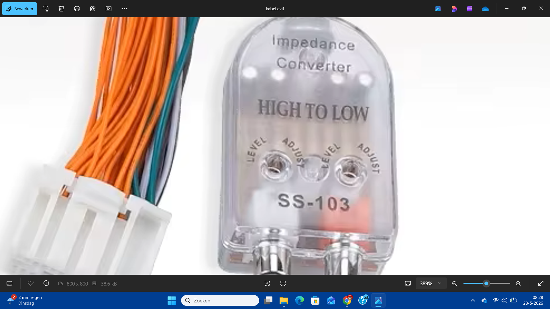

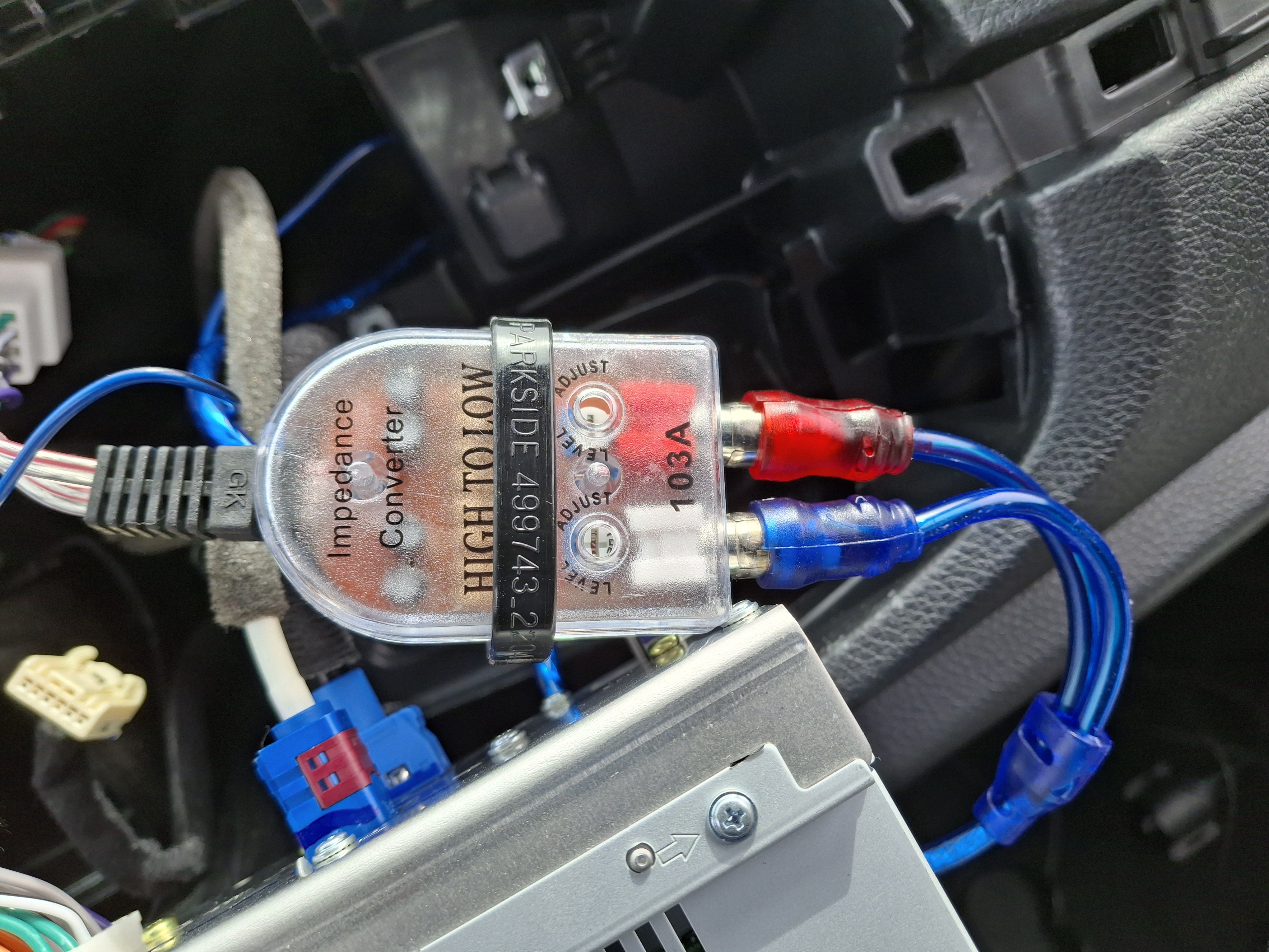

Ik moet er dan wel bij zeggen dat mijn sub High Level Inputs heeft, dus er gaat luidsprekersignaal naartoe, geen line-level. Lijn is een kleiner signaal en daardoor gevoeliger voor storingen, daarom ook afgeschermd...
Die Basspro heeft zo te zien ook High Level Inputs. Dan heb je die converter naar cinch (tulp) dus niet nodig en kun je de (achter)speakers dus gewoon aftakken...
Ik snap waarom je dat gedaan hebt, maar dan had ik persoonlijk nog eerder een verlengkabeltje gekocht hebben om dan daarop de aftakkingen te maken. Met deze converter heb je m.i. alleen maar meer kans op storingen.
Zelf heb ik alle aansluitingen "gewoon" gesoldeerd op de bestaande kabelboom (en nog wat andere aanpassingen ).
