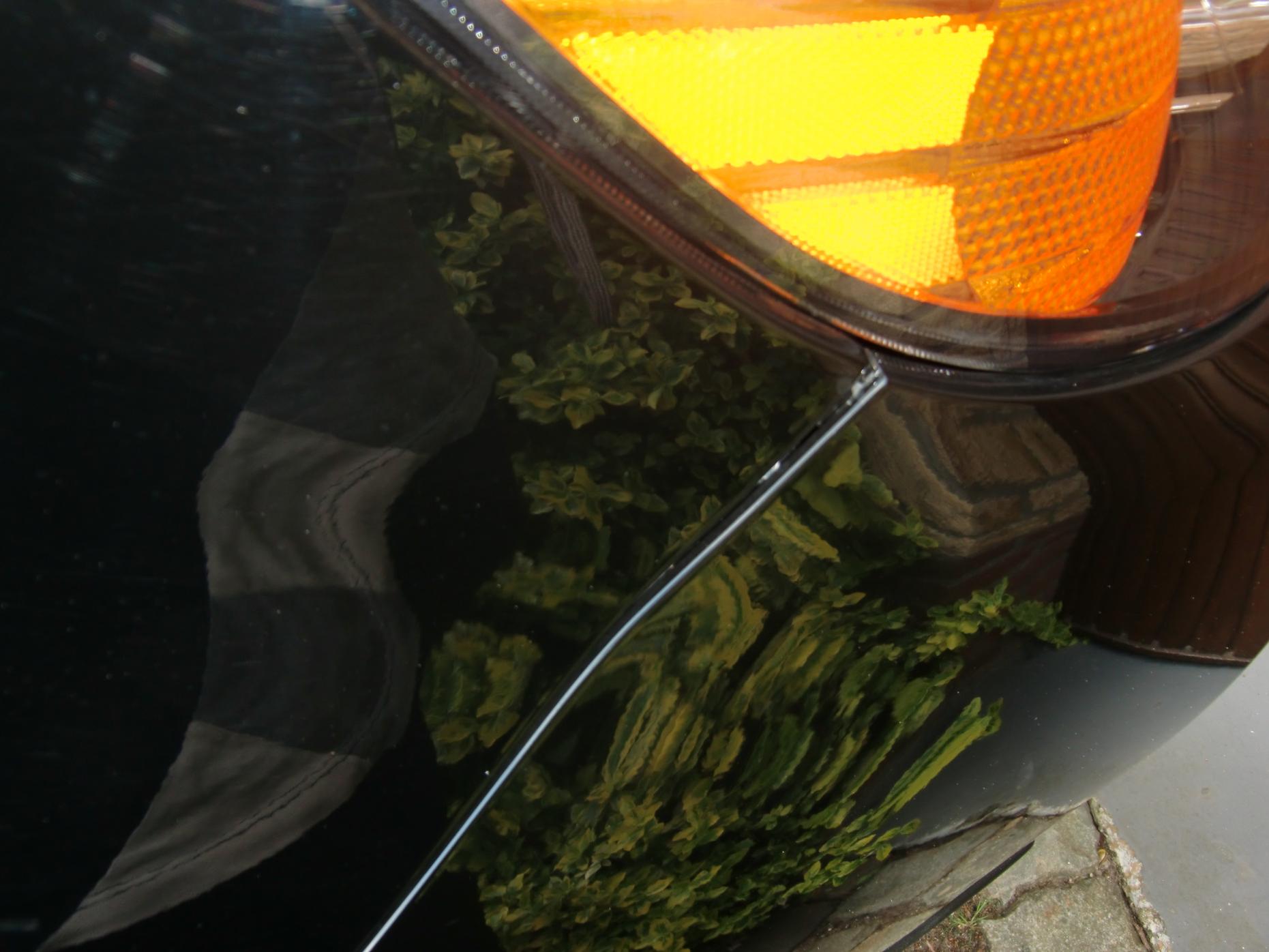

De Sorento begint uit elkaar te vallen....:-(
De plaatwerkdelen voorscherm en het deel aan de voorzijde (kunststof) sluiten net onder de richtingaanwijzers op elkaar aan. Althans dat horen ze te doen. Aan beide zijden (links en rechts ) is een niet mooie aansluiting ontstaan. Het kunststof deel is terug te duwen, maar gaat daarna weer gelijk naar buiten staan. Ik zal er mee terug moeten naar de dealer (weer 50 km rijden....). Is er iemand die het probleem(pje) (her)kent ???
Volgens mij heeft iemand je ook aan de voorkant "geraakt"
Valt toch niet zomaar uit elkaar ?
Nee niet geraakt. Het lijkt wel of ze een beetje los zitten op de plaats waar ze aansluiten
. Ik rijdt morgen wel even naar Bussum.
Ik ben het met BW eens.. Het lijkt net of er iemand heel zachtjes tegen jouw auto heeft gezeten met achteruit zetten of dergelijke.
Dan zou je denk ik ook schade moeten zien aan bumper. Maar het is het kunststof deel net boven de bumper (waar ook de gril in zit)
Schade hoeft niet altijd.. Tegenwoordig is het bijna niet te zien als iemand echt rustig er tegen rijdt.. Maar voor de zekerheid eventjes naar de dealer..
Ik heb nog even gekeken, maar aan de "onderzijde"van de aansluiting ( bij de wielkast dus) is er niets aan de hand. Het is net onder de richtingaanwijzers dat het kunststof deel iets uitsteekt. Even geprobeer aan de bumper te trekken om te zien wat er dan gebeurt. Niets dus. Het is net of er bovenaan een schroefje of zo los is gaan zitten. Ik houd jullie wel op de hoogte

Ik vermoed iets van een tikje door een foutparkeerder, waardoor idd de bumper minimaal verschoven is en onder druk is komen te staan.
Bij de dealer geweest. Deze denkt ook dat, ondanks het feit dat er geen enkele schade te zien is, de auto aan de voorzijde geraakt is waardoor bumper iets is "opgeschoven" Net boven de wielen is de bumper geschroefd, daarboven geklemd. Daardoor ontstaat de lelijke aansluiting van de bumper op het voorscherm. Bumper wordt binnenkort losgehaald om te zien wat er precies aan de hand is. Geen kosten !!!!!

Vandaag bij dealer geweest. Bumper is losgemaakt en het bleek dat een soort plastic stripje waarmme de bumper achter het zijplaatwerk klikt (ik druk mij wat plastisch uit) verbogen is. Mogelijk het gevolg van de montage van de parkeersensoren aan de voorzijde. Bumper wordt onder volledige garantie vervangen. Een compliment voor de dealer dus. Moet even besteld en gespoten worden en wordt dan geplaatst

Vandaag onder garantie een nieuwe bumper geplaatst. Zit (deels) met een soort plastic "haakjes" vast aan plaatwerk. Als je die een keer lostrekt (b.v. voor montage van de parkeerhulp) is de kans groot dat ze snel afbreken. Nieuw druk je de bumper gewoon vast (een soort kliksysteem) Kunststof is wel van wat "magere" kwaliteit. Bij warm weer is het wat makkelijker dan bij koud weer (vertelde de monteur) Al met al netjes opgelost door de dealer. Dat het wat lang heeft geduurd is mijn schuld omdat ik niet eerder in de gelegenheid was een afspraak te maken. Was al met al nog een paar uur werk. Veel delen (gril, mistlampen etc.) moeten overgezet worden (met heel veel boutjes....)
