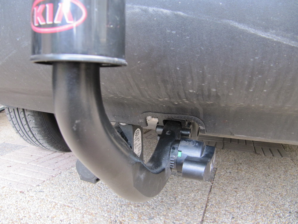

Opa Geplaatst 14 Juni, 2011 Geplaatst 14 Juni, 2011 Thule trekhaak met afneembaar kogel inclusief kabelset, deze trekhaak is niet te gebruiken in combinatie met een achter skidplate. Weet iemand waarom deze trekhaak niet in combi kan met skidplate ????????? Bijgaand de foto van mijn Thule afneembare trekhaak. Mijn dealer rekende er € 869 voor (uitschakelbare parkeerhulp). Ik heb geen idee of men in de bumper heeft moeten zagen ? Maar het ziet er goed uit en functioneert ook prima. Wellicht kan de combinatie met skidplate niet omdat de koppeling dan te weinig ruimte heeft ??? Quote
smetjesmee Geplaatst 14 Juni, 2011 Geplaatst 14 Juni, 2011 Bijgaand de foto van mijn Thule afneembare trekhaak. Mijn dealer rekende er € 869 voor (uitschakelbare parkeerhulp). Ik heb geen idee of men in de bumper heeft moeten zagen ? Maar het ziet er goed uit en functioneert ook prima. Wellicht kan de combinatie met skidplate niet omdat de koppeling dan te weinig ruimte heeft ??? Da's hetzelfde type als de mijne Opa, en er werd idd. ook een stuk uitgezaagd. Combinatie met skidplate lijkt volgens mij ook niet te gaan lukken met dit type. Quote
harter Geplaatst 14 Juni, 2011 Geplaatst 14 Juni, 2011 Da's hetzelfde type als de mijne Opa, en er werd idd. ook een stuk uitgezaagd. Combinatie met skidplate lijkt volgens mij ook niet te gaan lukken met dit type. Dit is dus ook niet wat ik wil. Want als je de trekhaak er afhaalt dan blijf je met zo'n uitsparing in je bumper rondrijden. Gaat nog een leuk verhaal worden met de trekhaak en vraag me af of het überhaupt wel kan zonder een inkeping in de bumper. Blijkbaar kan Thule dit niet leveren. Wellicht levert Bosal dit soort trekhaken wel. Quote

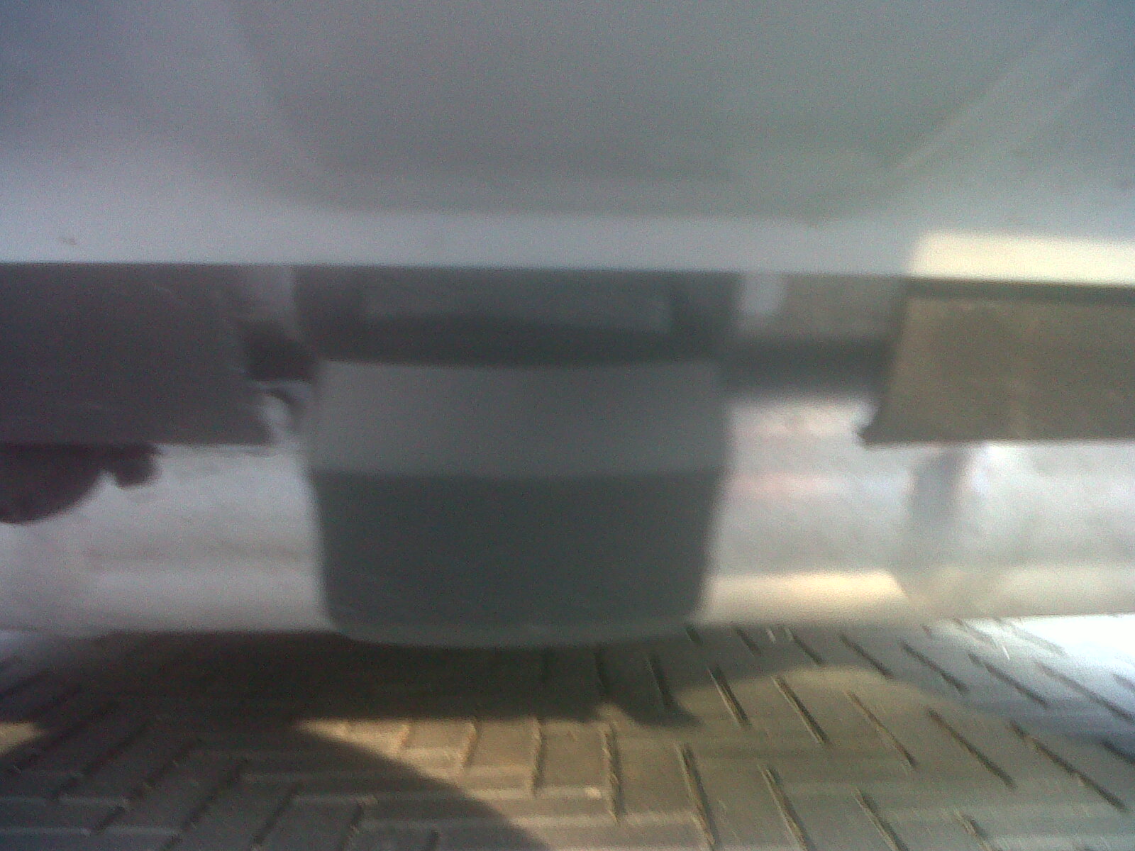

2011-sportage Geplaatst 14 Juni, 2011 Topic Starter Geplaatst 14 Juni, 2011 Da's hetzelfde type als de mijne Opa, en er werd idd. ook een stuk uitgezaagd. Combinatie met skidplate lijkt volgens mij ook niet te gaan lukken met dit type. Zo ziet het eruit in combi met skidplate Foto's even snel met telefoon gemaakt Zie : http://digi-company.nl/KiaSportage/IMG00025-20110614-1950.jpg http://digi-company.nl/KiaSportage/Naamloos.png http://digi-company.nl/KiaSportage/IMG00026-20110614-1950.jpg http://digi-company.nl/KiaSportage/IMG00028-20110614-1950.jpg Quote

smetjesmee Geplaatst 14 Juni, 2011 Geplaatst 14 Juni, 2011 Zo ziet het eruit in combi met skidplate Foto's even snel met telefoon gemaakt volgens hetgeen ik zie 2011-sportage, is er toch ook een stukje uit de onderkant van jouw bumper gesneden...? Niet van de skidplate. Die is onaangeroerd. . @smetjesmee Vraagsken ; als ik het goed heb ; ( ik heb een originele besteld ) , maar volgens gegevens hierboven in mn andere post vermeld met de nummers ; kan men zien op de Nederlandse site dat het dus een Thule betreft . Zal dit dan de zelfde uitvoering zijn als die van U ? Of had U er een andere besteld ?? Hopelijk is er ook zo geen uitsparing in mn bumper , want dat was de bedoeling : dat eens trekhaak eraf men niks meer kan zien hé ?? Als uw dealer met een oplossing komt ; graag de bestelnummers a.u.b. ? Dan kan er misschien nog iets gewijzigd worden , voor ie binnen komt en het te laat is ???? Wel Rolly, ik vroeg me hierboven ook al eens af of Thule wel dat type kan leveren dat je zonder snijden kan monteren en helemaal niet ziet. Op hun website zie ik alleen het type wat ik nu zitten heb. Daar zegt men waarschijnlijk 'verticaal afneembaar' tegen. Dat is ook hetzelfde type dat jij bedoelt. Wat mijn dealer dan bedoelde met verticaal afneembaar zonder snijden weet ik nog niet. Misschien een ander merk...? Ik laat het weten als ik iets hoor. Grtz, Kurt Quote
smetjesmee Geplaatst 14 Juni, 2011 Geplaatst 14 Juni, 2011 Ben nog even verder gaan zoeken naar het type dat ik heb: Thule BMA Hier zie je een detail van hoe de trekhaak gekoppeld wordt. Aan de bumper is inderdaad niet gesneden, maar dan zie je er wel een stuk van de houder uit komen piepen... PS. Om dat stuk een beetje weg te moffelen is er een zwart plastic plaatje bijgeleverd dat daarin kan geschoven worden. Op een zwarte bumper valt dat niet zo erg op, en zeker niet als de uitsnijding beperkt is. Quote
