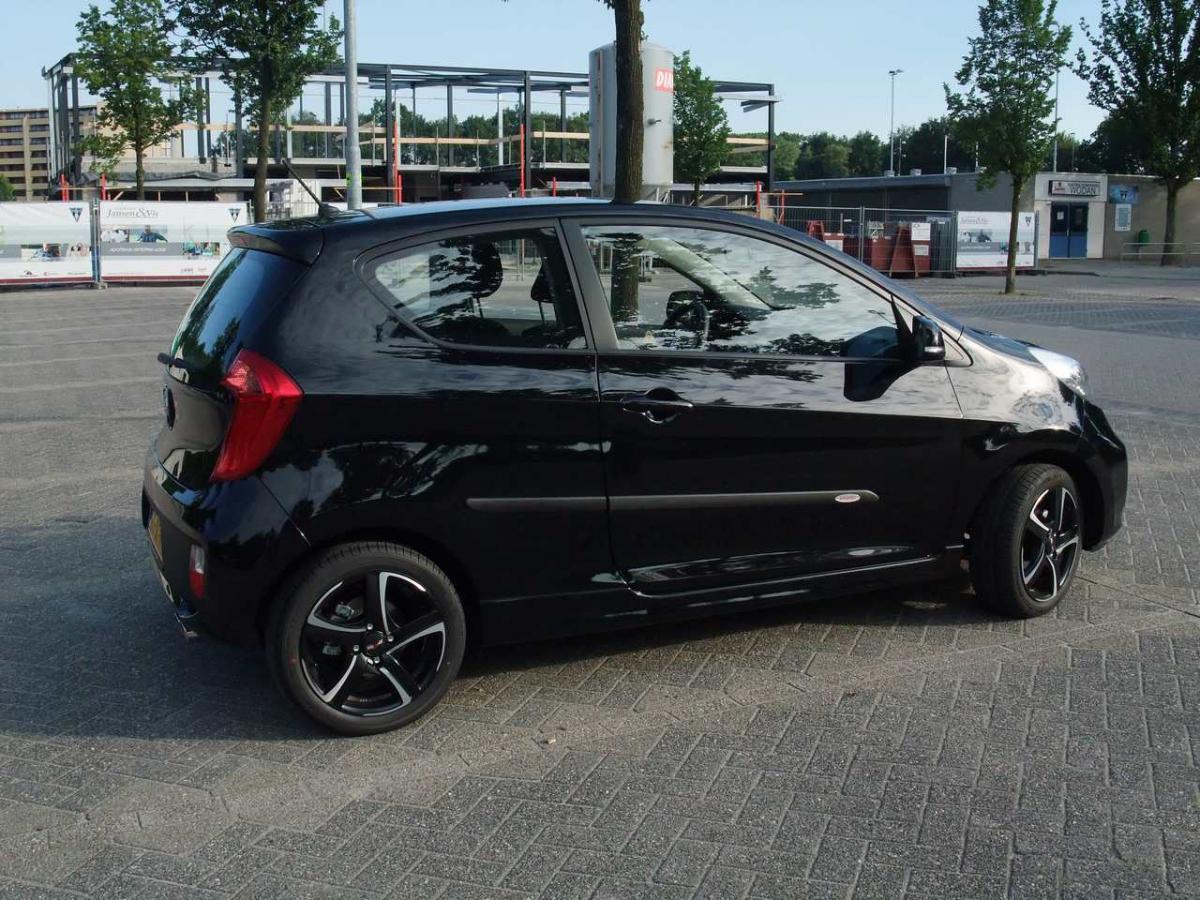

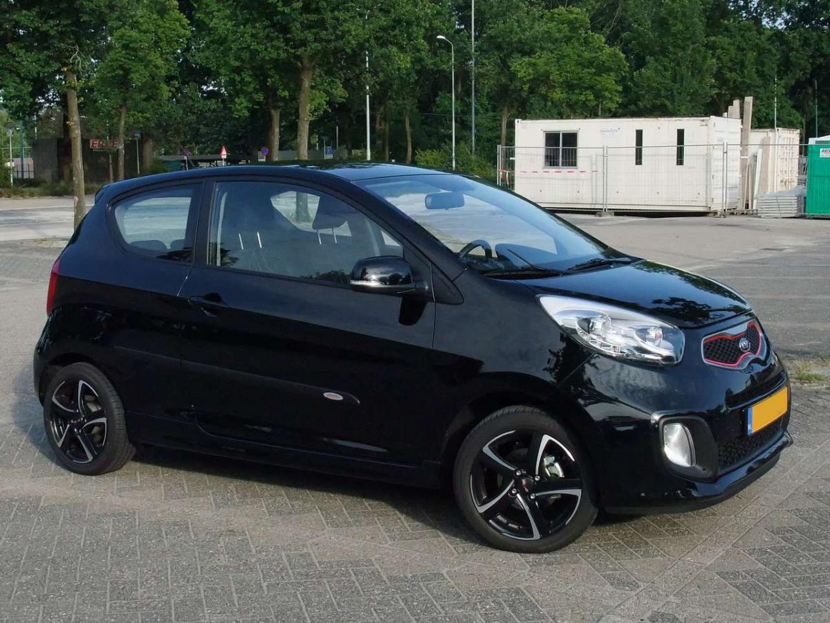

Otnacip Posted July 22, 2012 Posted July 22, 2012 Ik zal binnenkort (het regent nu pijpestelen ) wat foto's plaatsen. Wel eerst uitzoeken hoe dat moet... . Zo, nu dan toch een foto. Dit is em, met de velgen. Groeten, Otnacip. 1 Quote
artcev Posted July 22, 2012 Posted July 22, 2012 Zo, nu dan toch een foto. Dit is em, met de velgen. Groeten, Otnacip. Zijn dit originele deur strips ? Quote
Otnacip Posted July 23, 2012 Posted July 23, 2012 Zijn dit originele deur strips ? Yep, dat zijn ze. Op de foto zijn ze niet duidelijk te zien, maar ik vind ze mooi geplaatst. Het "breekt" optisch de relatief hoge zijkant van de Picanto. En natuurlijk beschermen ze de deuren, een beetje... @andere replyers: bedankt voor jullie reacties. Ik ben ook erg blij met de keuze van de velgen. Ze maken in mijn ogen de auto wat stoerder . Met een ET38 waarde staan ze ook wat verder naar buiten dan de orginele KIA velgen. Ziet er leuk uit en komt de wegligging ten goede. Groeten, Otnacip Quote
