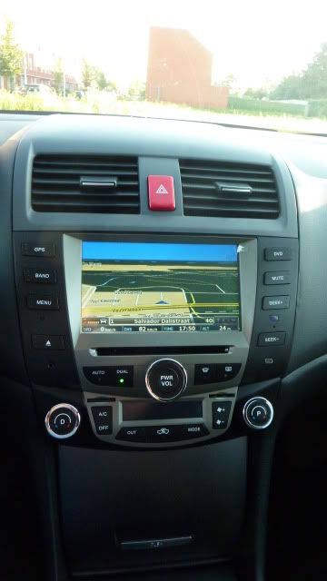

Ik heb nu in mijn accord ook zo'n yokotoko ding met aller erop en ben er dik tevreden over. Alles werkt via stuurbediening, behalve de bluetooth niet... maar dat heb ik voor lief genomen. Radiootje is ook alweer 3 jaar oud...
Zie plaatje... Ik heb nu echter een mooi klein android ding gehaald (Samsung Galaxy Wifi 5.0 met GPS erin). Hierop gaat dan Navigon of Sygic op andoid EN ik kan via de bluetooth mooi mijn OBD dingen zien erop via de OBD bluetooth stekker.
