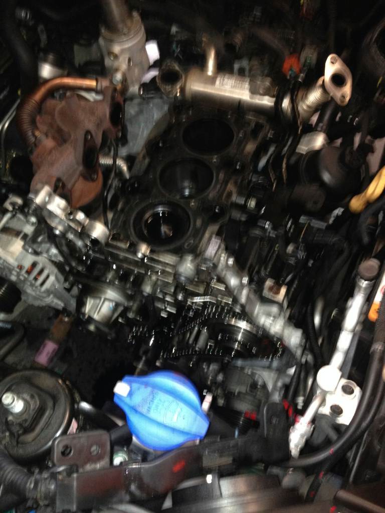

Ben vanmiddag langs geweest bij de dealer in Zevenaar, die trouwens echt super gastvrij met mij omgaat terwijl ik daar de auto niet eens gekocht heb .... Het complete blok is naar de ..... 1 cilinder staat volledig vast ,, dit samen met slijpsel in het blok en de complete zijwand die beschadigd is door de cilinder .... In de binnenvaart maak je dit ook weleens mee inderdaad @ big wade .... maar daar staan meer krachten op dan een autootje van 1100 kg Voorlopig rij ik dus even zonder Rio, maar gelukkig wel met een leenwagen waar ik hem gekocht heb .. De dealer heeft de kop eraf gehaald en dit geconstanteerd ,, nu heeft hij foto's gemaakt voor de fabriek en vandaag per mail verstuurd ... In de bijlage zal ik wat foto's van het blok bijvoegen Wordt vervolgt ......- 25 antwoorden
