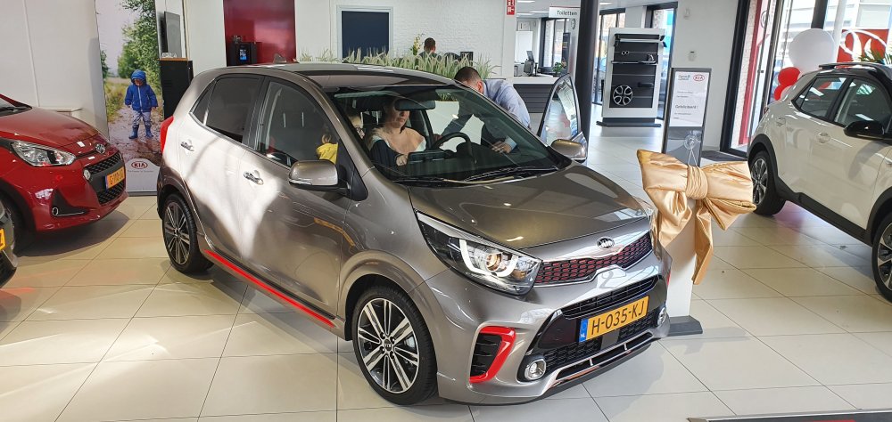

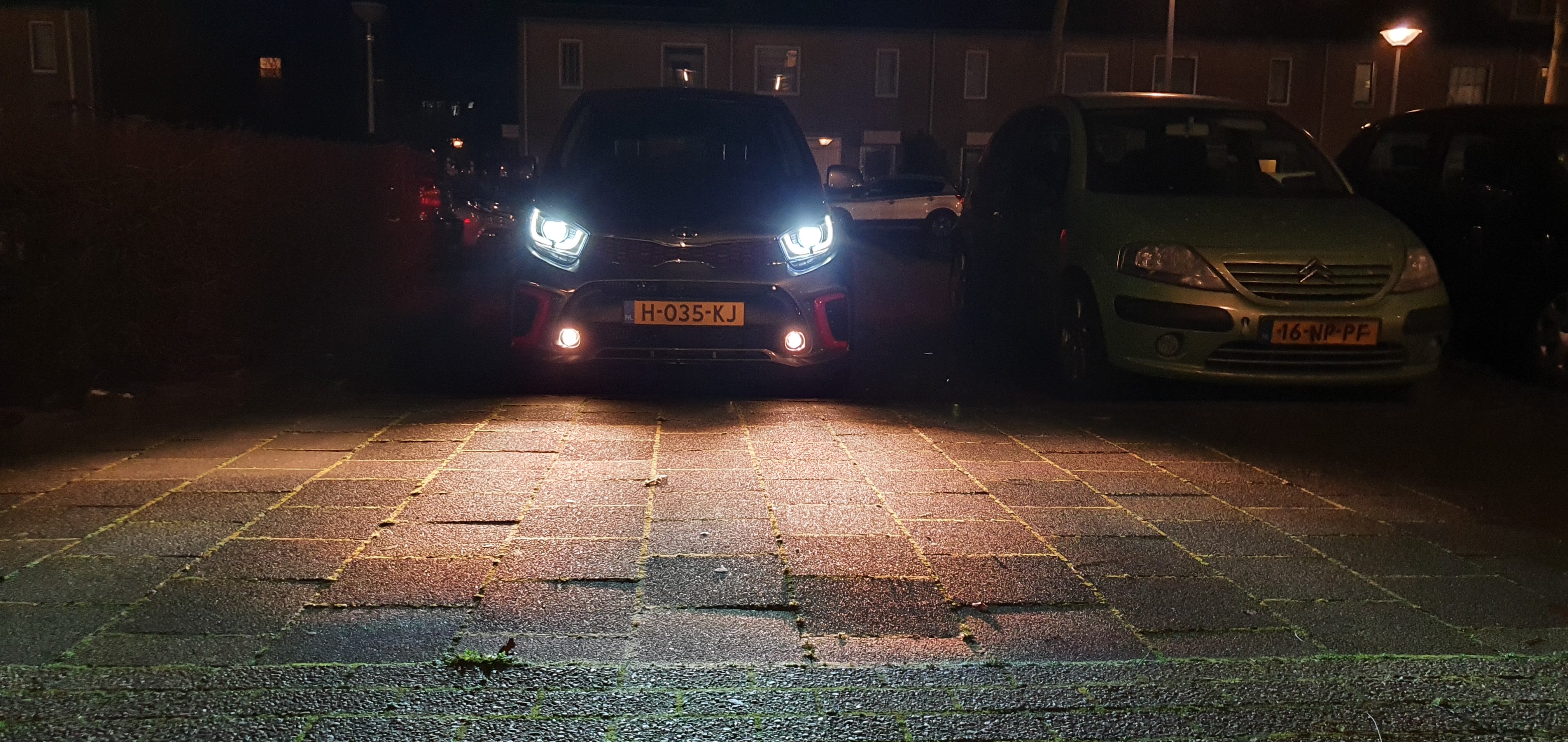

  7. Vandaag de nieuwe auto voor mijn vrouwtje (en een beetje voor mezelf) opgehaald! De eerste kilometers bevielen prima, autotje rijdt en stuurt heerlijk en het motortje heeft ruim voldoende pit. Multimedia systeem werkt goed en is lekker vlot, oké de geluids kwaliteit is niet zo best maar daar gaan we nog wat aan doen. Van binnen ziet de auto er ook keurig uit, kunstleder voelt goed aan en ondanks de korte zitting van de stoelen zit het best lekker. . Vanavond de halogeen lampen voor leds gewisseld, en het resultaat mag er zijn. lichtbeeld is prima en een veel hogere opbrengst.

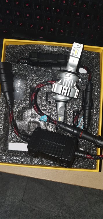

  13. Op zich een hele nette prijs Koos Ik heb er voor gekozen om zelf het één en ander te gaan veranderen, na een zoektocht op youtube kwam ik dit filmpje tegen waarin een hoop leds getest worden en waar ook de voor en nadelen worden benoemd. Besloten om voor de 'SV4 Leds' te gaan aangezien deze erg goed getest worden. Na wat googelen kwam ik op tweakers een stukje tegen dat deze leds op aliexpress verkocht worden onder de naam F2 Led headlights en precies hetzelfde zijn als de SV4 Leds, na de leds goed te hebben vergeleken zijn ze inderdaad identiek op de kleur van het koellichaam na. Kan goed kloppen want de beste man uit het youtube filmpje gaf zelf ook al aan dat ze allemaal uit china komen. Voor de koplamjes een setje HB3 besteld en voor de mistlichten een setje HB4 á 26,80 euro per set, toch een stuk aantrekkelijker dan de SV4 Leds die voor voor ongeveer 169 dollar per set te koop zijn. Heb je de richtingaanwijzers achter ook voor led vervangen Koos? Ik heb op aliexpress gelijk een setje (niet al te felle) leds besteld met een setje 25 watt vermogens weerstanden om de boel netjes op de normale snelheid te laten knipperen, dit heb ik in mijn astra ook gemaakt en ziet er net wat leuker dan de standaard gloeilampjes. De kenteken verlichting laat ik origineel, die leds vindt ik net wat te fel. Met een beetje mazzel heb ik alles binnen voor dat de nieuwe Picanto geleverd wordt!

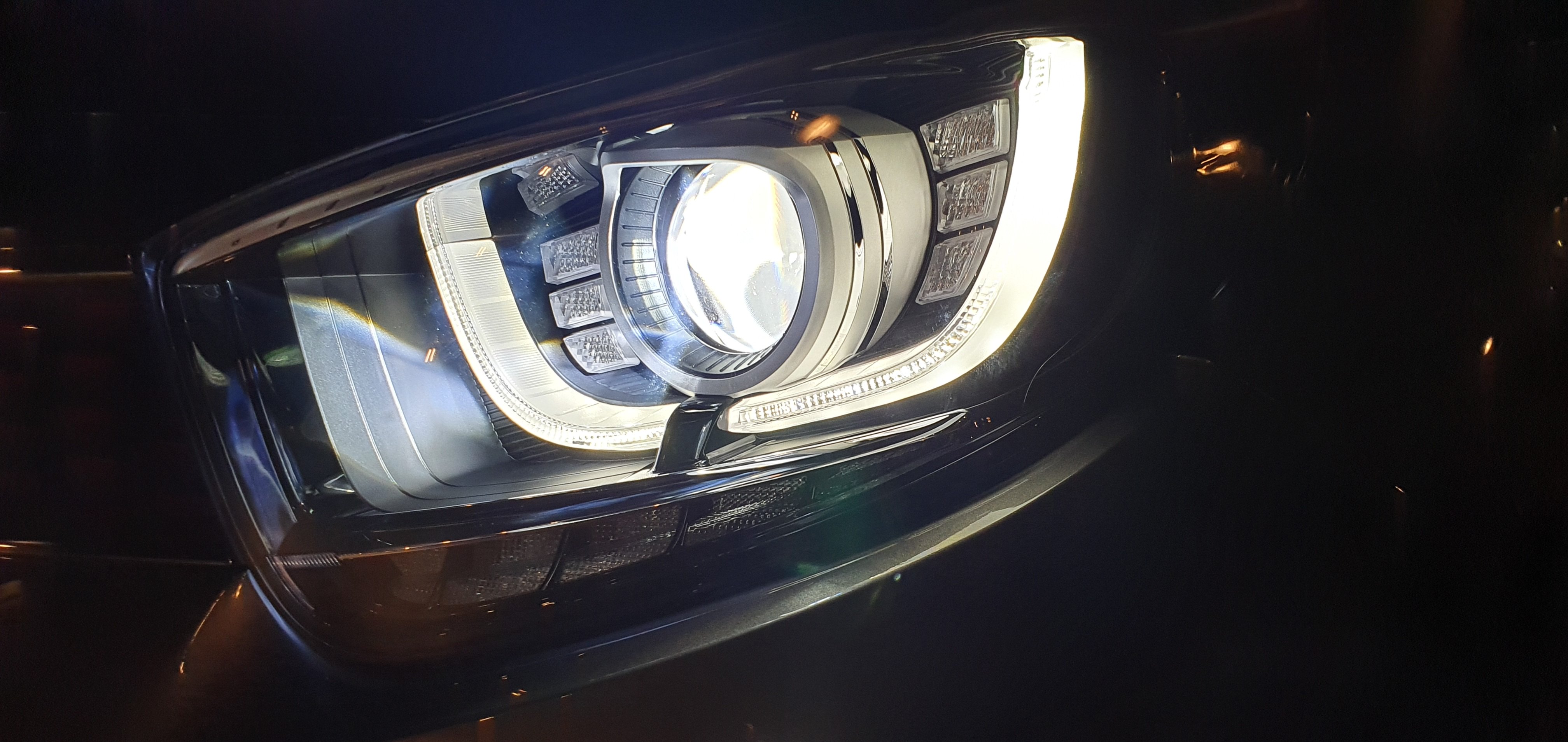

  15. Ziet er netjes uit, neem aan dat deze x-line van jou is Tokoroko? Hoe bevalt het lichtbeeld van de leds? nergens schaduw of verstrooiing in de lichtbundel?
  16. De projectors in de koplampen zijn duidelijk veel witter dan de halogeentjes in de mistlichten, tevens geeft de 'verkoper' naar mijn idee toch duidelijk (oké wel in het Spaans) aan dat het om full led gaat. H7 is trouwens bij type 3 met de projectors niet gebruikt, hier zitten HB3 fittingen in.
