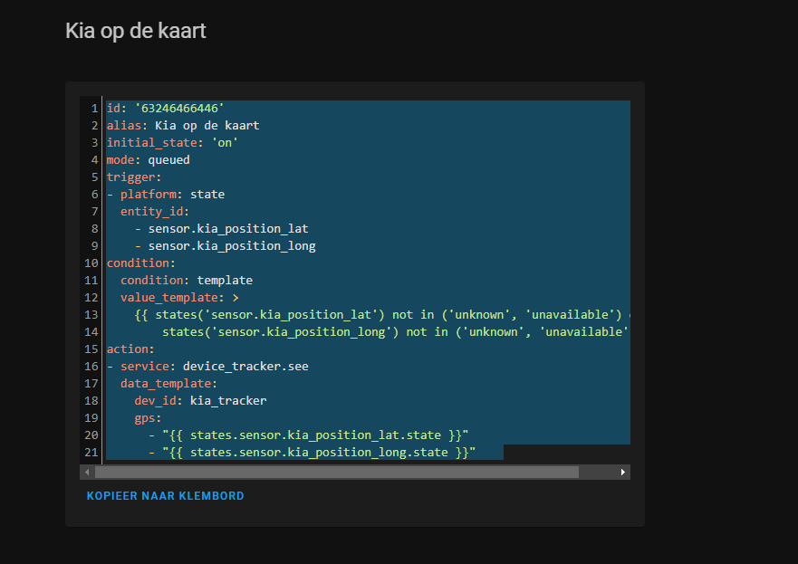

  5. @Hippe lip Hey! Als je in instellingen naar automatiseringen gaat, kan je rechtsonder klikken op automatisering toevoegen. Vervolgens klik je op begin met een lege automatisering. Dan zie je helemaal rechtsboven in beeld drie bolletjes, klik daarop en dan op bewerken in YAML. Dan selecteer je de tekst die er al staat en verwijder je die en plak je de tekst die @Richardv hiervoor vermelde. Als je deze kopieert en plakt moet je vervolgens het eerste minnetje weghalen en vervolgens alles selecteren en dan shift + tab. Je kan hem dan daarna gewoon opslaan: Vervolgens kan je een kaart toevoegen:

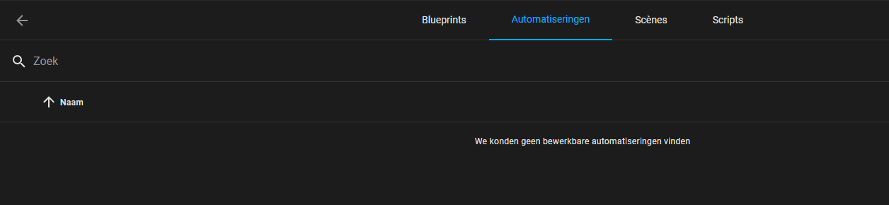

  6. Het gekke is ook bij automatiseringen zie ik hem er niet bij staan..

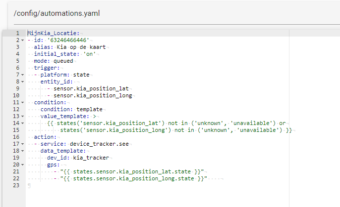

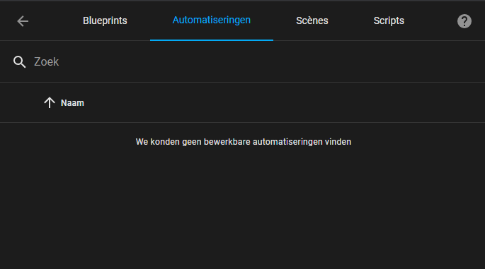

  8. Helaas, was dit van korte duur Ik had mijn HA laten updaten en kreeg toen de foutmelding: Invalid config for [automation]: [Mijn_Kia_locatie] is an invalid option for [automation] Dus bovenste regel uit Automation.yaml gehaald, maar nu zie ik geen locatie meer op de kaart en ook logfile laat geen error zien. Ook zie ik niks bij automatiseringen staan: @Richardv heb jij nog ideeën?
  9. Hey thanks voor je hulp. Ik heb nu in mijn dashboard de locatie van mijn Kia. Kan ik dan ergens ook tracken waar deze allemaal geweest is? @Hippe lip Zo ziet de config van automations er bij mij uit: Vervolgens kan ik met kaart de locatie weergeven:
