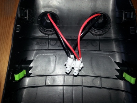

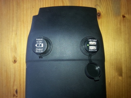

  20. Kroonsteentje lijkt mij geen probleem omdat ik adereindhulsjes heb gebruikt. Adapter komt van www.autostyle.nl Kan je bij je in de buurt laten afleveren of via de post. http://www.autostyle.nl/media/catalog/product/cache/image/4c0979177f086bc2cb6773576b66583e/u/s/usb_adapter_met_2_poorten_voor_inbouw_zwart_eu_e1093_11_1.jpg

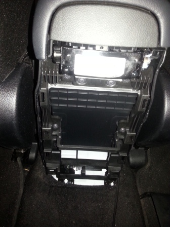

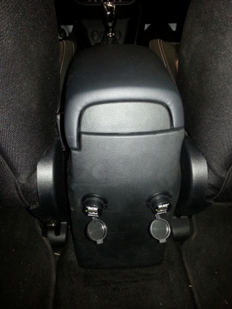

  21. Effe deze topic in leven houden. Dit mag ook door andere knutselaars met een goed idee Heb afgelopen weekend de USB adapters gemonteerd in de achterzijde van de armsteunen De stroom van de 12v aansluiting heb ik in de "kofferruimte" afgetakt en deze onderlangs de achterdeurrubbers, onder de bijrijdersstoel zo naar de achterzijde van de armsteun gebracht. De achterzijde is gemakelijk los te klikken met een schroevendraaier. Bij de 12v aansluiting in de koffer moeten eerst 2 boutjes achter de dekseltjes los geschroefd worden.
