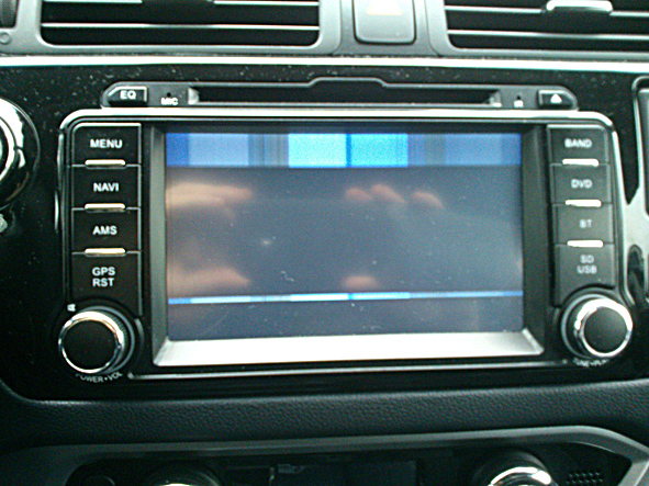

Ik heb een probleem met mijn Witson van nog geen twee weken oud.
Ik state vanmorgen de auto het het scherm van de radio doet het niet meer.
Ik kan nog wel radio luisteren en van zenders wisselen.
Zelf denk ik dat het scherm defect is.
Iemand een oplossing?
Ter illustratie een afbeelding.
Lijkt op een os crash.
Dat je radio het nog doet is omdat deze wordt aangestuurd door de mcu. Waarschijnlijk had je je radio aan de laatste keer dat je m hebt gebruikt.
Waarschijnlijk doet je volume en mute het ook nog.
Ik zou eerst proberen een factory reset te proberen. Als dat niet lukt kun je je firmware opnieuw laden via een sd kaartje
Het lijkt inderdaad sterk op een crash van het besturingssysteem. Dit zou een factory reset of herinstallatie moeten verhelpen. Laat je nog even weten of dit gelukt is?
Dealer gaat een nieuwe bestellen, DVD deed het ook niet.
Bijzonder.. Maar gelukkig krijg je nu een nieuwe. Had niet gedacht dat het apparaat zelf defect was. Veel plezier met de nieuwe (wanneer je hem hebt):)
