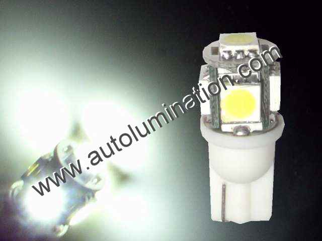

Sandra DB Posted October 29, 2014 Author Posted October 29, 2014 Welke insteekvoet heb jij dan?1. http://www.superlumination.com/images/auto_bulbs/194smt_w_wm.jpg2.http://i00.i.aliimg.com/photo/v0/622715996/T10_W5W_Car_Warm_White_Canbus_5.jpgIk heb nr 1 en ik vrees dat het dus de verkeerde is :'(. Volgens die van de shop waar ik ze een tijdje terug kocht zou ik een foutmelding op het dashboard krijgen als ik er 1 lampje uittrok bij de plaatverlichting.Dus ik heb dat gedaan en ik zag geen foutmelding dus zei de man uit de shop heb je nr 1 nodig.Deze dus gekocht maar ze schijnen echt niet helder wit zoals het bij BMW is.Help een vrouw :'( :'( :'( :'( . Quote
xtra40 Posted October 29, 2014 Posted October 29, 2014 ik heb ook lampje nr 1 de rio heeft helemaal geen melding als er een lamp stuk is dus dat kan niet lampje nr2 is het zelfde alleen een andere en duurdere uitvoering waar je op moet letten als je een lampje koopt is het K getal net als bij xenon 4300k is geel 6000 tot 6500k is wit en 8000k is blauw/wit Quote
Sandra DB Posted October 29, 2014 Author Posted October 29, 2014 ik heb ook lampje nr 1 de rio heeft helemaal geen melding als er een lamp stuk is dus dat kan niet lampje nr2 is het zelfde alleen een andere en duurdere uitvoering waar je op moet letten als je een lampje koopt is het K getal net als bij xenon 4300k is geel 6000 tot 6500k is wit en 8000k is blauw/wit Volgens mijn dealer zou hij een foutmelding geven aan de computer. Deze zou dan aangeven dat er een lampje stuk is terwijl dit niet zo is. De reden daarvan zou zijn dat mijn kentekenverlichting een louter elektrisch systeem op 12V is daar waar LED's maximaal 1.5V opnemen. Bij plaatsing van LED verlichting op de originele aansluiting van de wagen zal u een foutmelding krijgen in uw computer daar er onvoldoende weerstand word gemeten, waarbij uw computer oordeelt dat er een lamp stuk zou zijn. Dit probleem kan worden opgelost door er een weerstand tussen te plaatsen. Echter een exacte weerstand zou idealiter al in deze kit inbegrepen zijn, zo niet is het onbegonnen werk om een exacte weerstand samen te stellen. Indien geen originele LED plaatverlichting voorzien is dient bij na plaatsing inderdaad extra parameters gesteld te worden in de verlichtingsmodule. Uw wagen heeft enkel een module voor het aansturen van de LED verlichting in uw koplampen en achterlichten waarbij wij technisch gezien deze zouden moet aftakken naar de plaatverlichting, om het systeem optimaal te laten werken. Dit heeft hij mij via e-mail bezorgt daarnet op mijn vraag. Ook heb ik naar de verpakking even gekeken van de LED lichtjes en daar staat geen getal op met een K enkel White en 2 years warranty en dat ze van het merk Pilot zijn. Niets meer :'(. Quote
xtra40 Posted October 29, 2014 Posted October 29, 2014 no nou mooi verwoord hebben ze het maar dit klopt niet helemaal ik neem aam dat ze niet gaan denken dat je 1 enkel ledje gaat monteren maar een vervangings lampje met leds daar zit echt wel een weerstand in zo dat de led zelf niet door brand verder heb je vaak alleen maar op de verpakking staan warm wit en wit warm wit is meestal nog een beetje geel Quote
