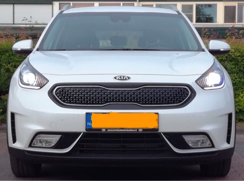

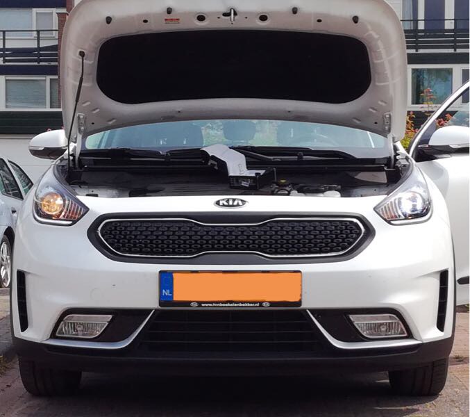

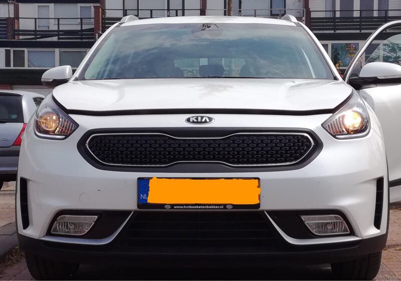

Ik heb dezelfde lampen als HenkM besteld. Vandaag geplaatst. Mooi wit licht, vergelijkbaar met de dagrijverlichting. En dat voor 22 euro! Helaas wel het probleem met de niet passende afdekkapjes...
HenkM, bedankt voor de tip!:dup:
Hieronder de voor, tijdens en na foto.

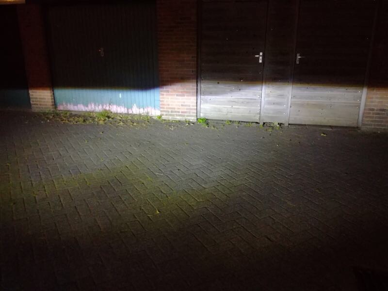

En aanvullend nog een foto in het donker en het lichtbeeld met de nieuwe LED-lampen.
Blij mee!!!
