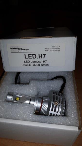

Controleer het nummer van de Ledlamp nog even goed eventueel bij dit bedrijf - Zandbergen automotive in Bodegraven - want de H7 heeft een Female stekker en die past bij mij in de Niro niet. De Ledlamp met Male stekker H3 is zonder enig probleem over te zetten. Beide dezelfde specificaties qua lumen en kelvin.

H7 past niet direct, H3 wel. Voorbeeld (foto) gaf H7 aan maar dit moet dus H3 zijn. Binnen 5 minuten geplaatst en werkend.
de fotos zijn van originele lampen dus geen led gaat meer om de uitvoering

Ik heb contact gehad met Zandbergen (foto van Preston) en kreeg als antwoord dat de LED set HB3
getest is voor de Niro.
Deze set kost €189,= incl verzenden en er wordt ook aan particulier verkocht. Wat ook eerder werd gevraagd.
