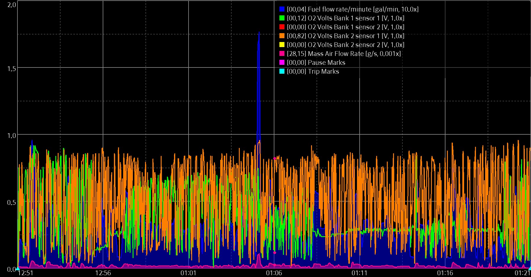

P0171 is terug. Verdorie.
Ik heb even uitgelezen tijdens het rijden. De O2 sensor 1 op bank 1, waar de code vandaan komt, en sensor 1 op bank 2, ter vergelijk.
OOk meteen het brandstofverbruik en de luchtmassameter, echter die laatste heb ik niet goed ingesteld op de app  (Torque) dus die zie je minimaal bewegen.
Zie bijlage , benieuwd naar jullie eventuele conclusies.
Groen: sensor 1 bank 1
Oranje: sensor 1 bank 2
Blauw: brandstof verbruik
Paars: luchtmassameter
Bij een (grotere) KIA dealer hebben ze computers die veel meer data kunnen ophalen en analyseren die voor consumenten scanners onzichtbaar blijven. Eigenlijk zien onze scanners alleen in heel grove lijnen waar het probleem vandaan komt maar niet perse wat de oorzaak is.
Zo viel het mij al op dat ik alleen (beperkte) motor data kon ophalen en geen data uit de versnellingsbak e.d.
Wellicht moet je naar een ( grotere ) KIA dealer die zo'n computer heeft.
De gegevens komen via de EOBD, of daadwerkelijk gemeten op de sensor. Bij storing van een sensor kan de ecu namelijk zelf een fake signaal maken om zo een limp home/noodloop functie te maken. Hierdoor kan je wel naar huis rijden met bijvoorbeeld een defecte luchtmassameter.
Terugkomen op je foutcode, system too lean, er word door de O2 sensor te weinig lucht gemeten in de uitlaatgassen. De ecu gaat uit van de ideale lucht/brandstof verhouding, te weinig lucht kan ook zijn dat er teveel brandstof over blijft.
Gezien het feit dat de code enkel op gas naar voren komt en niet op benzine, lijkt me dan toch dat je in die richting op gaat zoeken. Er vanuit gaant dat de motor mechanisch op orde is (klepspeling/compressie/timing) zou ik als eerste denken dat er teveel brandstof word ingespoten, dit zou je kunnen zien tijdens een 4 gasttest aan de uitlaat.
Persoonlijk zou ik de gas en benzine injectoren eens controleren. Als 1 injector iets blijft lekken kan je dit soort codes krijgen. Dat de gasboer aangeeft dat t een onderhoudsvrij systeem is, wil nog niet zeggen dat er een injector niet meer goed kan werken.
