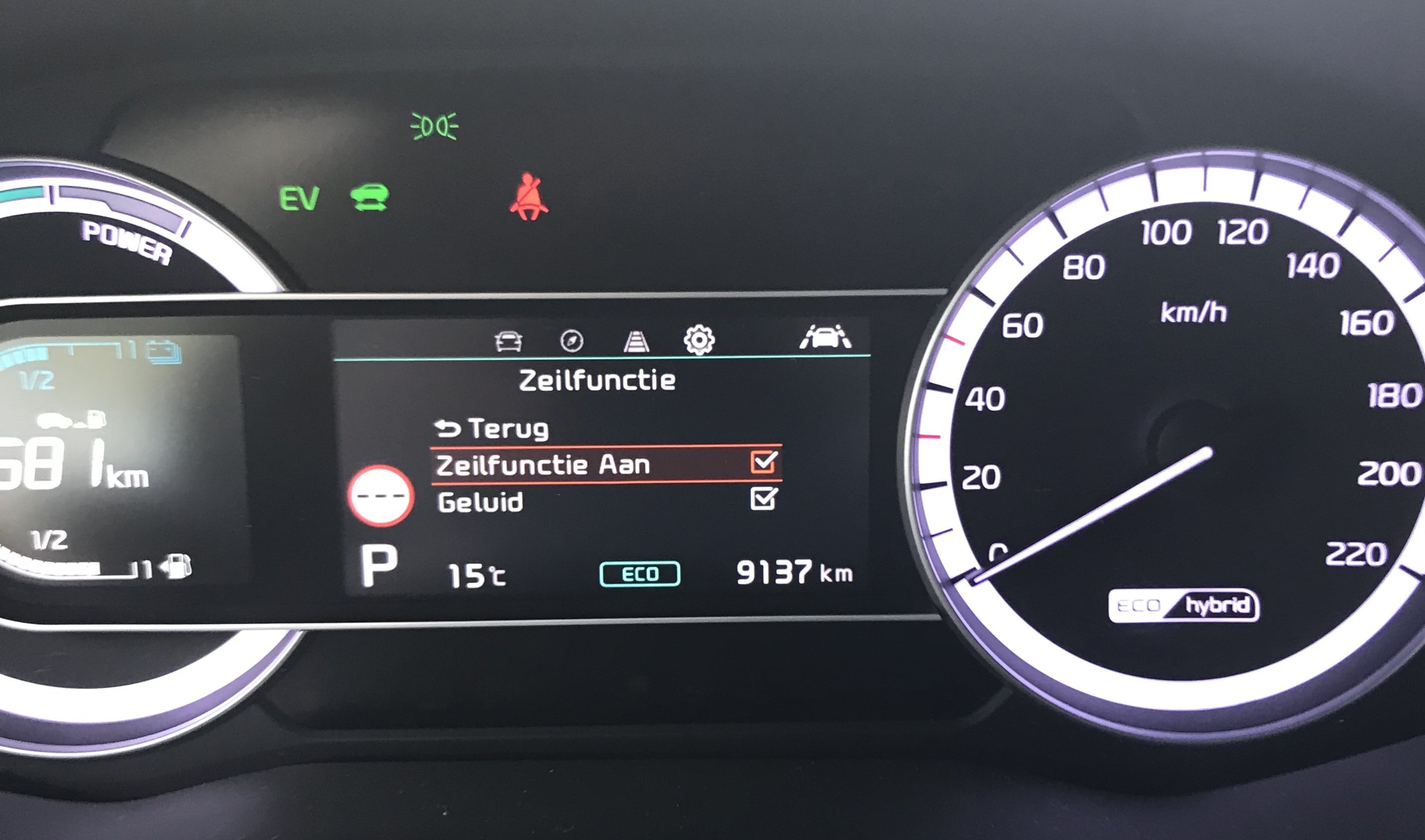

Dames & Heren,
Ook ik heb het geluk met een zeer fijne Kia Niro te rijden.
Maar vind de extra melding en het piepje ook vervelend worden.
om bij uw Kia Niro van 2018/ 2019 de Vrijloopbegeleiding uit te zetten.
kunt u rechts op het stuur, met de linker schakelaar boven gaan naar: Gebr. instell.
u staat nu op Rijbegeleiding
Nu op onder oké drukken, u komt nu in het volgende boekdeel.
Hier ziet u vrijloopbegeleiding staan, weer op oké drukken.
nu kun u vrijloopbegeleiding uit zetten, door het vinkje weg te halen met oké.
Het Piepje en het icoontje wat inkomt als u de navigatie aan heeft staan.
is nu verleden tijd. wat een rust.
Ik hoop meerdere kia rijders met deze info geholpen te hebben.
Groet Marinus.

Ik heb ook bij mij ff gekeken en ik denk dat dit hetzelfde is, alleen hier wordt het zeilfunctie genoemd...
Zal de handleiding eens bekijken...
