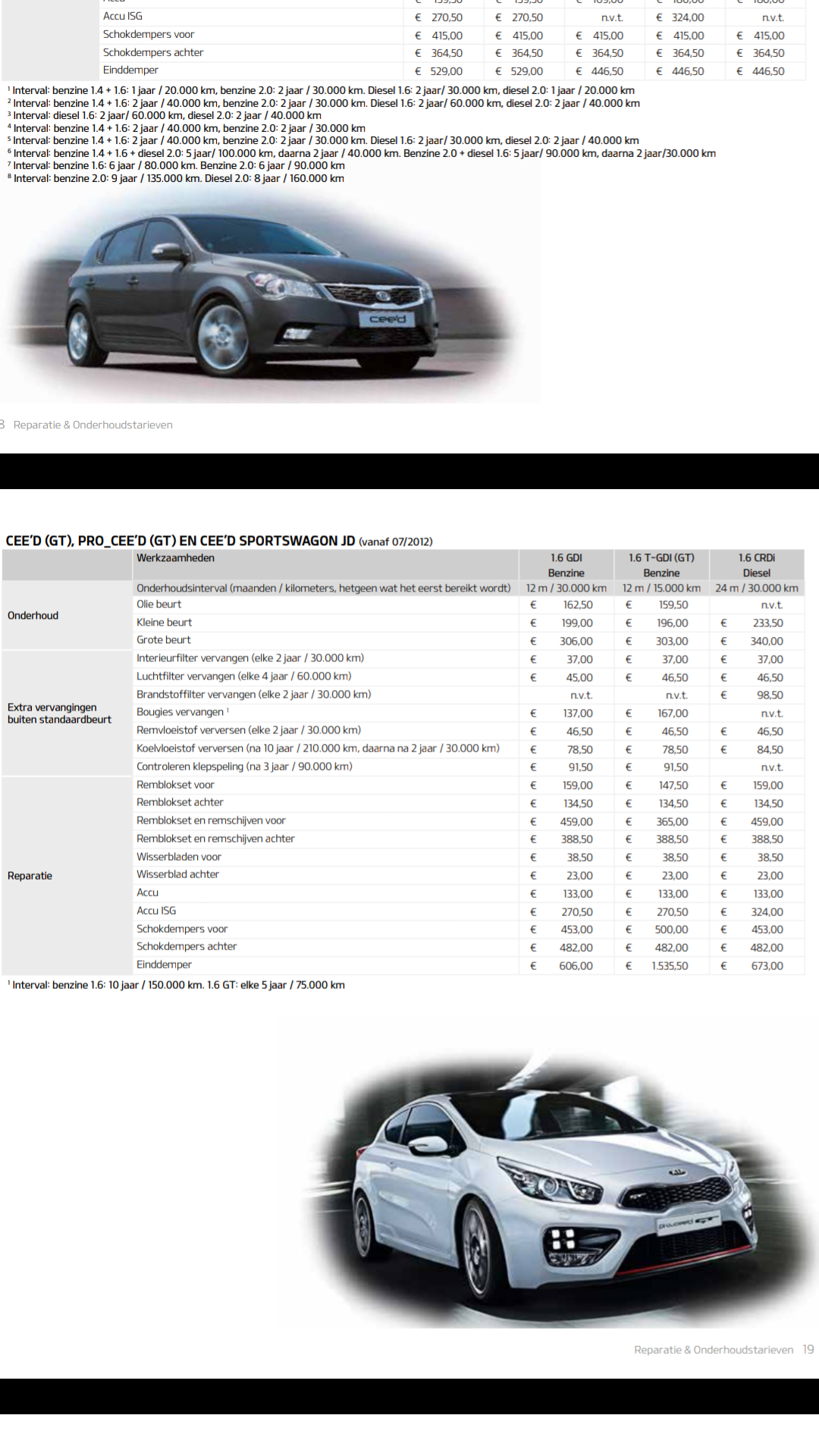

Op mijn Kia staat 15.000 km. Maar als ik de brochure bekijkt zie ik toch echt 12m/30.000km staan.  Precies zoals ik had gelezen voor dat ik de Kia kocht
Je zal maar net zoals ik de brochure hebben bekeken voor dat je een Kia cee'd sw 1.6GDI (bj2014) kocht.  Ben je toch mooi in de aap gelogeerd.

Ben er nog steeds niet over uit
Mijn Kia geeft aan: geschatte km 15.000
Onderhoudsboekje op mijn Kia geeft aan 30.000km
Onderhoudsboekje in de auto 20.000km
Brochure geeft 30.000km

In het onderhoudsboekje wat ik heb, Cee'd 1,6 2014, staat:
Onderhoudsschema bij normaal gebruik 30.000 km of 24 mnd.
Vervang motorolie en filter (Benzine) *1 *4 *5    30.000 km of 12 manden
Vervang motorolie en filter (Benzinde T-GDI ) *1 *5  15.000 Km of 12 maanden
*1 = Controleer motoroliepeil elke 500 km...
*4 = Indien de aanbevolen olie niet beschikbaar is, vervang dan de olie iedere 15.000 km (auto met MPI-motor) of iedere 10.000 km (auto met GDI-motor) de motorolie en het oliefilter.
Betekend dit dat de dealers niet de aanbevolen motorolie hebben dat ze verkorte termijn aanhouden?
