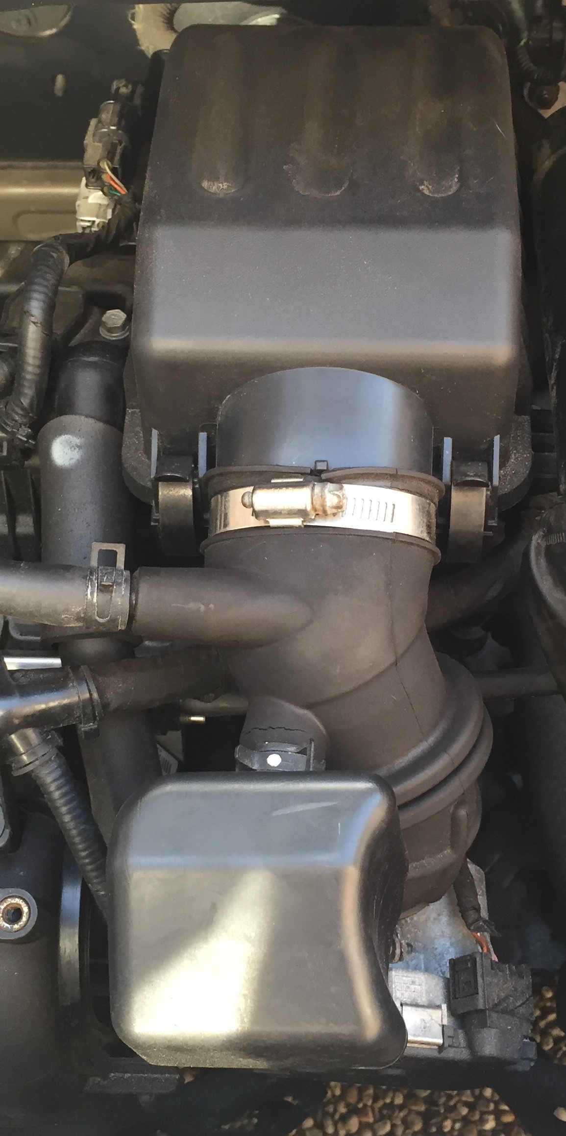

picalowlander Geplaatst 17 April, 2018 Geplaatst 17 April, 2018 Hallo allemaal, weet iemand wellicht wat dit voor een onderdeel is en hoe je het kunt vervangen ? Op de foto lijkt het op een slang welke naar het luchtfilter gaat. Er zit een heel klein barstje in en vroeg me af of het kwaad kan. thanks ! Quote
Murcielaygo Geplaatst 17 April, 2018 Geplaatst 17 April, 2018 De kast bovenaan bevat het luchtfilter, het kastje onder is een resonator, de slang naar links is van de carterventilatie.De slang die dit allemaal koppelt sluit aan op de gasklep. Ik zie ook een scheur, daar kan dus ongefilterde lucht binnen komen.Ik zou die slang dus zsm (laten) vervangen. Quote
picalowlander Geplaatst 29 April, 2018 Topic Starter Geplaatst 29 April, 2018 Bedankt voor je reactie. Gisteren hebben we de auto naar de garage gebracht, en hier hebben ze met vloeibaar rubber het scheurtje gemaakt. Zou je het hele onderdeel willen laten vervangen dan is het een dealer aangelegenheid, welke dan dit onderdeel vervangt. Quote

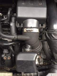

obeja Geplaatst 10 Juni, 2018 Geplaatst 10 Juni, 2018 Ik heb ook op dezelfde plaats een scheurtje. Lijkt mij toch een garantiegeval. Ik zal volgende week eens langs de dealer gaan. Quote
