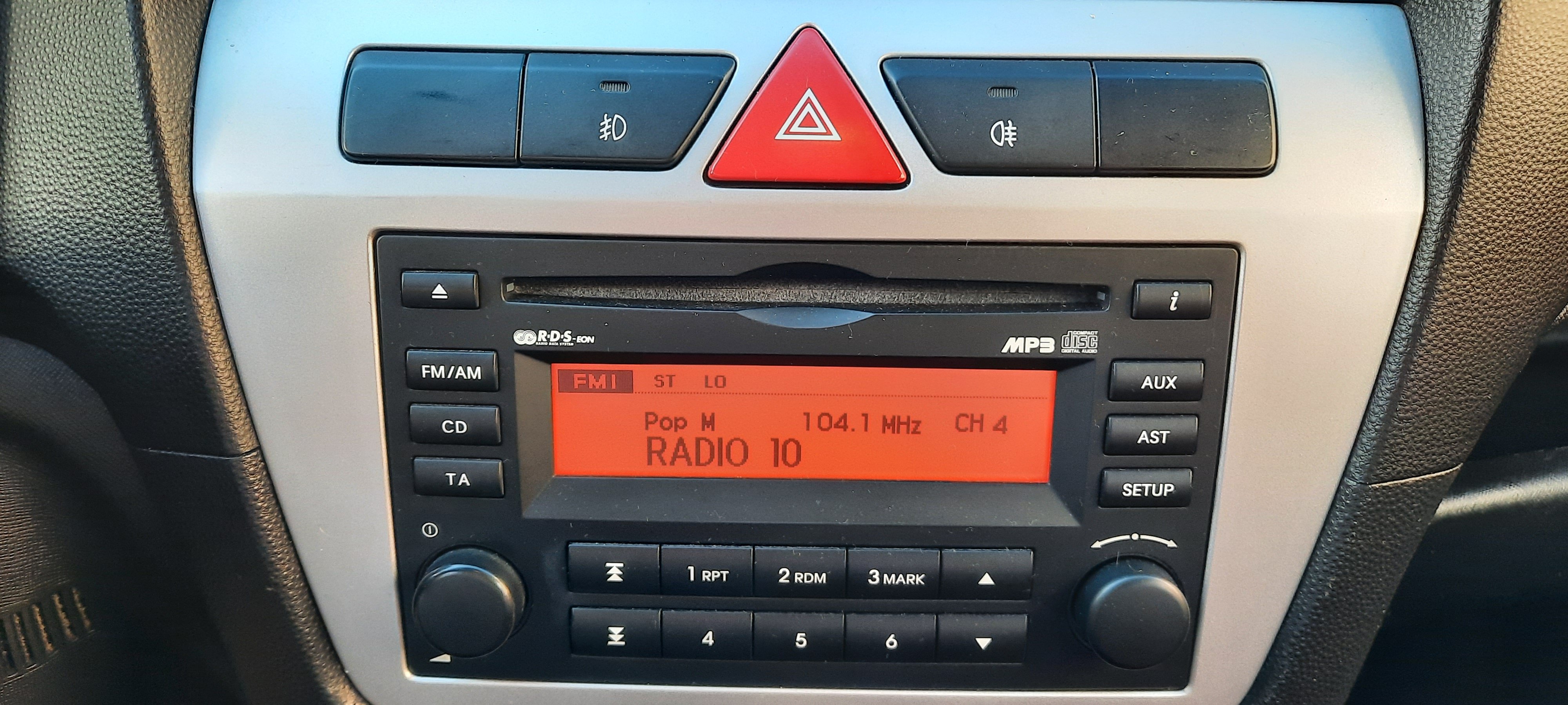

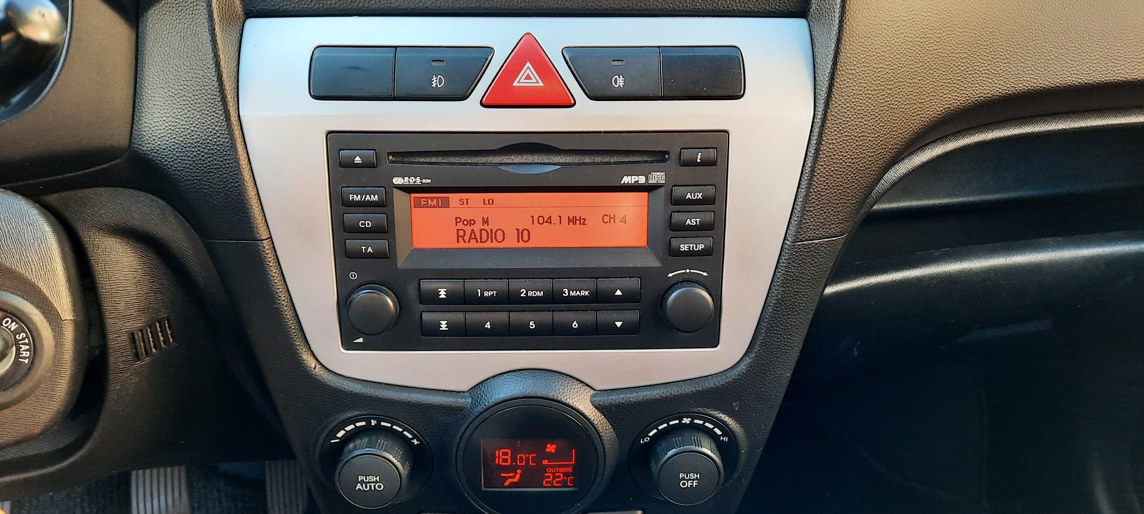

In deze Kia zit een orginele 2 din autoradio zie foto's. Kan ik deze radio zonder verdere aanpassingen vervangen voor b.v. een 2 din Kenwood radio met Bluetooth en DAB+?

Heeft u stuurwiel bediending? Dat is altijd het lastigst om te blijven werken. Verder kunt u deze radio erg makkelijk omwisselen. Het formaat dubbeldin is inderdaad standaard, heel heel soms maken fabrikanten gebruik van een korte inbouw diepte, maar dit komt zelden voor.
Dit lijkt mij de pinout van uw huidige radio. U huidige radio heeft dan "36 (20+8+8) pin Head Unit / Car Stereo ISO connector"stekker. Als dit overeenkomt met de nieuwe radio kunt deze direct plaatsen, anders heeft u een verloopstekker/adapter nodig vanaf uw kabelboomstekker naar de radiospecifiekestekker. Dit kosten online meestal een tientje tot vijf tientjes ongeveer.

Nee ik heb geen stuurwiel bediening. Wat ik zeker wil, is dat mijn nieuwe radio net zo mooi aansluit zoals ook mijn oude radio ook doet.
