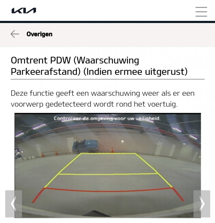

Mijn vader rijd een Kia Venga uit 2011, vanmorgen hadden we het over de achteruitrijcamera's van de Kia, hij vertelde mij dat hij geen geluid heeft tijdens het achteruit rijden van de camera, toen ik zelf even ging kijken zag ik direct de oorzaak, op het camerascherm stond deze melding Warning check your surroundings for safety"
Bij de instellingen kon ik niets aanpassen, hebben meer hier dit probleem gehad en zoja is dit zelf op te lossen. Zie graag jullie reacties.

Je hebt gelijk Auke, het is een standaard melding en het geluid moet samen met parkeersensoren aan de achterkant hoorbaar worden maar dit is ook een optie en die heeft hij niet.

Ik heb het over de Parkeersensoren die " aan de achterkant " op de bumper zitten, mocht je die wel hebben dan hoor je het akoustische geluid tijdens achteruit rijden, de Camera geeft dan alleen beeld. Helaas heeft mijn Pa die niet dus vandaar dat hij niets hoort maar alleen ziet via de Camera.😉
