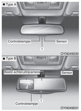

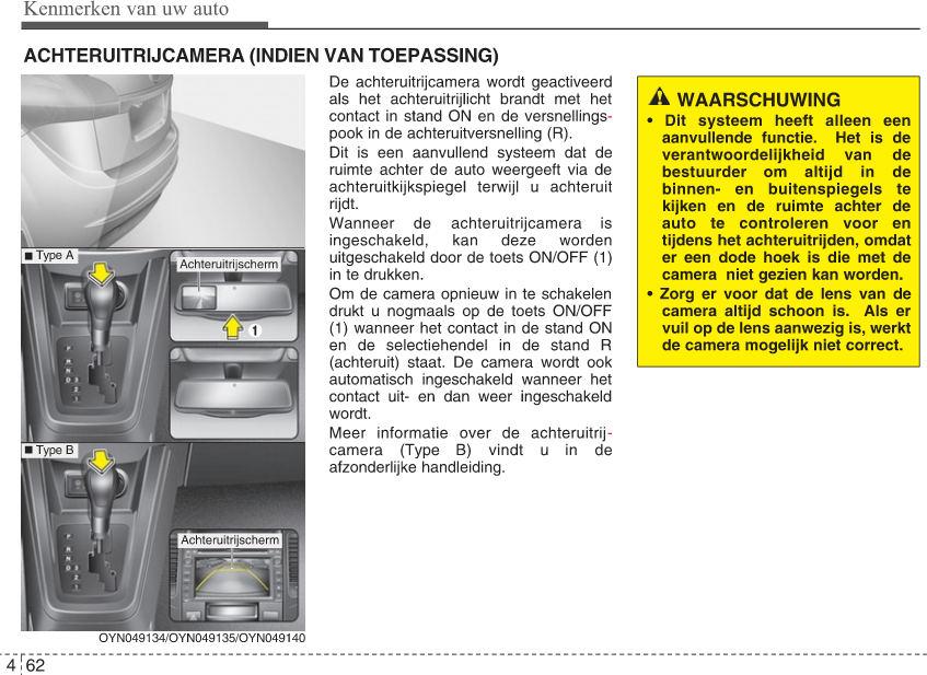

SmurfenB Posted February 9, 2023 Posted February 9, 2023 Gefeliciteerd me uw nieuwe aanschaf. Mocht mensen een oplossing of oplossinsrichting voor u weten, dan plaatsen zij dit in de reacties. Mocht u geen reacties krijgen dan hebben ze oplossing of oplossingsrichting voor u. Mijn eerst gedacht: Mist u alleen de binnenspiegel, of heeft u alleen de achterklep. Mogelijk kunt u vinden welke tussenliggende systemen u nodig heeft, zoals bekabeling en beeldverwerkingssysteem (mogelijk opgenomen in de navigatieunit). Hieronder beeldmateriaal: De handleiding van een venga 2014 (deze is online volledig zichtbaar, nadat u onder de viewer iets aanvingt. Of te downloaden) Pagina 4 | 36: De binnenspiegel noemen ze: electro-chromic mirror (ecm) type 2 Pagina 4|62 Quote

MarcelvanderLans Posted February 9, 2023 Author Posted February 9, 2023 De achteruitrijcamera is OEM. De binnenspiegel is inderdaad type A. Ik zou graag type B willen kopen; maar kan het nergens vinden. En wat is er (nog) meer voor nodig om het te kunnen activeren als ik de juiste binnenspiegel heb gemonteerd? Quote
