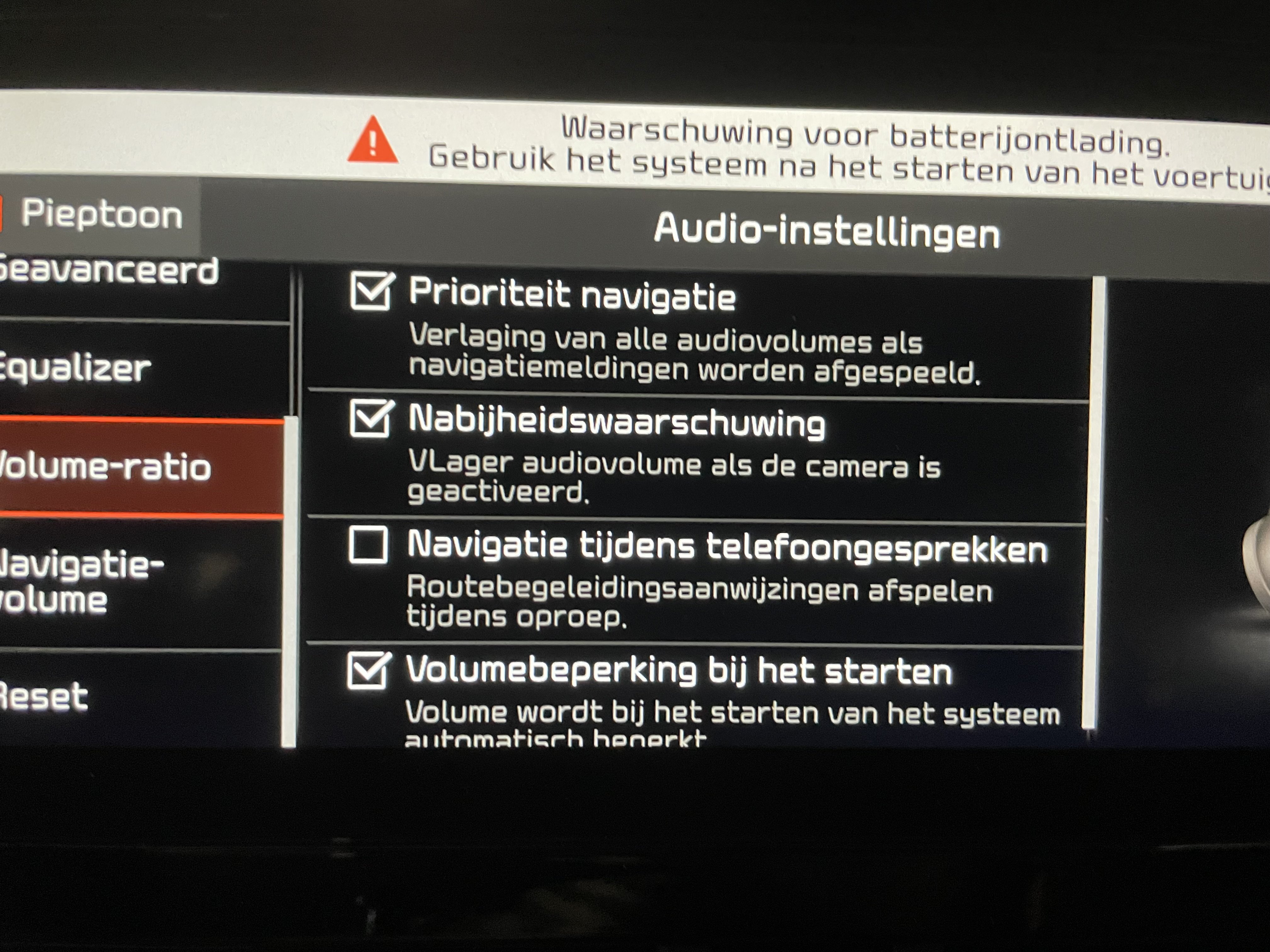

Maarten69 Geplaatst 12 Juni, 2023 Geplaatst 12 Juni, 2023 Ik ben bezit van een Kia Nero Executive line 2021 en ik heb de volgende vraag Is het mogelijk de navigatie zo in te stellen dat het geluid van de radio uit of zachter gaat zodra er een verkeersmededeling of informatie wordt gegeven ? Quote

Gast Geplaatst 12 Juni, 2023 Geplaatst 12 Juni, 2023 Kan wel, wat Murcielaygo zegt. Onder audio Quote

Gast Geplaatst 14 Juni, 2023 Geplaatst 14 Juni, 2023 Als ik het goed begrijp wil je dat de radio zachter gaat, als de navigatie instructies geeft. Ik heb een executive hev 2021 met de update van juni 2023 en daar stel je het in zoals op de afbeelding. Kies setup, daarna audio Ook voor de update al trouwens. Quote

Maarten69 Geplaatst 17 Juni, 2023 Topic Starter Geplaatst 17 Juni, 2023 Hartelijk dan voor te incl foto's , bij stond het al ingesteld als per foto, dus bij werkt het niet goed, hoe werkt de update naar 2023, mijn auto is net naar de garage geweest voor service en ik heb de laatste update meegehad maar durf hem niet te instaleren, vanwege de vele negatieve verhalenNavi.docx Navi.pdf Quote

Maarten69 Geplaatst 20 Juni, 2023 Topic Starter Geplaatst 20 Juni, 2023 Vanmorgen bij de dealer langs geweest en het systeem getest tijdens een proefrit, alles staat goed ingesteld, doch als het navigatie systeem informatie geeft , gaat alleen de geluidsbox in de deur van de bestuurder iets zachter, rest van de boxen blijven op gelijke volume, dealer kan mij niet verder helpen Quote
