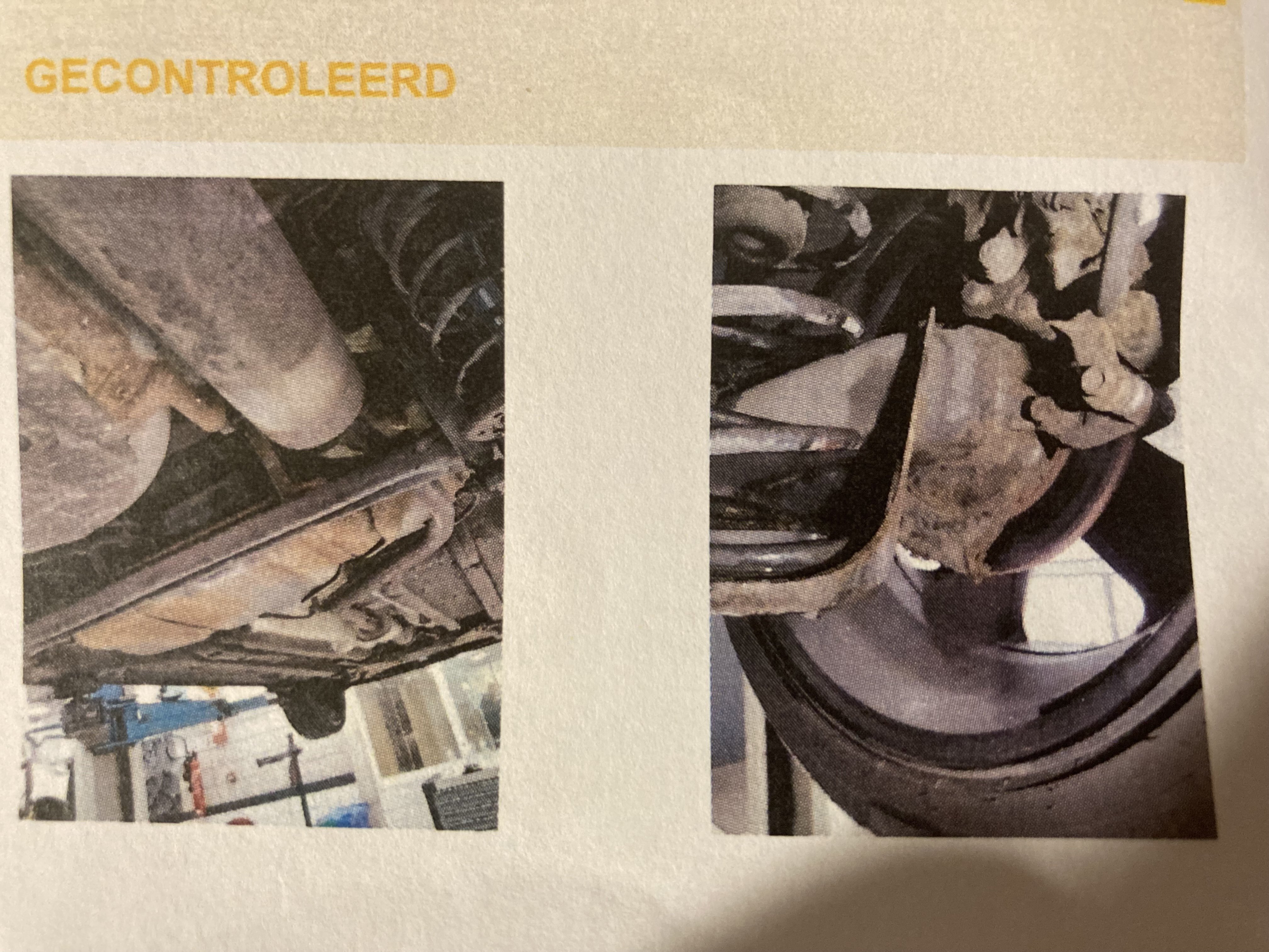

Nu stelt de monteur dat er al best wat oppervlakte roest onder de auto zit, met name op de brandstoftank.

- Hoe kun je het beste oppervlakte roest tegen gaan? Is alleen laten tectyleren voldoende, of wil je eigenlijk wel deze oppervlakte roest er eerst af schrapen?

roest op de tank ??? dacht dat die van kunststof was  zal vast wat anders bedoeld hebben

Het is wellicht wat lastig te zien, omdat ik hier een foto heb gemaakt van een foto. Aan de linkerkant zie je de roest aan de onderkant van de Kia Rio. Dat paneel is dus niet de brandstoftank?
Zou jij deze roest eerst weghalen vóórdat je met tectyleren begint?

Ja ik zou er wel even een staalborstel langs  halen ja zo dat  alle losse zooi weg is voor je gaat tectyleren
